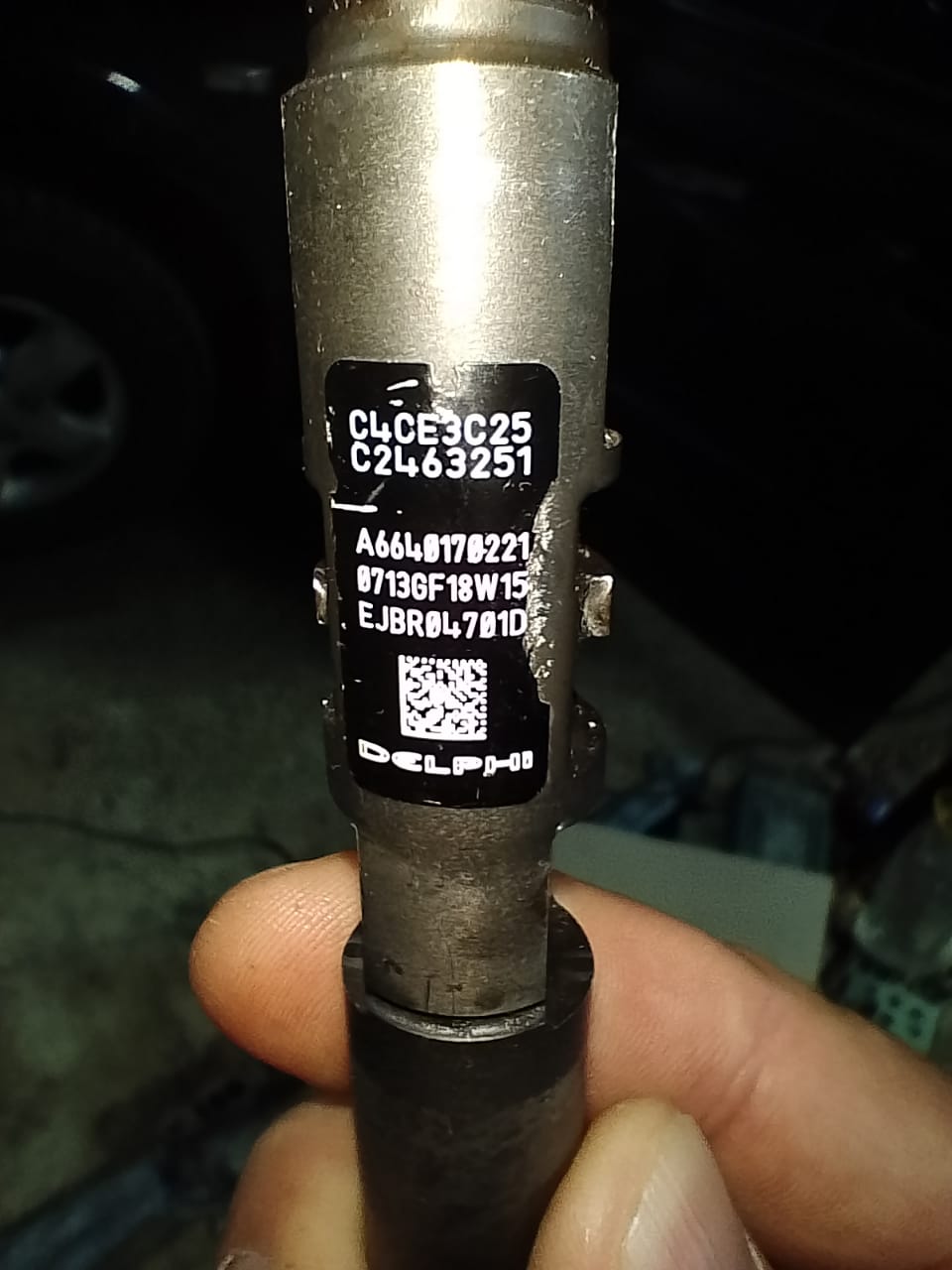

Доброго времени суток, уважаемые форумчане. Столкнулся с такой проблемой: на санг енг кайрон с двухлитровым дизелем поменяли форсунки, после замены едет плохо и сильно дымит. Владелец просит прописать форсунки, ему так сказали в сервисе. Я прописывал до этого на актионе, там проблем небыло. А тут нюанс: старые форсунки с кодом в 16 символов, новые иные, на 20 символов. Автоас прописывать не хочет, пишет нужно 16 символов, до этого делал им. Подскажите, может я не те символы за код принял? С новой форсунки ввожу верхние 3 ряда символов, на старой было 2 ряда символов. Фото старой и новой форсунок прилагаю.
