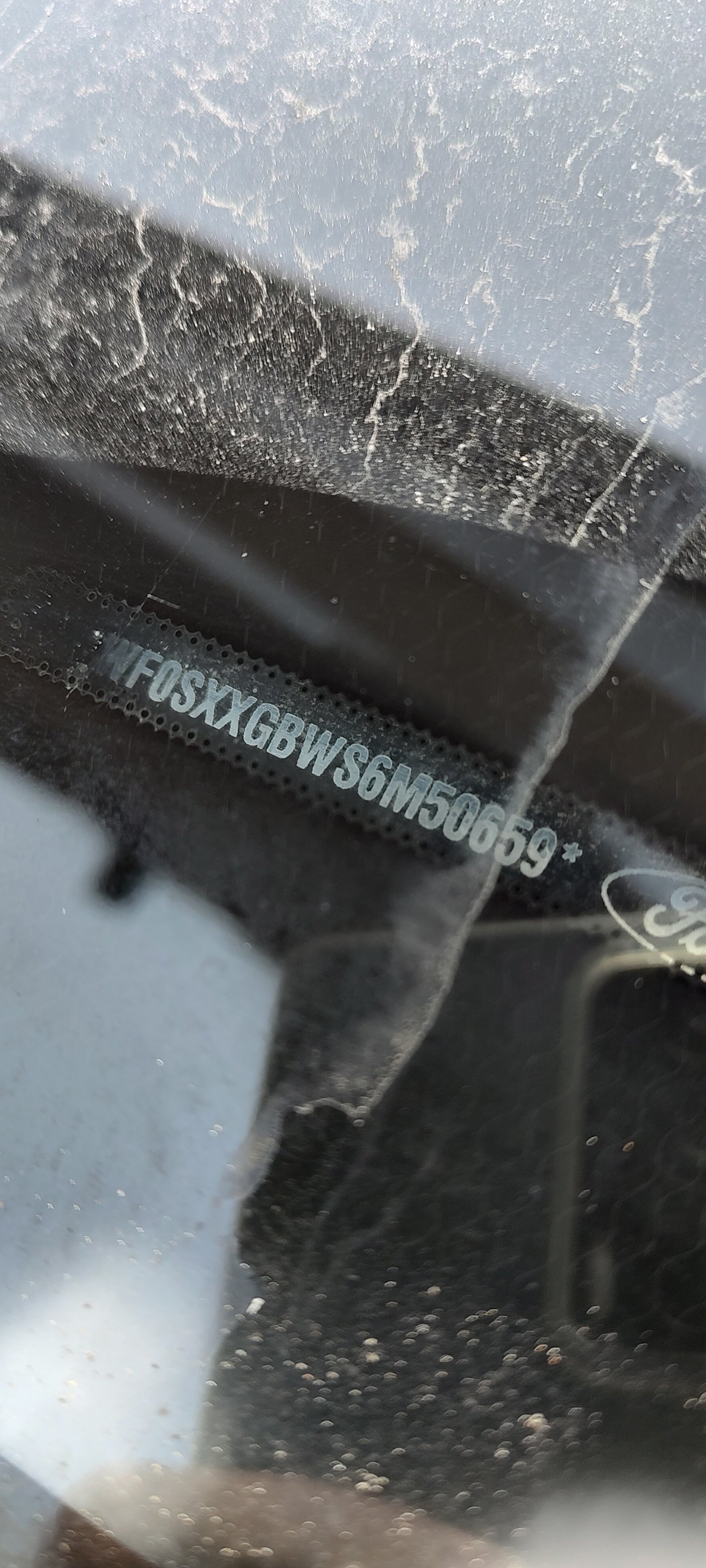

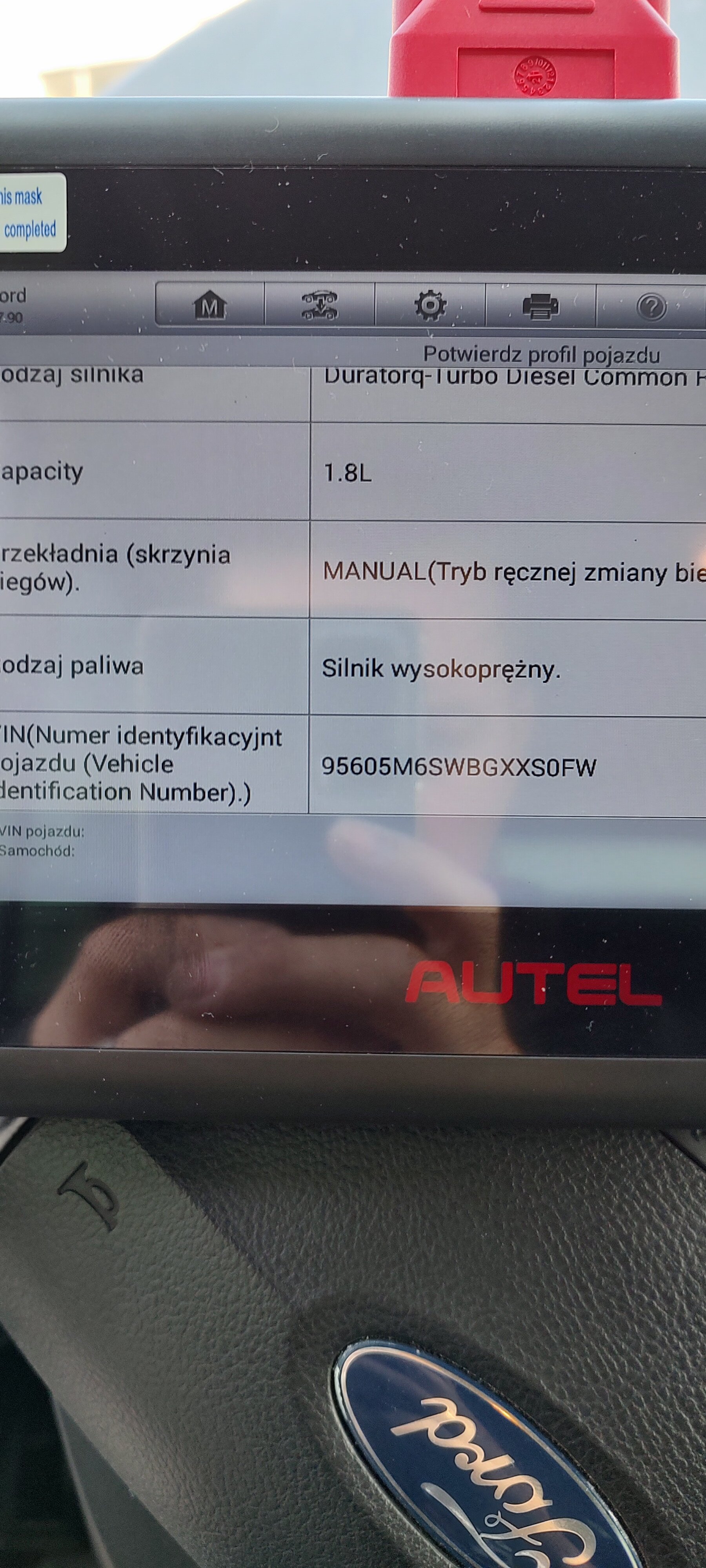

Все на сервисе уже помняли турбину механически егр заглушили но всё равно не едет и ошибок нет. Может кто-то уже ковырялся в п.о??? Проверить нужно и если всё ок выключить егр и тюн. Ещё странность что кесом читал п.о то видит вин нормально а диагностика аутел видит непонятный набор цифр
