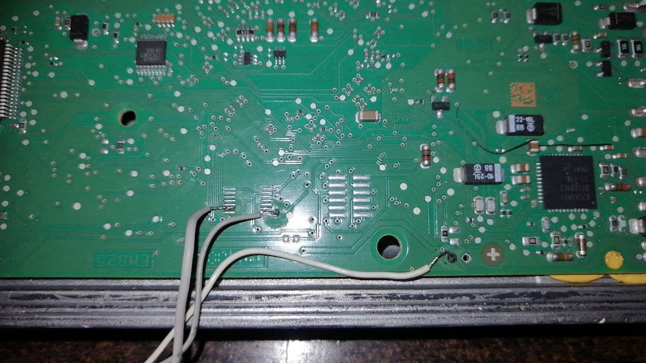

Добрый день ,подскажите чем можно прошить бин файл кроме pcmflacher ,ucds, для личного пользования ,как то дороговато,есть openport 2.0 китай но хороший проверёно,есть кесс ктаг , но они не берут сименс 2204 ,есть els27.v4, знаю точно как-то прошивают ,но прошивали онлайн через мой адаптер, был бы рад в помощи,спасибо

Восстанавливать блок выйдет дороже, чем PCM стоит. Колупать блок - всегда есть шанс купить новый блок.
Катаг его шьёт с разбором в лёт, но такое себе если честно. Самый бюджет варик это чиплодер) Ну если, что для себя и есть Катаг, то выбор очевиден
Правильно вам подсказывают! КТАГ без проблем делает EMS 2204))) много их делал. Просто вскрыть надо Эбу, АККУРАТНО!!!! А для елс 27 тебе нужен файл в ори формате VBF, bin файл не пишет... Если хотите "бурных эмоций" Можно также на сайте ffffff есть конвертация файла bin в vbf, по моему бесплатно. Если есть тюн файл, можно проверить этим методом))). НЕ РЕКОМЕНДУЮ. Я ТАКИМ МЕТОДОМ НЕ ДЕЛАЛ. НЕ БЕЗОПАСНО!
Ktag в лет делает, вот тока три точки бута в хелпе не верно указаны, не смог подключиться.
Нагуглил другой вариант и все заработало
Пробовал не видит мой файл,можешь видео скинуть ,может я делаю чтото не так
