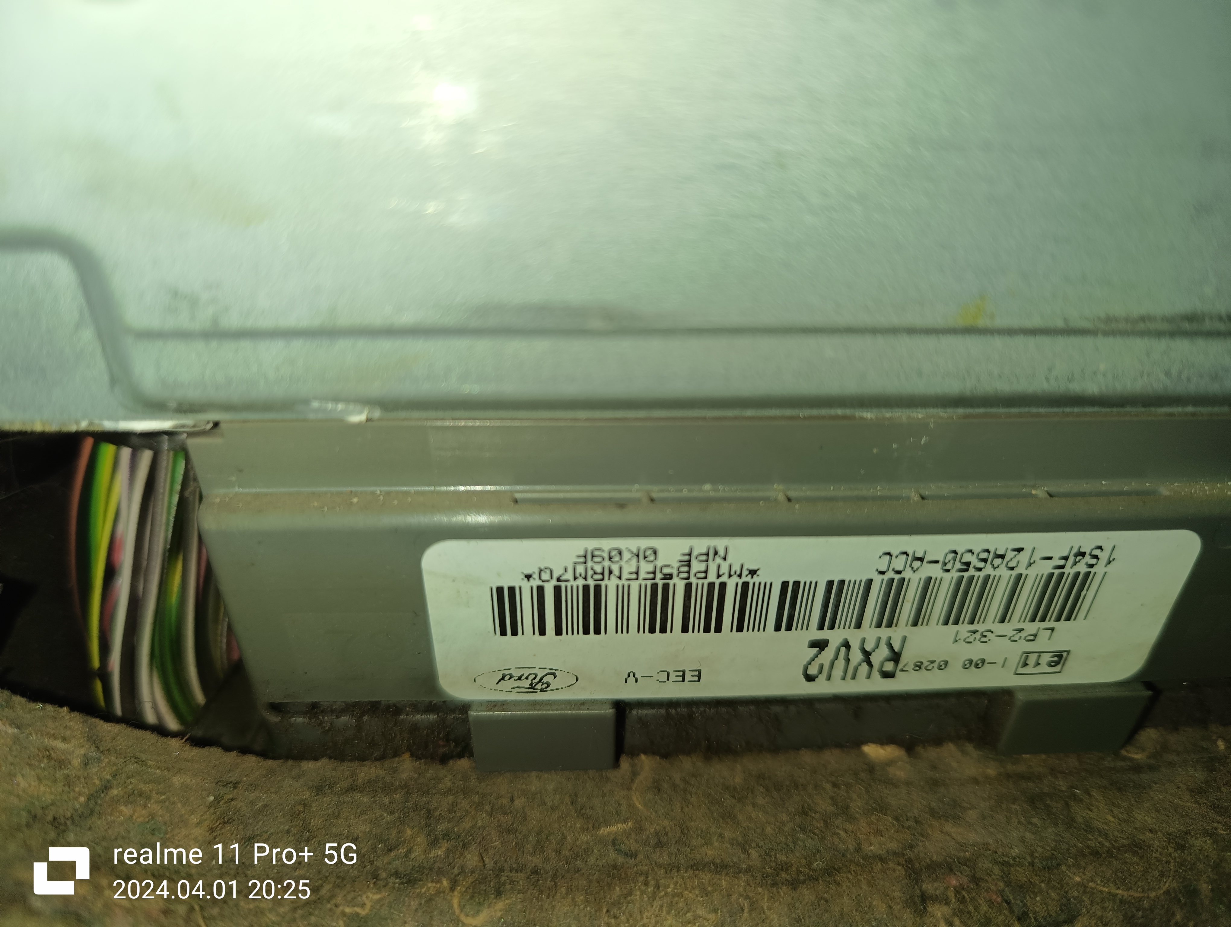

Привет всем! Имеем вышеуказанную телегу... Хозяева просрали благополучно все ключи! Фотку эбу прикрепляю...
Можно ли на этом эбу програмно вырубить иммо? Хозяин хочет поставить кнопку старт стоп отказаавшись от замка совсем(потому как замок от пендосовского изделия найти просто не реально)...
Дайте совет...
Проще через форскан прописать 2 чипа
А дальше хоть кнопку хоть тумблер
Главное чтобы была антенна и прописаны чип
А иммо офф на них не делается? А то у меня под воротами такой же стоит без ключей
