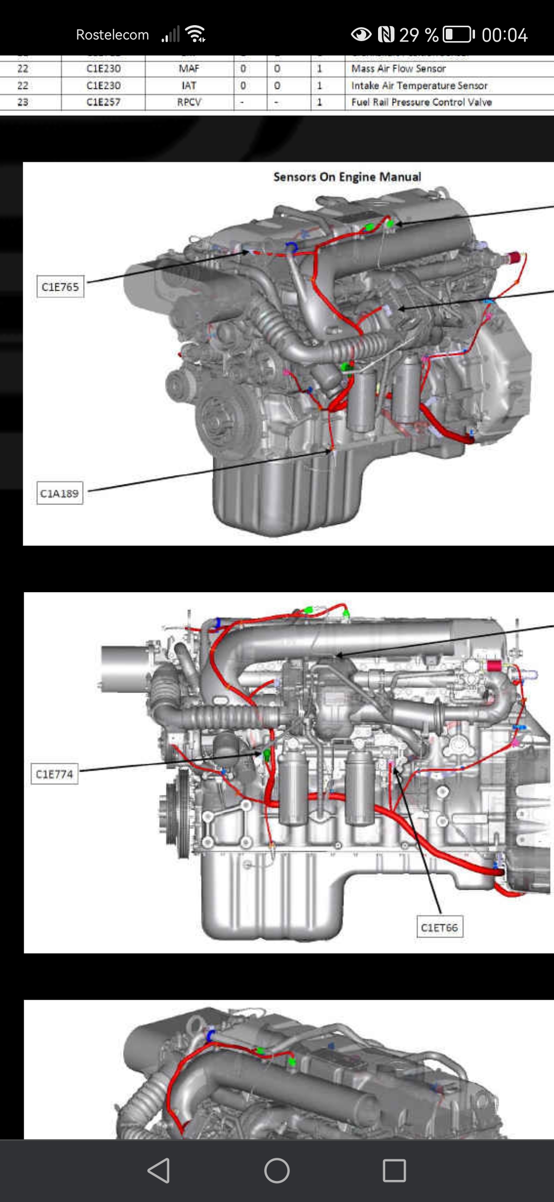

Товарищи подскажите пожалуйста форд карго 1848 т 2019 г ошибка датчика давления масла в инете инфы нет где он находится
Либо полные данные авто. Какай двс? Если 12.7 то возле масляного фильтра, чуть правее, вернут горизонтально. Получается по ходу движения слева, между масляным и топливным фильтрами.

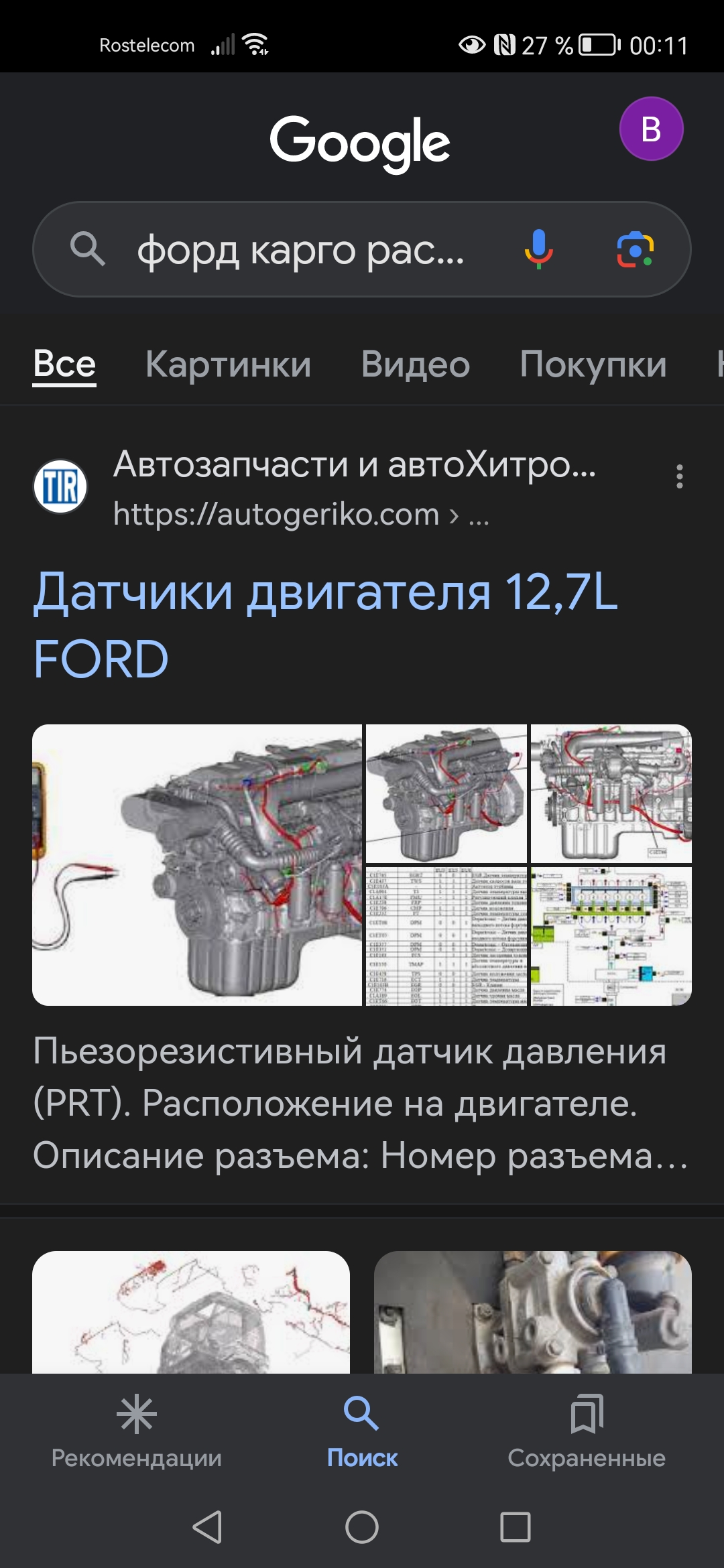

Спасибо вам огромное я по всякому и в хроме и в Яндексе писал такой фотки не было негде
А я немного не так писал я писал где находится датчик давления масла на ford cargo потом писал где находится датчик давления масла на Ecotorq 12.7L а в ответ ничего путного
