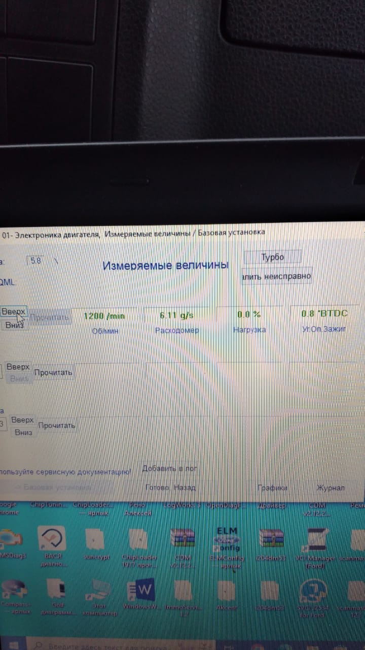

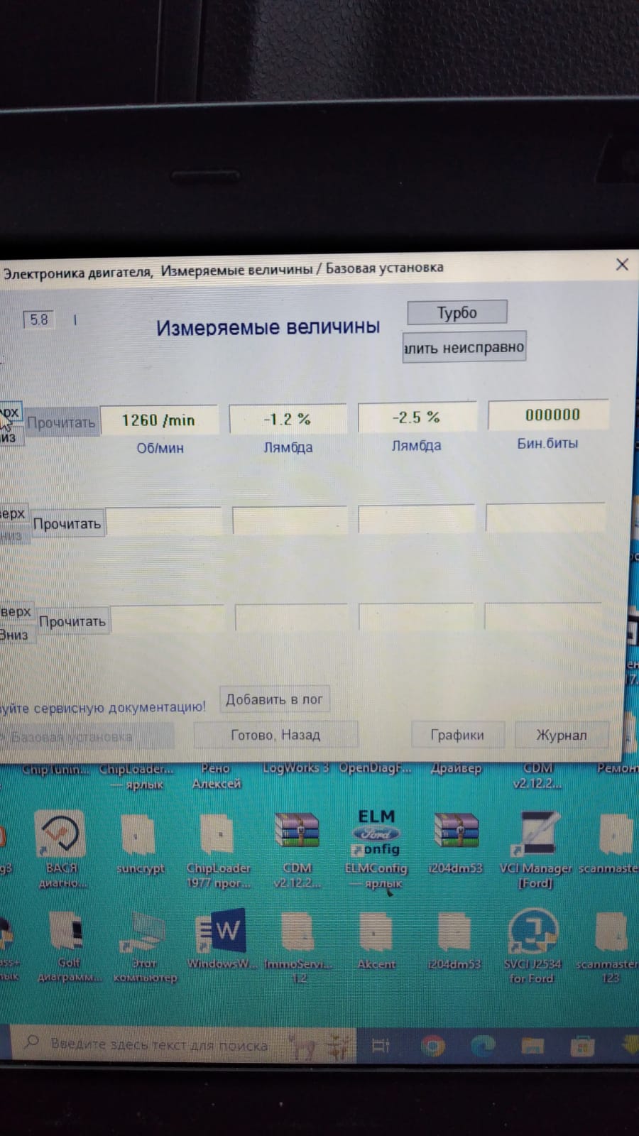

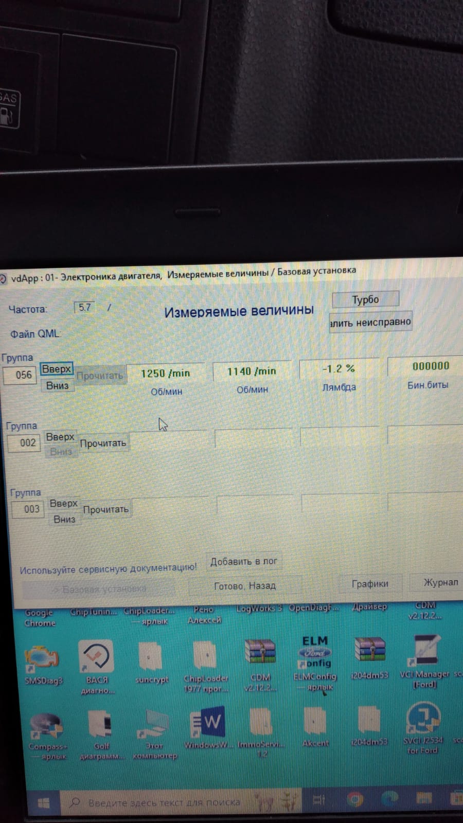

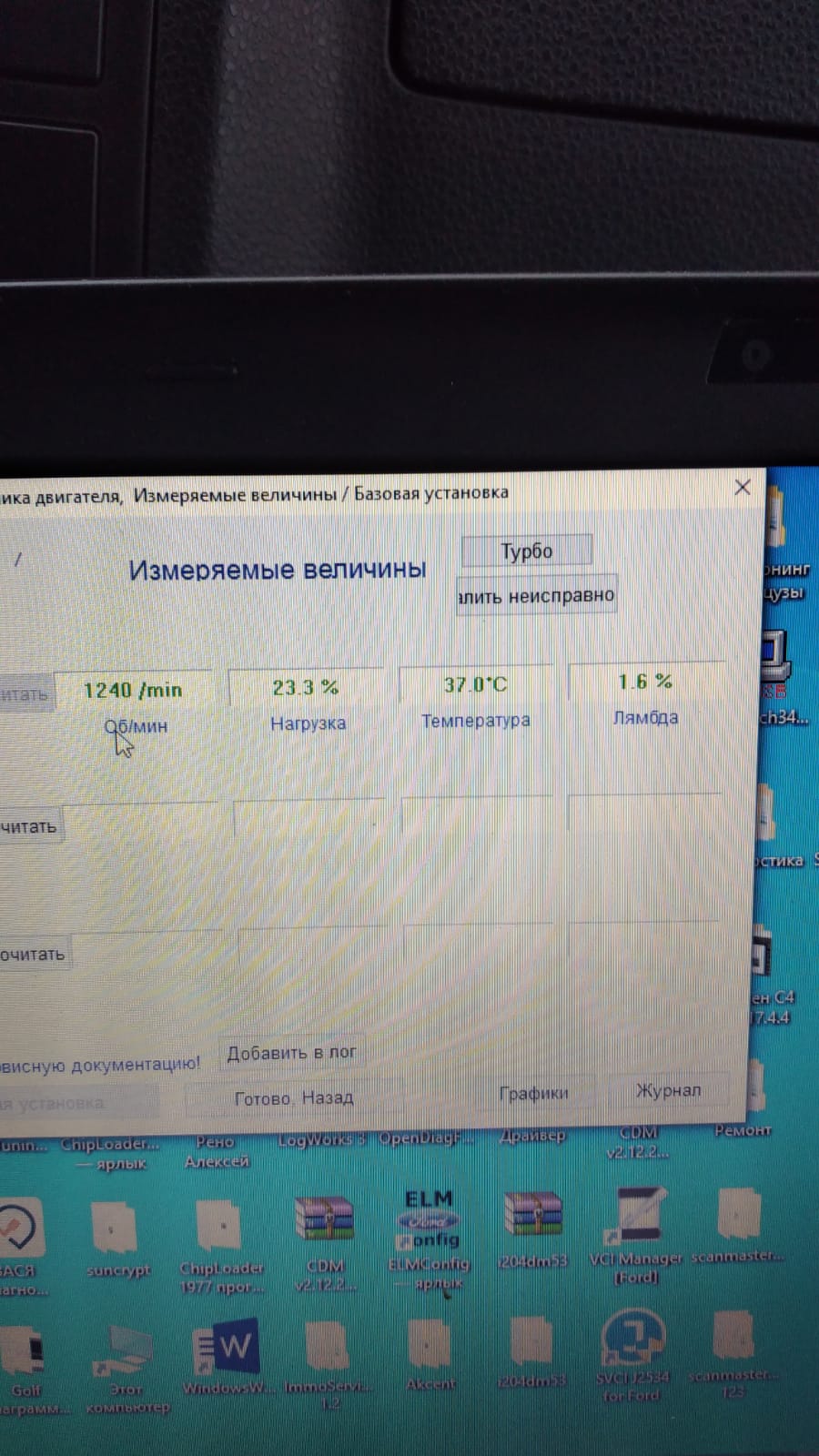

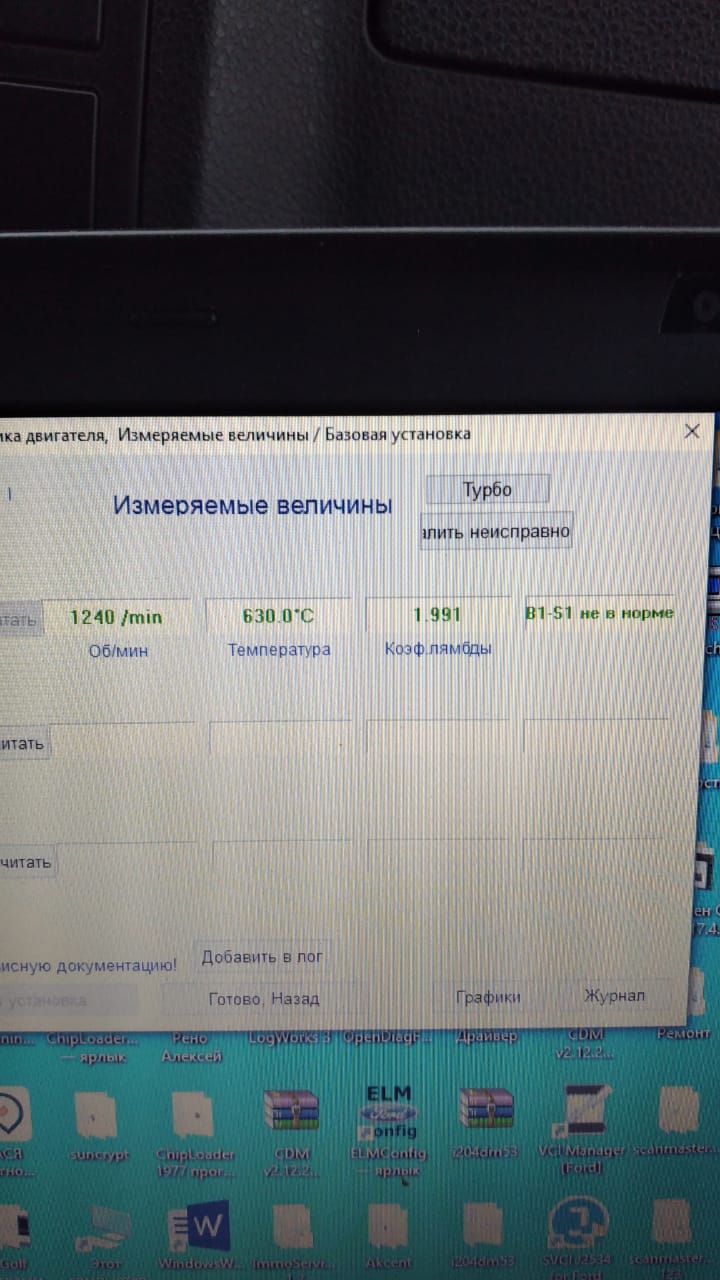

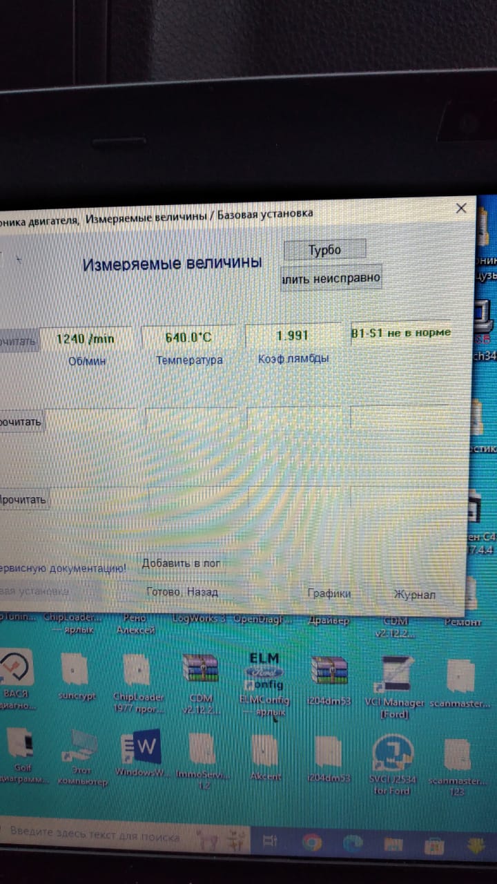

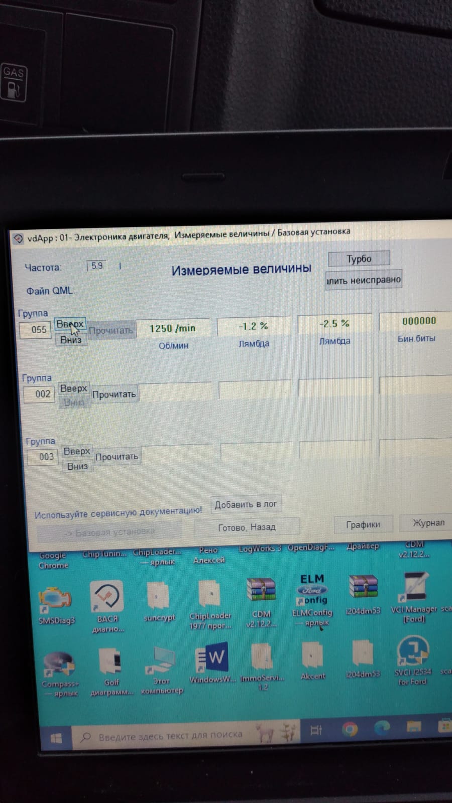

Всем, привет. Висит ошибка по диагностике Р0507 система регулирования холостого хода, обороты выше номинального значения.
Обороты держатся на уровне 1200-1240.В приоритете проверить наличие подсосов, ДМРВ. У кого какие мысли?
