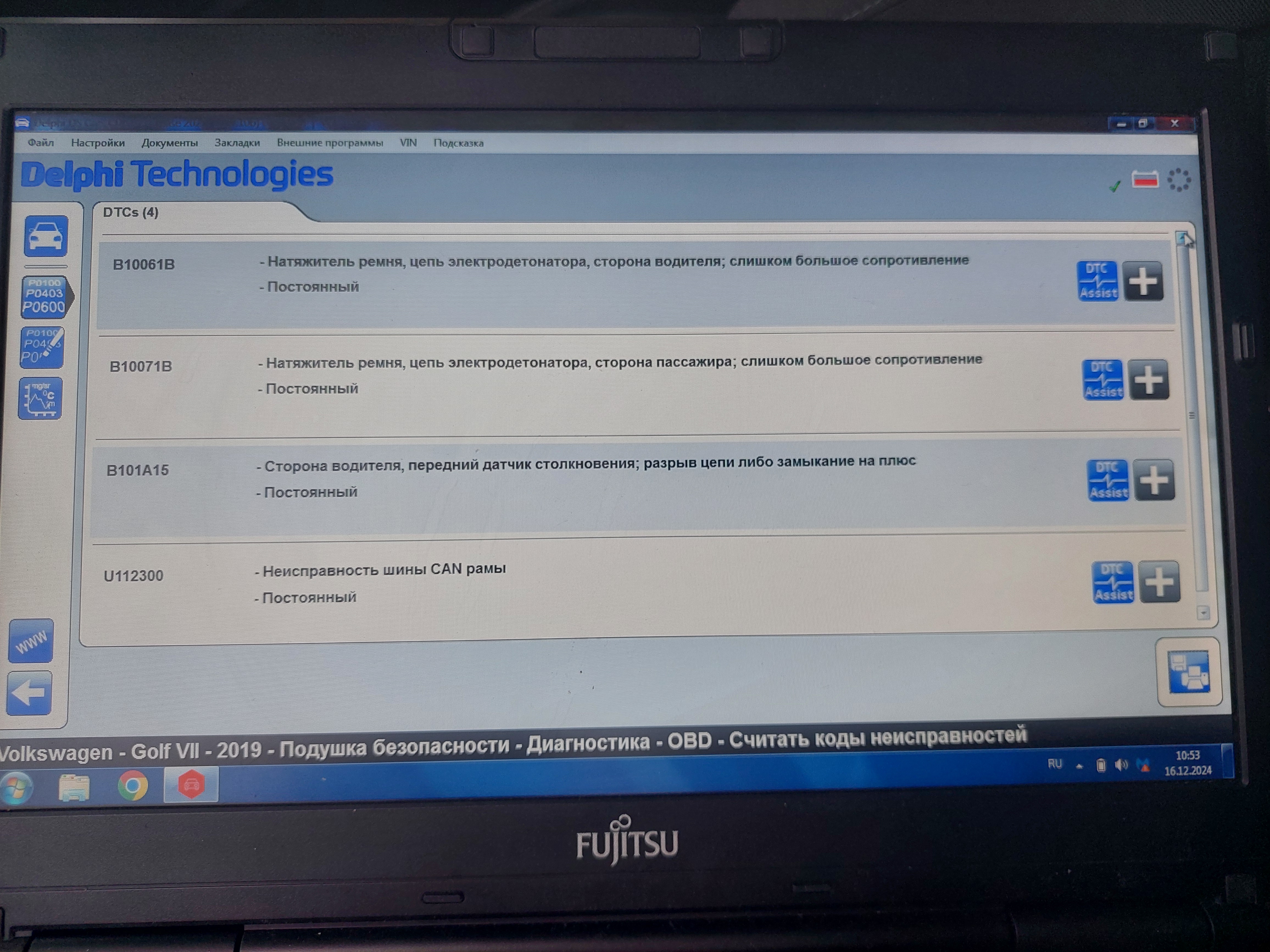

Подскажите пожалуйста, фольксваген голф 7 после ДТП- подушки безопасности не сработали, сработал пиропатрон переднего правого ремня безопасности - ремень заклинило. Ошибки светятся по двум передним ремням. Менять оба? И как правильно менять с разйомом (получил с разборки с разйомом и припаять е своим проводам), или можно снять разйом и подключить родной. Две ошибки не сбрасывается.
Кроме ремней, и надо датчик удара купить, Эти разъемы не подходят что ли?
Подходят. Видел видео, на котором чувак говорит что на подушки безопасности нужно срезать с разйомом и только припаивать, потому что если снимать- то при снятии разъёма рвётся микропредохранитель и потом будет светится ошибка. На сколько правда х.з.
Сказки про предохранитель и т.д. Верхняя крышка на разъёме поднимается и разъём снимается.
