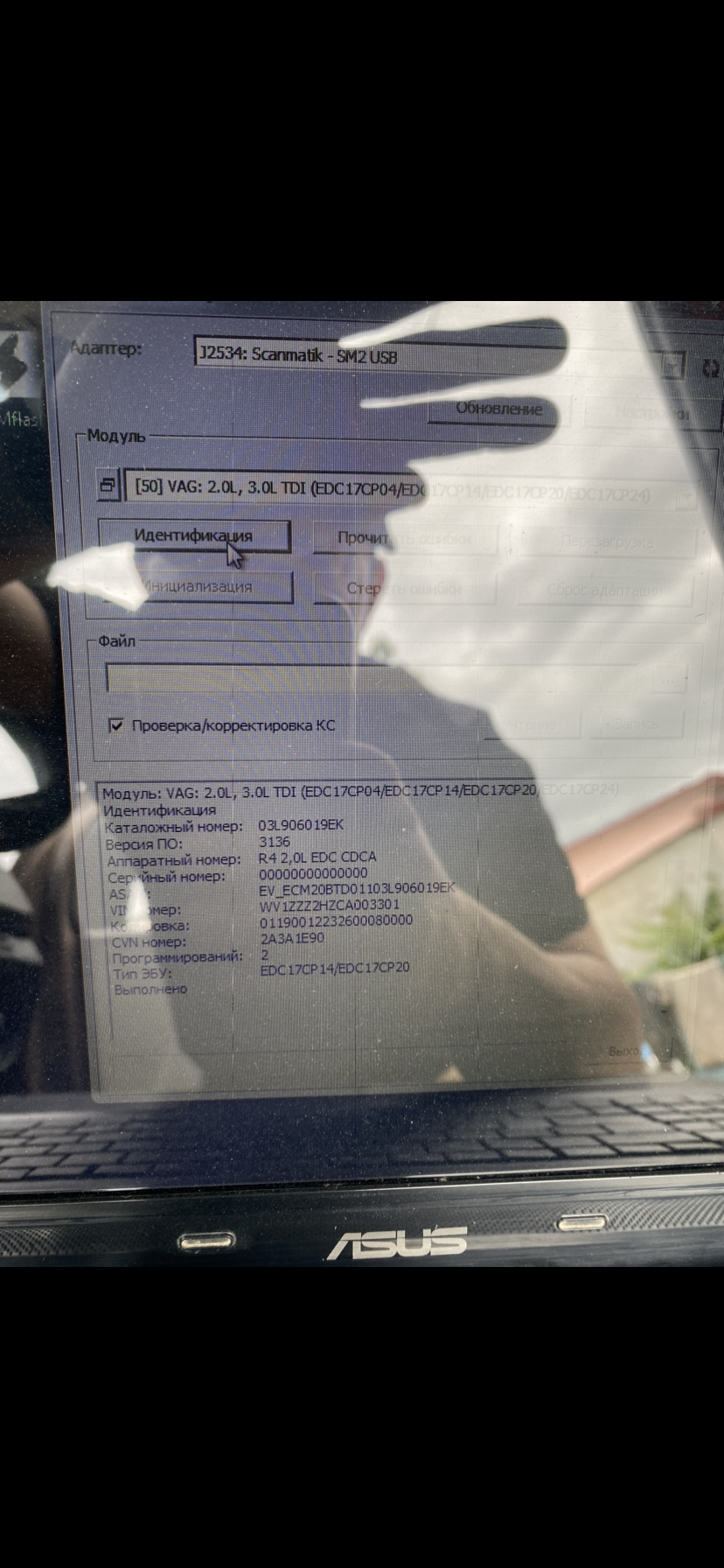

Успешно прошил КТМ 67 в1 71 модулем. В справке написано что не читает (высокий TPROT) но у меня все получилось. Считал флешь и еепром. Удалял сажу и егр. Делали на основе считанного.
Делали такую 50м модулем КТМ по розетке, без проблем. Сканмат ори. Файл виртуальный был.
Застремались делать по розетке, число программирований 2, поэтому так решили. А файл виртуальный отдельно искали?
Когда РСМ ори покупал, прилагалась база прошивок к 48,50,65 модулям. Потом сделали фирт чтение с сервера,больше базу Олег не даёт.
Зачем его снимать вообще? Прошил по обд и забыл! Пушка ракета получилась)
А сток где искать, если виртуального чтения нет? И у калибровщика, тоже нет. Искать в интернете? Потом думать, оно не оно… по времени одинаково , что снимать , что искать… я хз, я не сильный специалист в этом деле, но так вроде спокойней. Это все про отлом идет речь. В оригинале - понятно, там вопросов нет. Тем более 71 модулем разбирать ненадо.
