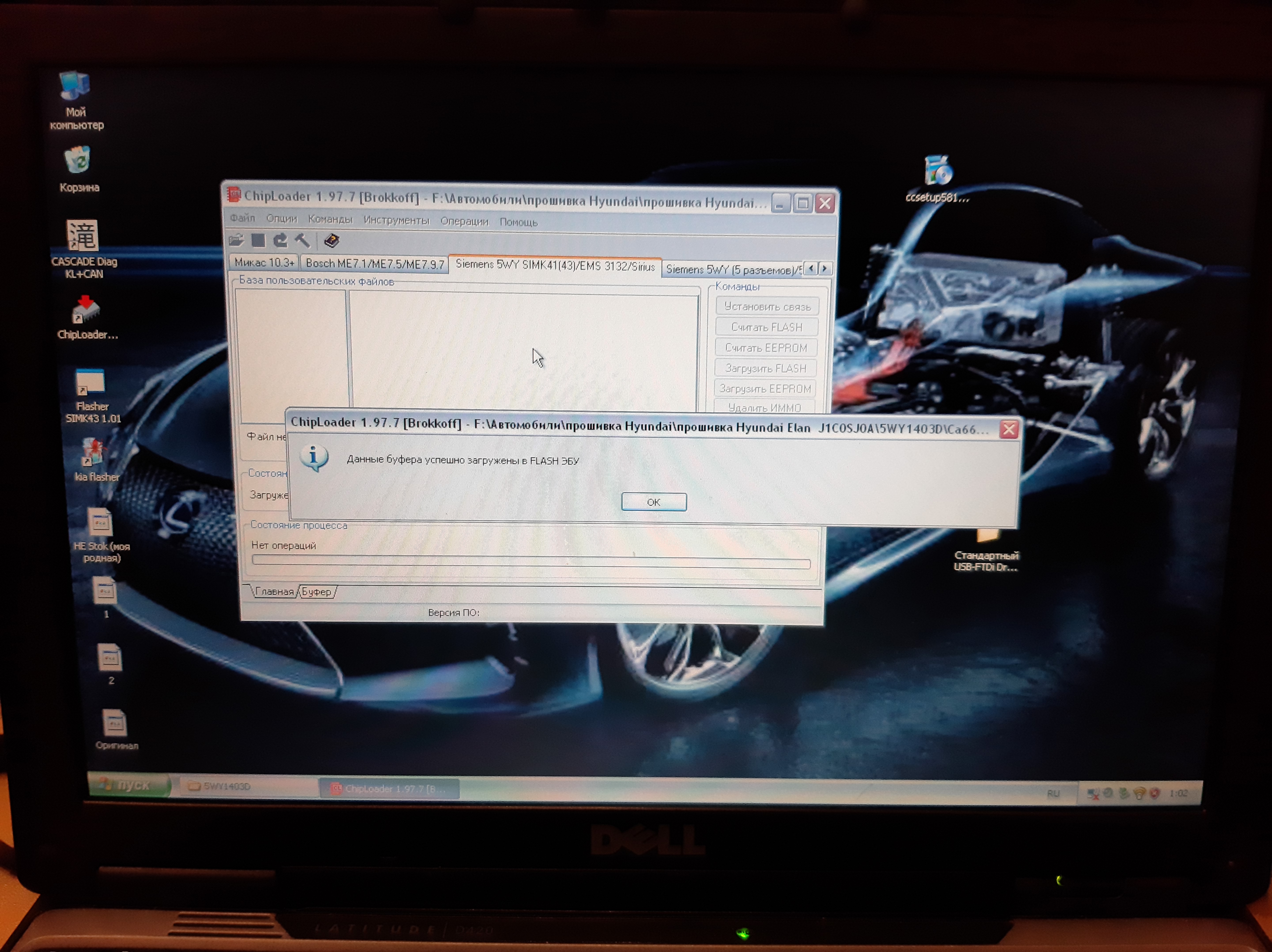

Программа SIMK43 Flasher предназначена для загрузки программного обеспечения (прошивки) электронных блоков управления (ЭБУ), устанавливаемых на автомобили Hyundai. Отличительной особенностью данной программы является то, что для загрузки программы не требуется снятие ЭБУ с автомобиля. Все операции проводятся при подключении программы с помощью адаптера типа K-LINE к диагностической колодке автомобиля. Работает только в Windows ХР.

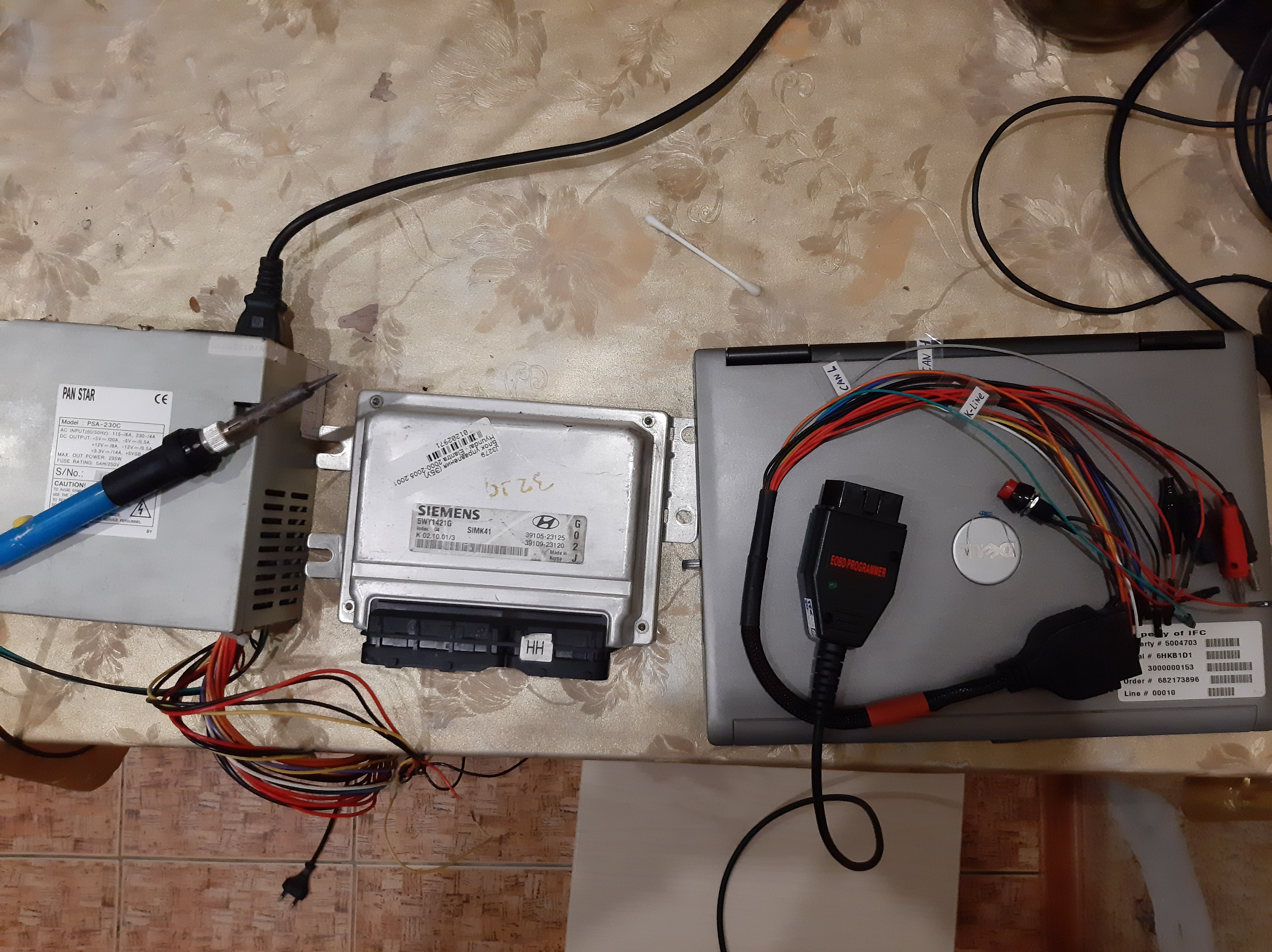

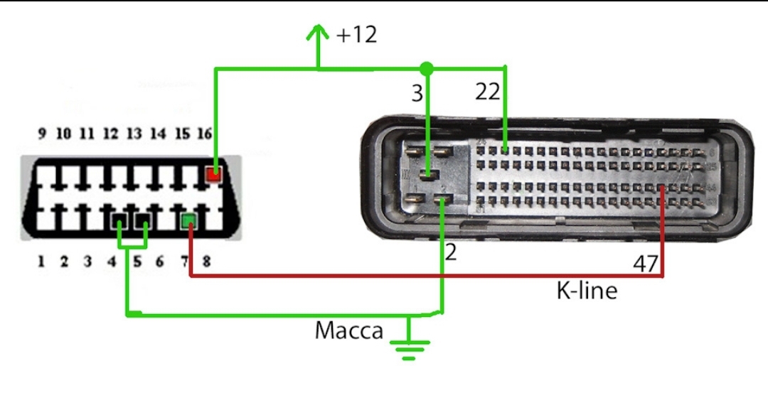

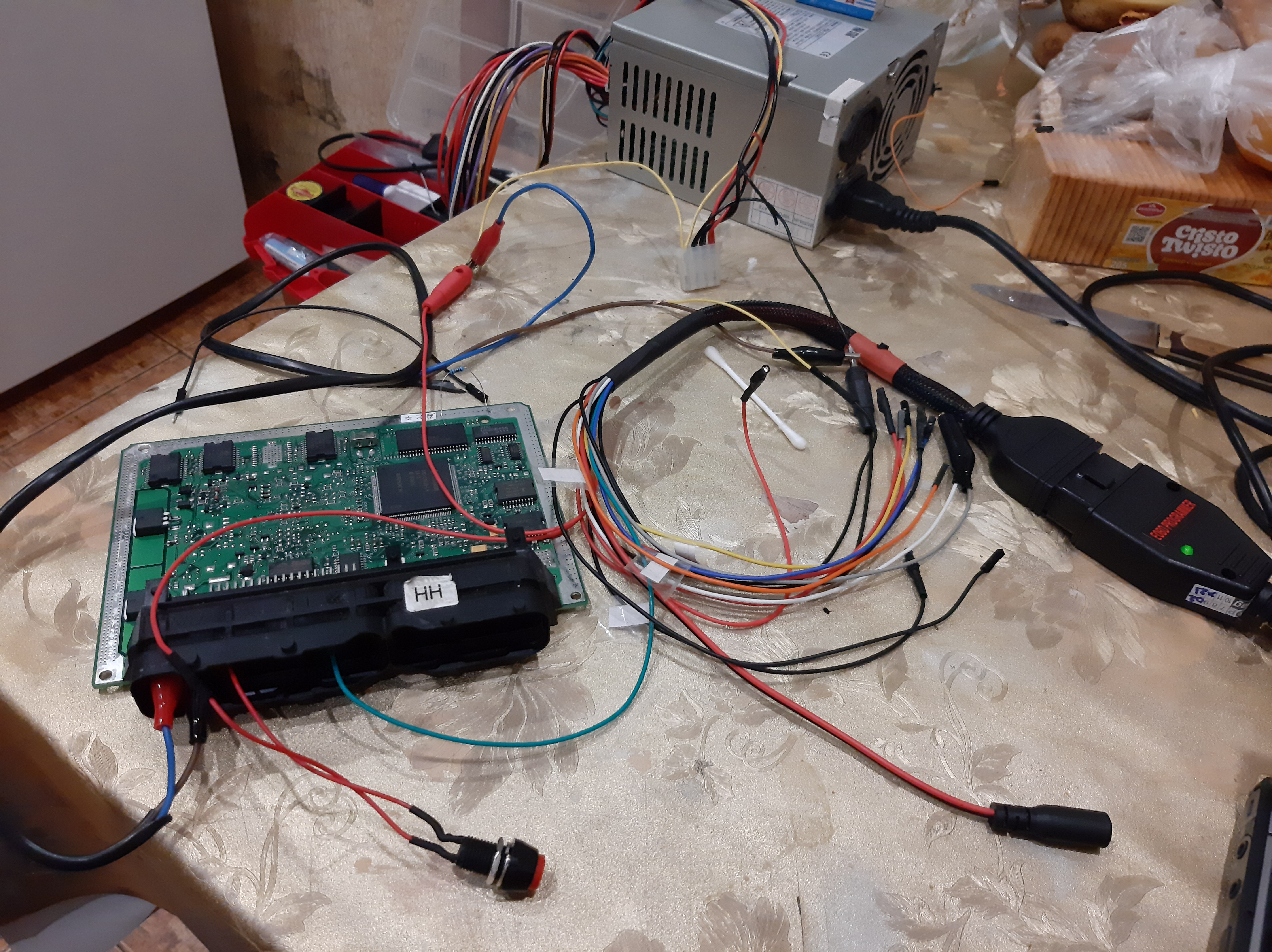

Шеф. Шеф. правильно понял по розетке сольет калибровки для легкого тюнинга 512кб.и зальет так же.через нормальный к лайн адаптер с вручную измененной скоростью.отклика с 16до единицы.или ничего не надо менять?Блок как на фото.его даже снимать не надо.там пины только в одном большом разьеме авто 2004-07г.механика.соната.
А как считать то тогда. Снятием на столе. Есть китайматик с пцм,и кетаг. Кесс. Правильный к лайн и комбик в базе. Подскажите
Для правки нужен оригинал. Заливаем что то другое. Пересталаехать. И прочее а возвращать нечего! Везде твердят не имее оригинала никуда не лезть. (Что я буду калибровщику отправлять?) ятак свое авто уложил. "Неубиваемый 7.97кефико" Просто уснул.прошивка проверенна годами. (На зиму одну на лето другую.все одно и тоже после записи.труп)
Всё уже давно готово и прекрасно работает. Все стоки есть в сети, за исключением редчайших. Остальное от прямизны рук.)
