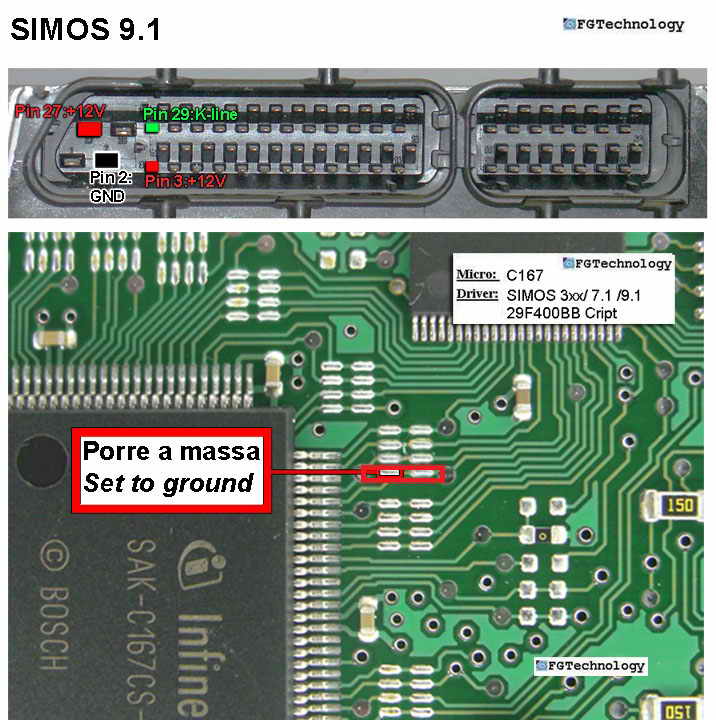

darryl New member 18 Янв 2023 #1 Здравствуйте. Чем перепрошить faw besturn b50 1.6 simos 9.5? Заранее благодарю.
W warren -29496 New member 18 Янв 2023 #2 Симос 9 , не делал , но он должен быть с родни симос 7 , то есть на базе с167 , тогда в. bsl
S sharon -85040 New member 18 Янв 2023 #6 вроде комбик в BSL C16x, читал делает, но лично не делал, клиент так и не приехал
