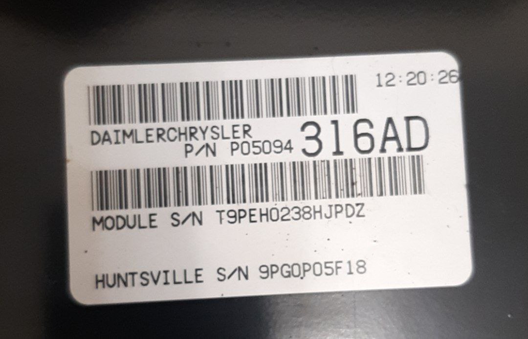

Мужики поможите с распиновкой для блока. Хочу подключиться на столе и проверить целостность прошивки. (блок перестал работать. толи подкурили, толи просто после разрядки акб)
Распиновку как правильно подпаяться - я найти не смог, находил картинку только от программатора галетты.
Из программаторов у меня есть только отломы... это : Сканматик2pro+PCM, К-таг, Кесс.
Можно ли имеющимися его почитать? Подскажите пожалуйста, а то программной части я почти без опыта. Поэтому прошу помощи у вас.
Не прочитаете Вы его и не запишите, там не всё так просто с ним. Я бы даже сказал что всё очень непросто! Ни PCM, ни кесс его не делают, там процессор моторолла. Проще проводку на Микас 11 переделать и забыть про этот блок как страшный сон.
Это к-лайн блок ngc3 делается он по бдм. Ктаг его возьмет но у него вкладка не заявленая. Перебором через модели. Вес прошивки 1024кб. Галета2 или бдм100 читает. Пятаки бдм открытые. Подпаивайтесь и удачи.
ну так самое логичное в этой ситуации попробовать связаться с автором и возможно он Вам и подскажет что да как у него получилось....
4 кановый кесс по обд щёлкает нормально проверено правда протоколами играть надо) а к Лайн когда искал катлета дала а по бдм100 не смотрел он тоже осилит 3 ,4 клайнлвые?
Ничего не понял(( Но очень интересно...
Я по картинке нашёл, что в к-таг выбрали вкладку 'Астон Мартин', но вот по какой распиновке проводки цеплять - я не понял.
Может кто-нибудь тыкнуть меня носом в аналогичную распиновку(если есть такая) что бы я понял какой провод куда подпаивать
