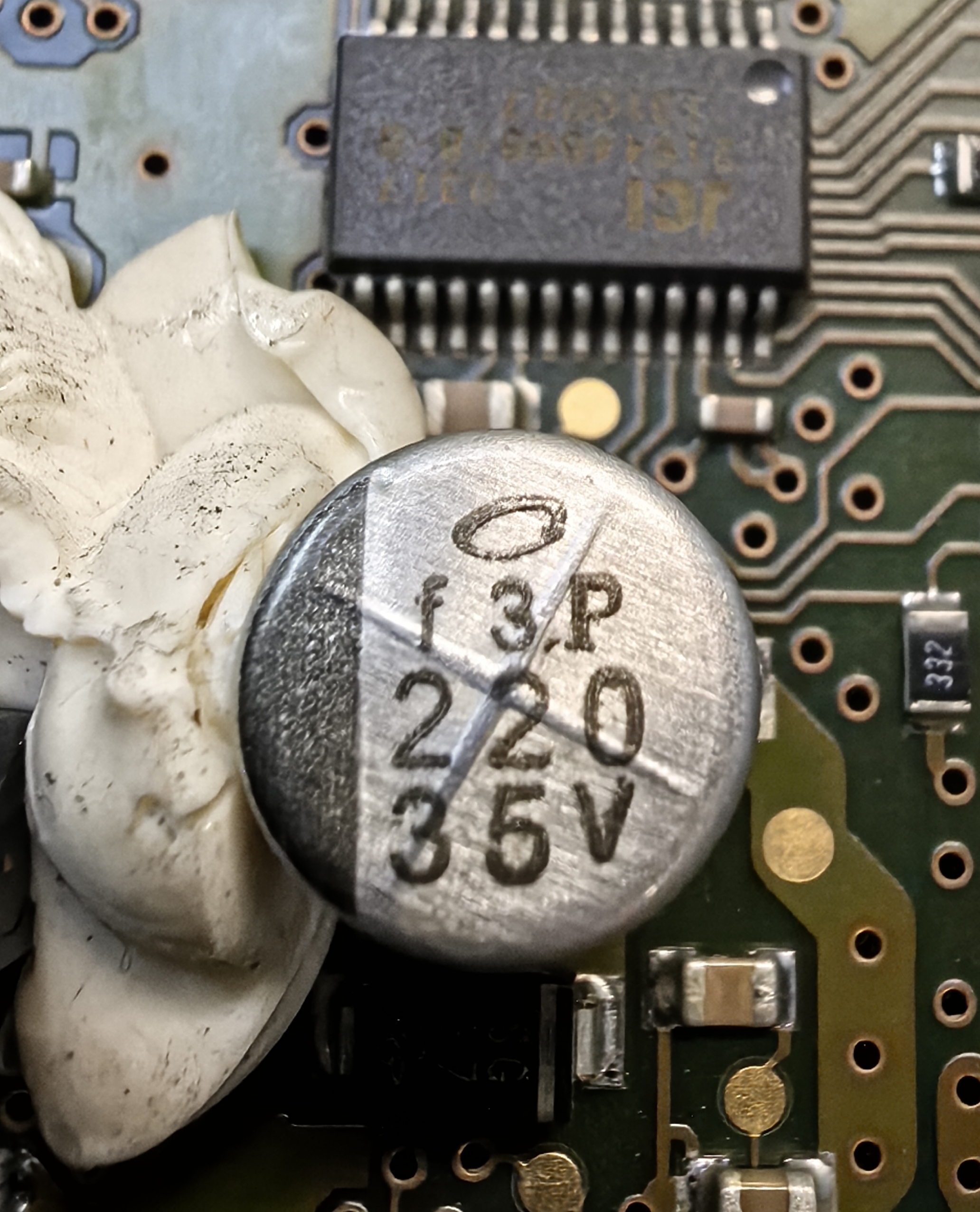

Ребята, всем доброго времени!
Вопрос. Что это за SMD кондёр и где купить такой же?
Я посмотрел в инете, там есть такие, но маркировка смущает.
Подскажите пожалуйста, или дайте ссылку на ОЗОН или может Вплберес. Просто с аллекса долго ждать.
Помогите!!!!
Обычный электролит туда боком - раком вкорячить на поксипол или термосопли и делов то.
Спасибо! Быстро и по делу!
Просто верхние буквы смутили!
Буду заказывать!
Ах да забыл сказать за чем!
Проблема в том , что на первую дорожку педали газа не приходит +5 вольт, а на второй есть. Из за этого высокие и постоянные обороты 2500-3000 и нет реакции на педаль. Заслонку проверил, привод рабочий, педаль тоже проверил, по сопротивления отклонений нет.
И сам кондей мне не понравился, вздутый какой то!
Не в нем дело. Блок на столе включить и на пинах померять. Если есть - искать в проводке, нет - искать на плате стабилизатор. На кондере померять тестером.
В том всё и дело! На пине нет напряжения, самого эбу. На второй дорожке 5.2V, на первой 0.64V. А должно быть одинаково на обоих.
Опорка 5v пойдет с какой-то из помеченых МС. Прозвонить пины на массу. Проверить танталы мож пробит какой (пометил)
Вот это да! Придётся учиться ещё и МС проверять. Может дешевле эбу новое купить? Просто я не умею работать с МС и платами, не изучал данный вопрос. Но я конечно попробую. Вдруг полочится!
