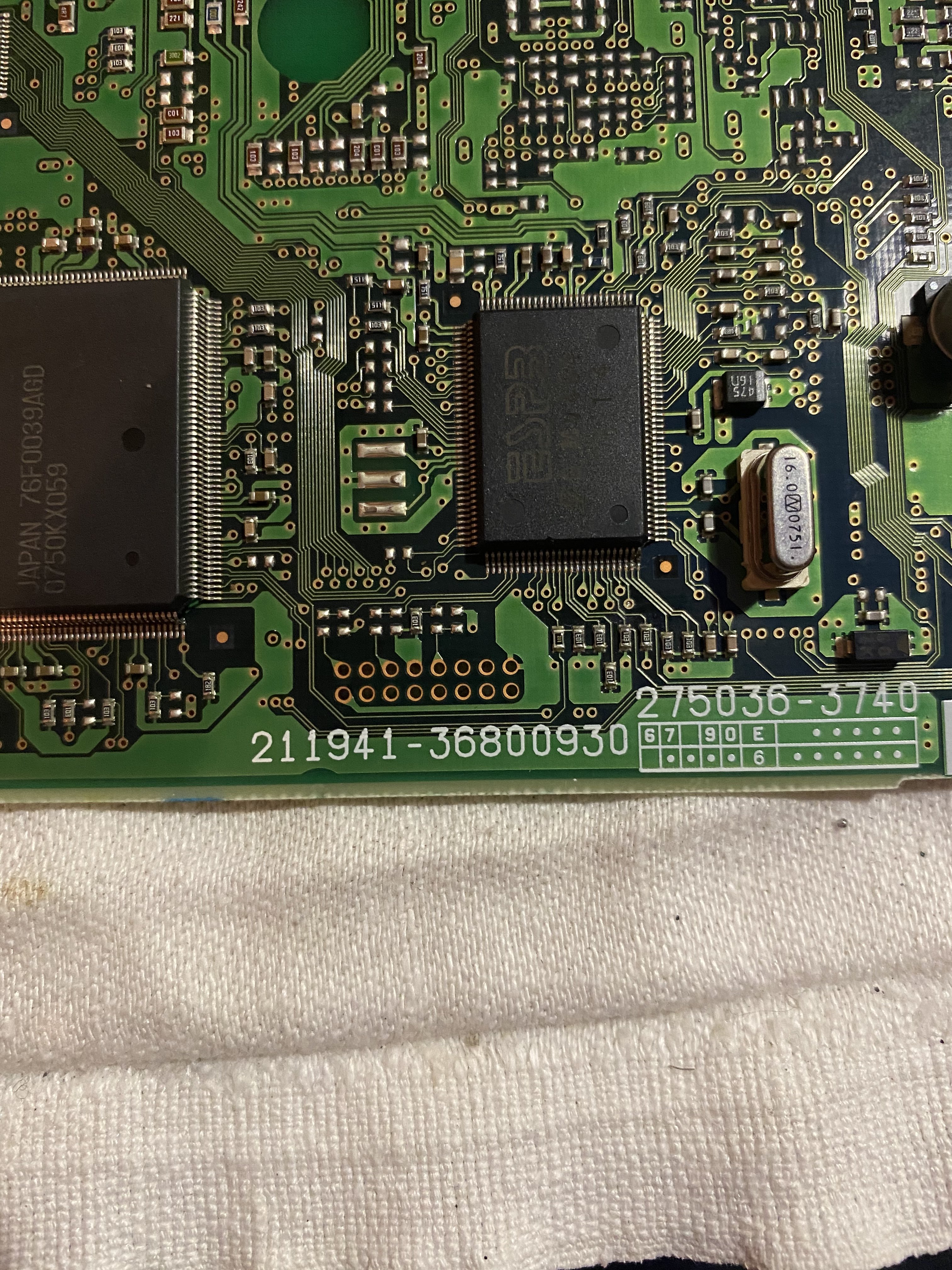

всех приветствую, в общем купил блок потренироваться делать на столе, так как есть королла 150 1.6 робот, купил в общем от неё эбу на разборке, приехал домой вскрыл блок захожу в к таг а там он должен делаться по 861 протоколу а он не доступен , пробовал другими протоколами не берет, чем можно сделать данный блок ?
При чем кесс по розетке берет)
Читать только ори ктаг или тл флешер от автокей. Записать в бут режиме уваленый,т.е поднять блок сможет пцм ори и отлом. Остальные загрузчики могут только писать по обд
