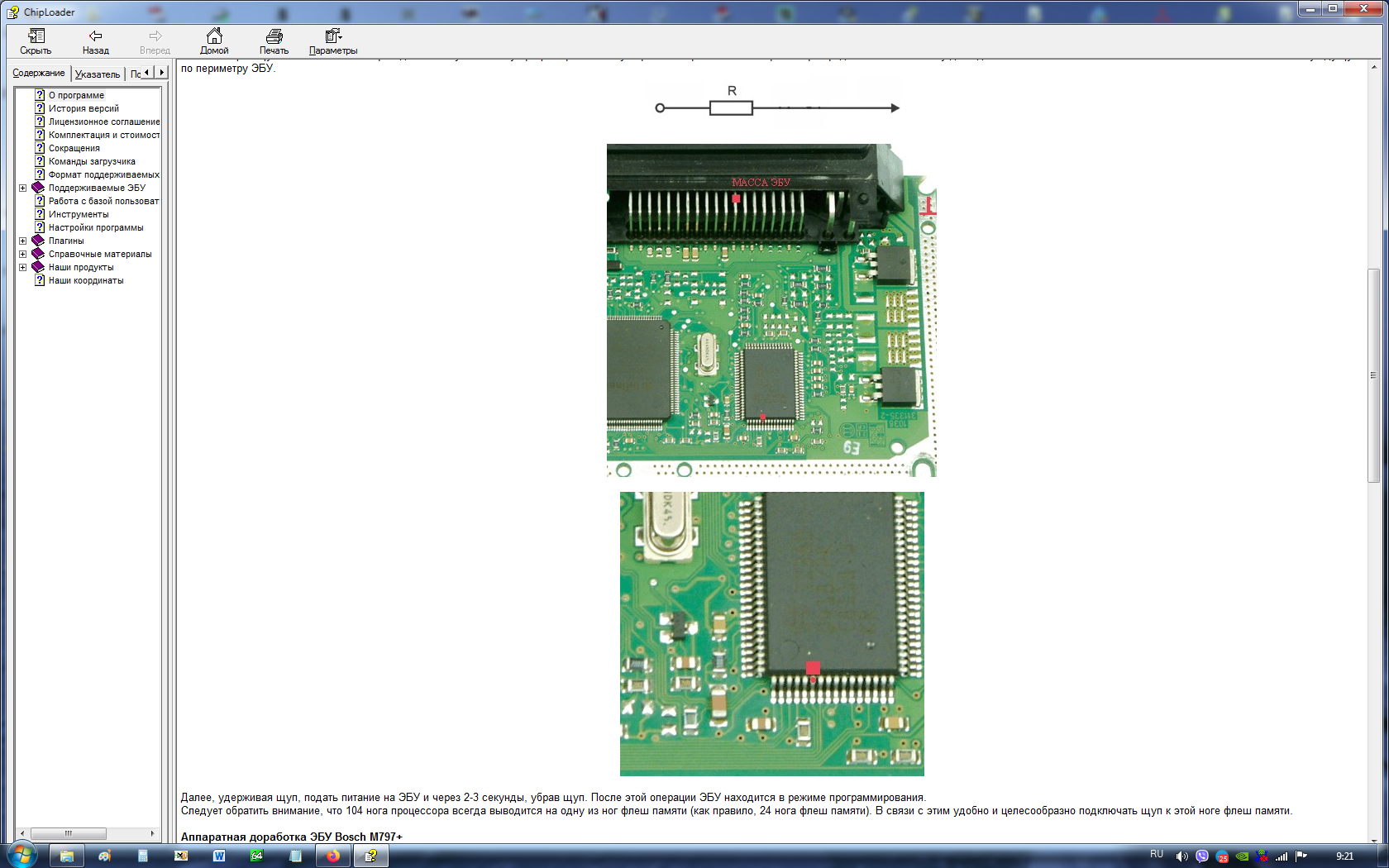

А если разберу нужные резисторы установлю , какую программу лучше использовать
в вашем случае Калайн на чипе FTDI и ломанный чиплоадер1.97.7,там и справка есть с картинками.
