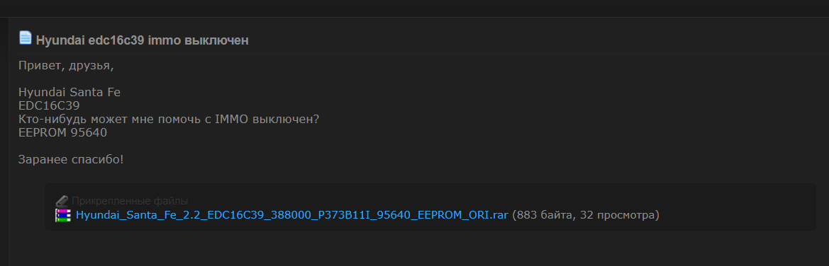

Видел на хёндай онлайн отключение, но там требовался бин файл, а у меня epp…. Впервые это делаю, пока разбираюсь….
Вот честно была мысль, поменять расширение. Просто заплатить деньги и увидеть аброкадабру при сравнении файлов не хотелось бы…
