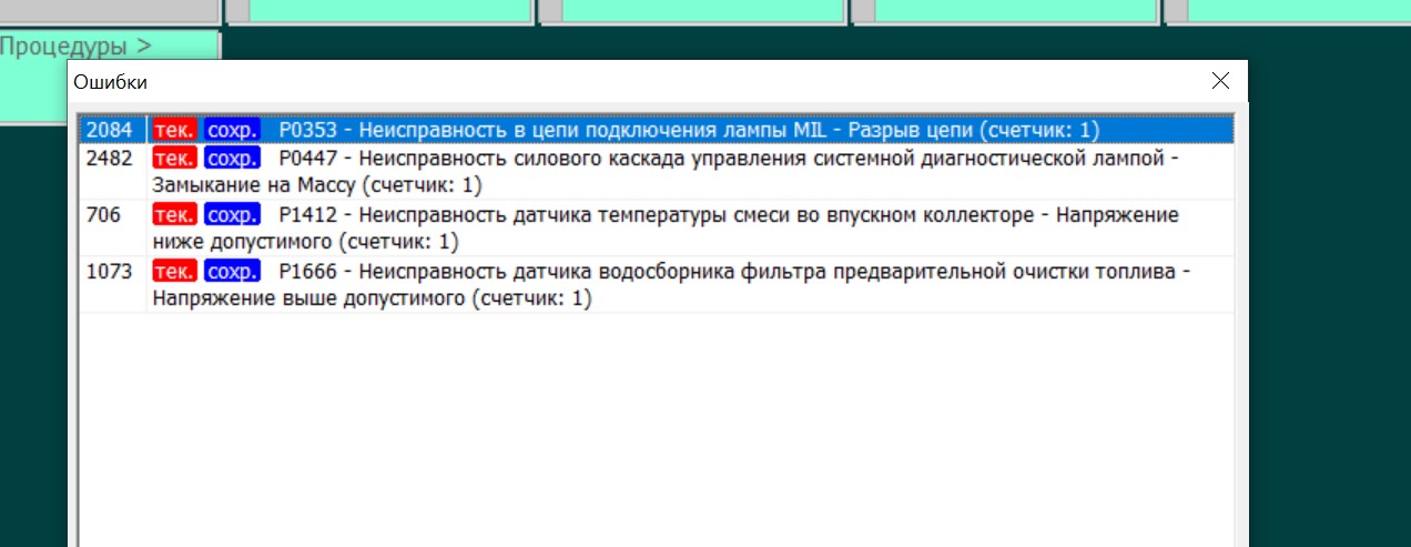

Здравствуйте. Ниже скрин. автобус "не едет", ограничение судя по всему из-за Р1412. проводку от датчика до эбу проверил-ок. Показывает значение температуры 70гр. при замыкании пинов в разъеме датчика скачок до 139 и опять висит 70(подключен, не подключен датчик- не важно). на датчике сопротивление есть(че то в р-не 1-2ома).
Вот и предположил я, что проблема в ЭБУ(АЦП отъехал?) в районе жгута не далеко от датчика и ЭБУ(все рядом) были сварочные работы.
Вопрос в том, можно ли кастрировать программно этот датчик и все связанные с ним ограничения? Предазначение датчика я понимаю, плотность воздуха и все такое, но рядом с ним стоит еще один датчик, комбинированный давления и температуры воздуха на впуске. Я вообще не понял зачем два датчика температуры на впуске.
Рассчитываю на вашу помощь, господа калибровщики.
