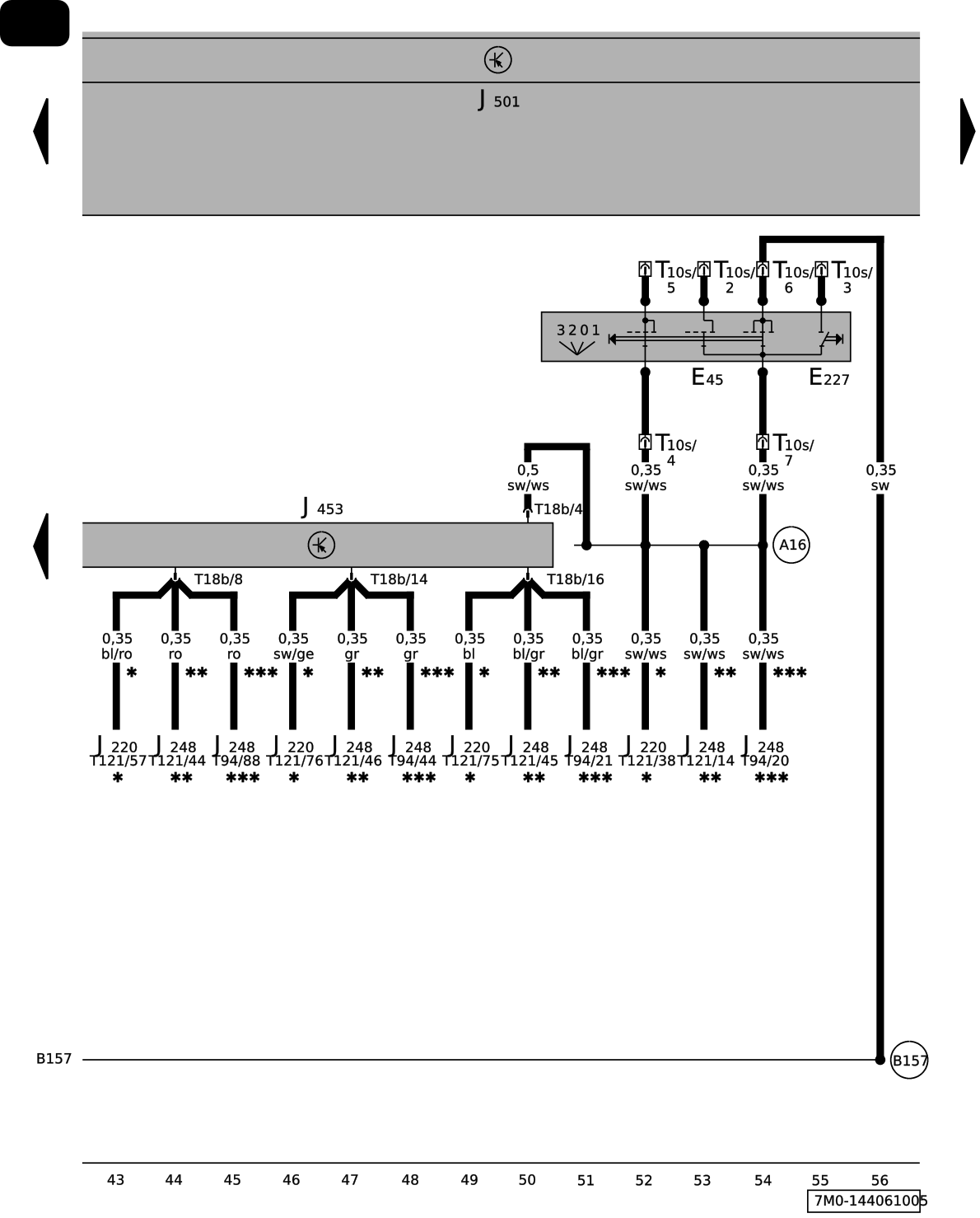

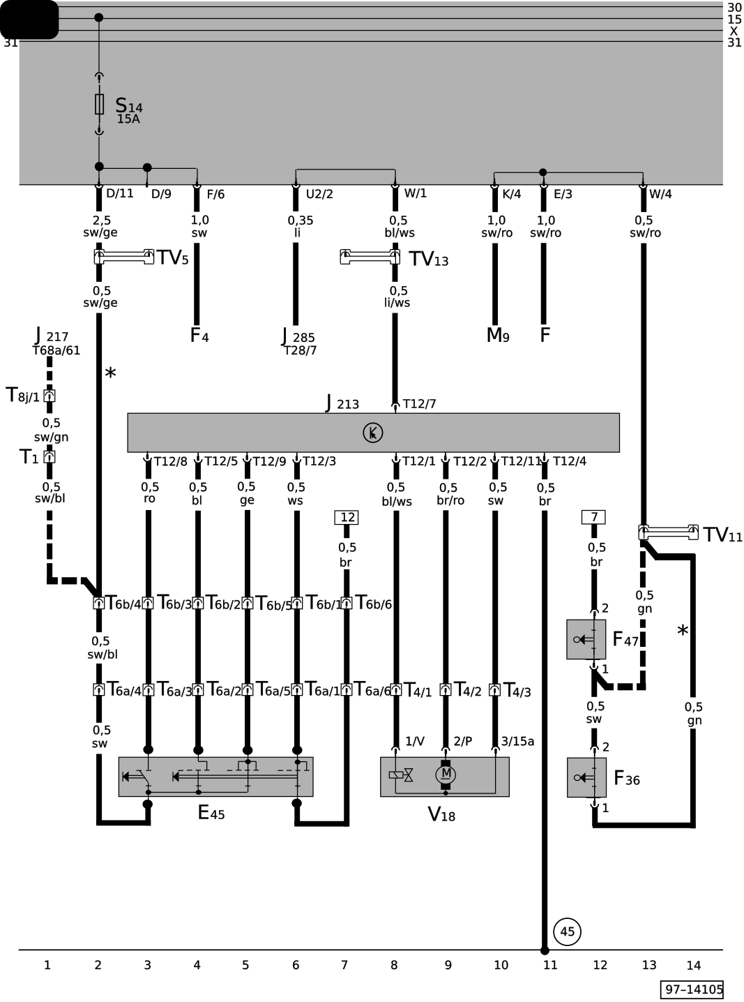

Приехал Шаран 2009г 2.0 дизель ЭБУ edc16u31 c просьбой протянуть провода от переключателя круиз-контроля до ЭБУ. Столкнулся я с проблемой. По той схеме что удалось найти нужные мне пины в ЭБУ 20,21,44,88. Проблема в том, что пин 44 по факту уже занят и это навело на мысль, что распиновку я нашел неправильную. Может есть у кого полная распиновка этого блока?

Я думаю тебе нужно протянуть к 14 контакту ЭБУ, заменить лягушку и в ЭБУ в кодировании сделать с круиз-контролем
терзают смутные сомнения, что это не то. на переключателе в машинке 6 проводов и схема на мою не похожа

Переключатель управления круиз-контролем, блок управления Motronic, блок управления системы впрыска дизельного двигателя, блок управления многофункционального рулевого колеса
E45-Переключатель управления круиз-контролем
E227-Клавиша установки (SET) круиз-контроля
J220-Блок управления Motronic
J248-Блок управления системы впрыска дизельного двигателя
J453-Блок управления многофункционального рулевого колеса
J501-Блок управления многофункционального блока
T10s-Разъём, 10-контактный, рядом с рулевой колонкой
T18b-Разъём, 18-контактный
T94-Разъём, 94-контактный
T121-Разъём, 121-контактный
A16-Соединение (круиз-контроль) в жгуте проводов комбинации приборов и органов управления
B157-Плюсовое соединение 3 (15а) в жгуте проводов салона
*-Только для а/м с бензиновым двигателем
**-Только для а/м с двигателями 1,9 л TDi
***-Только для а/м с двигателями 2,0 л TDi
по этой схеме один провод на 20 пин эбу и один провод на +12В остальные не задействованы. Я правильно понял?
Сам спросил и сам ответил. На последней схеме нужное мне подключение
