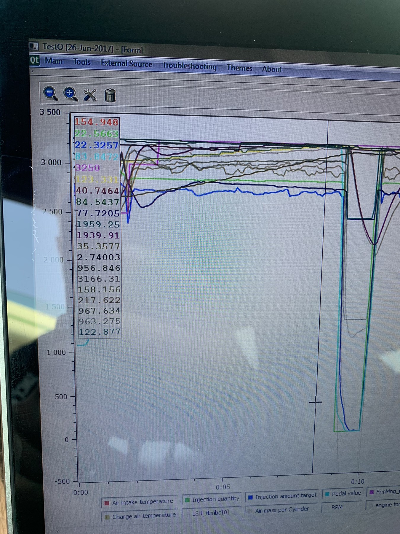

- Добрый день! Хочу настроить Е60 на д25 моторе с турбиной от 3.0

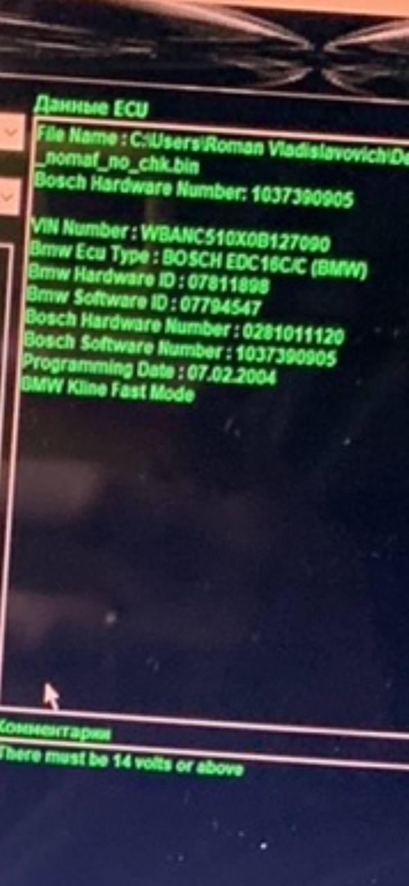

- Что бы заработала турбина прошилось прошить ЭБУ на 3.0 так как на версии от 2.5 актуатор не работал вообще.
- Сейчас у меня прошивка Zusb 7811481 прошивка 390905, раньше была 372280 (на ней не работала турбина)
Первый вариант настройки был на базе прошивки от 3.0, машина действительно поехала очень сильно, но почему то мотор падал в аварию и не понятно с чем это было связано, то ехала машина то не ехала... По логам в момент когда машина падала в аварию топливо обрезалось до 22мг и наддув тоже обрезался. Мне кажется что нужно делать на базе от 2.5
Во вложении логи когда прошивка от 3.0 работала норм и момент когда двигатель уходил в аварийный режим.
Ищу настройщика.
