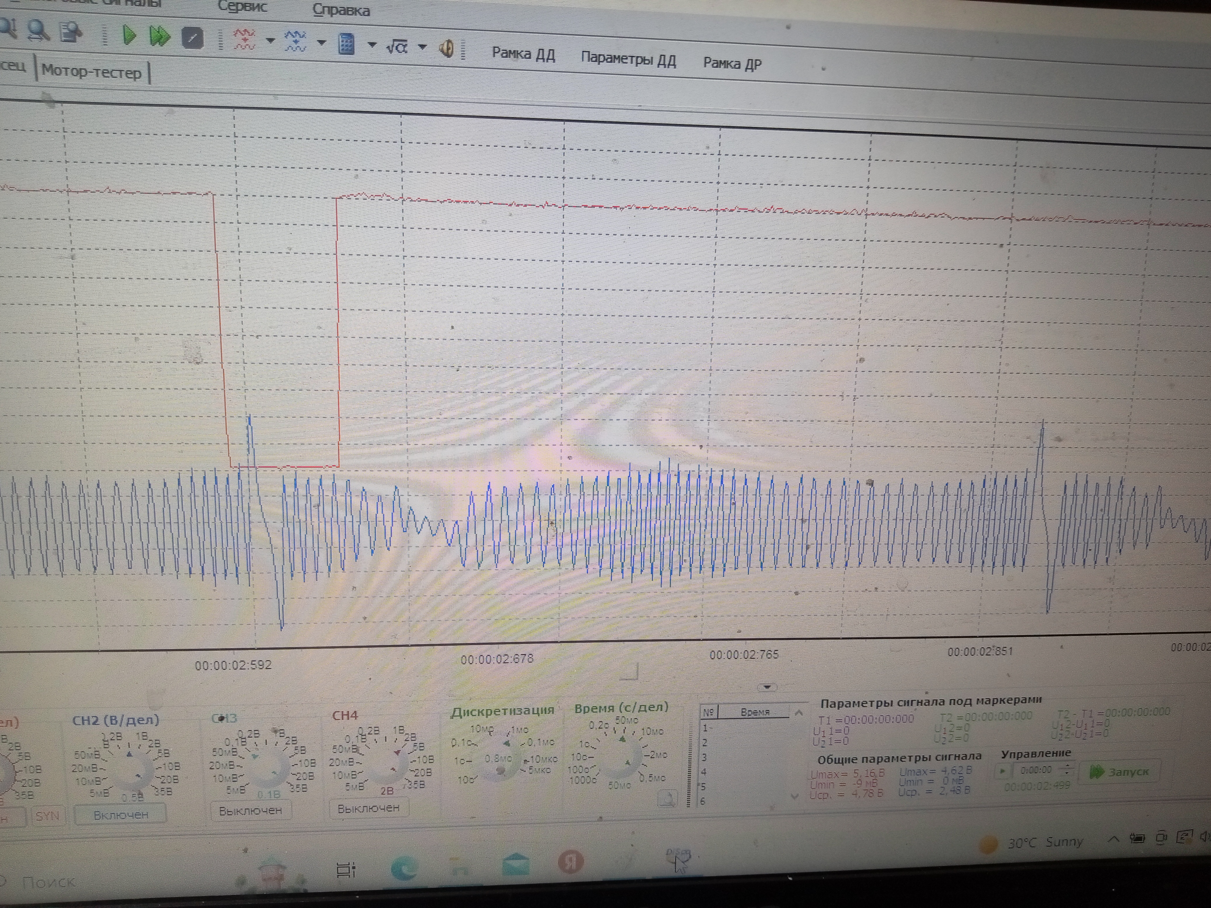

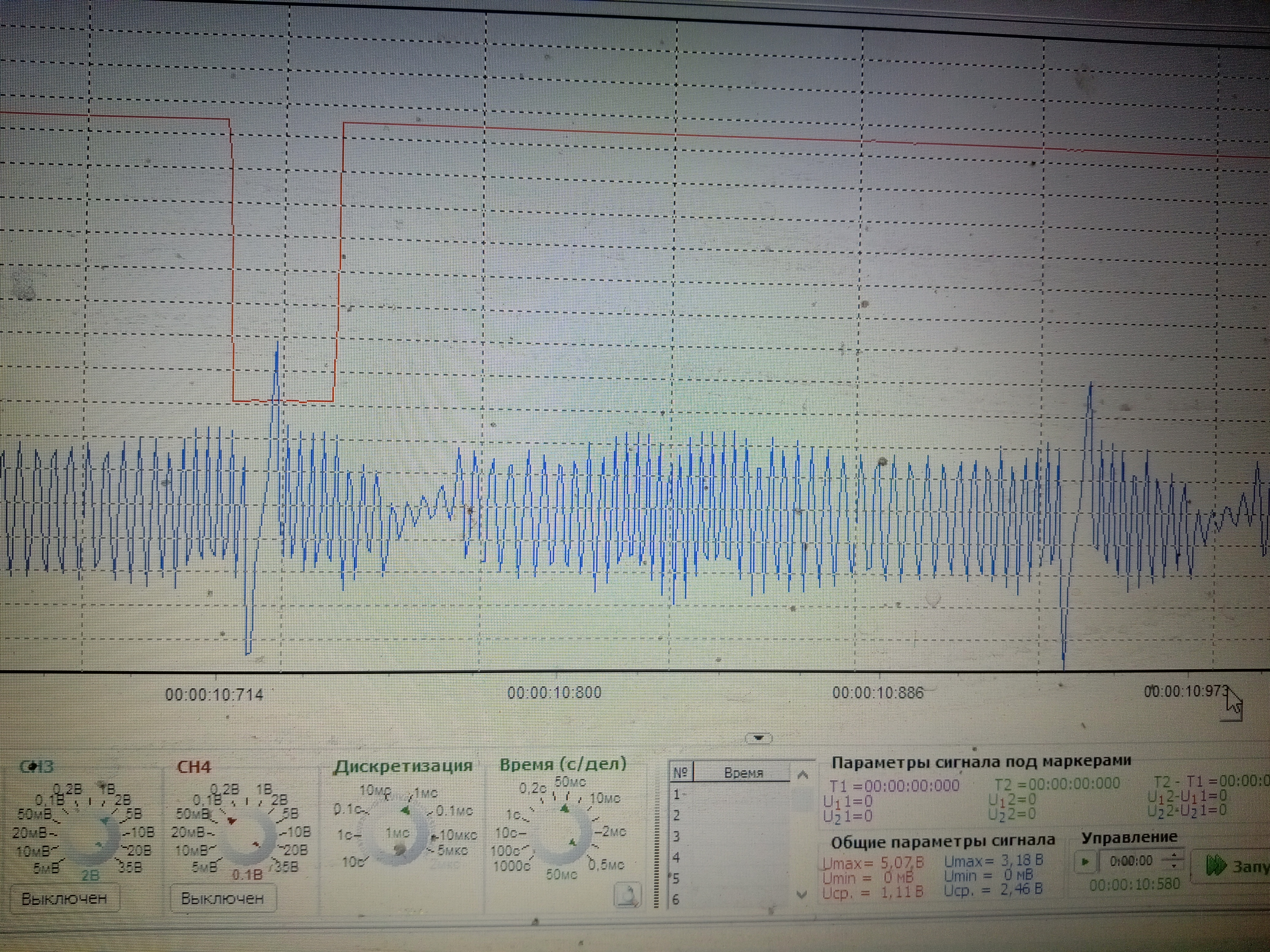

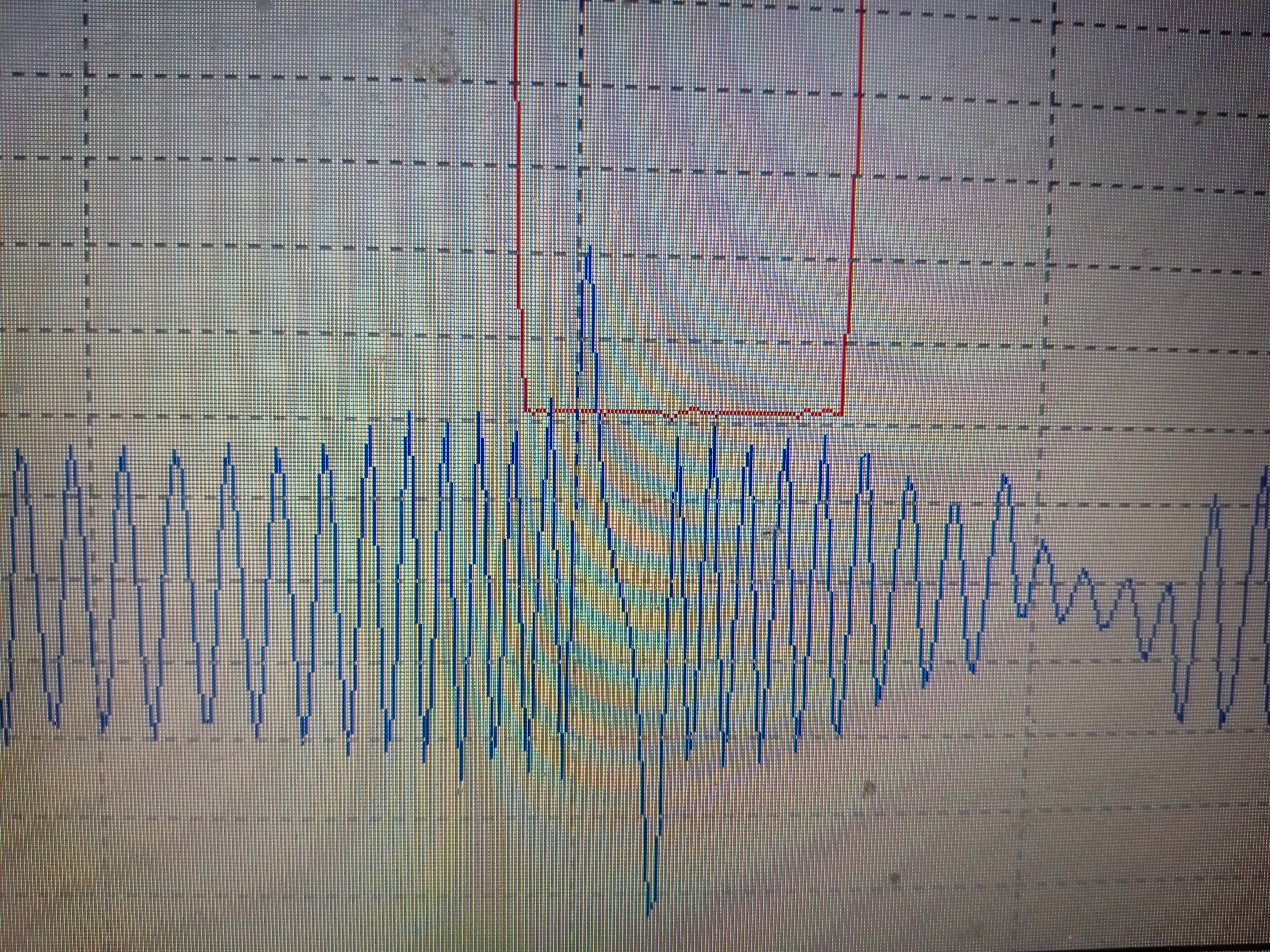

Хонда 2.2 2008 дизель.
Дернулась на ходу и заглохла. Притянули на шнурке, ошибка по колену, недостоверный сигнал. Заменили. После продолжительного прокрута схватывает и глохнет. Ошибок нет. Давление в рампе при схватывании 50 Мпа доходит до 70Мп. На эфире работает и глохнет. Заменены датчики колена, регулятор на ТНВД 3 шт, датчик давления на рампе. Без изменений. Из банки через фильтр ,исключив бак так же.
Иногда после эфира вылетает снова ошибка по коленвалу,поменяли ещё раз.Все осталось. С утра машина чиповалась, прошивку заказывал у нас здесь, вечером заглохла. Залили сток без изменений.
Подкидывал на рампу форсунку с Трафика 1.9 . С 20 МПа начинается распыл, на 50 Мпа режет аж картон.
Подскажите направление куда копать?
Аварийные клапана на рампе и ТНВД подменяли. Отключали форсунки поочередно.Всегда схватывала на трёх котлах и как обычно глохла...
