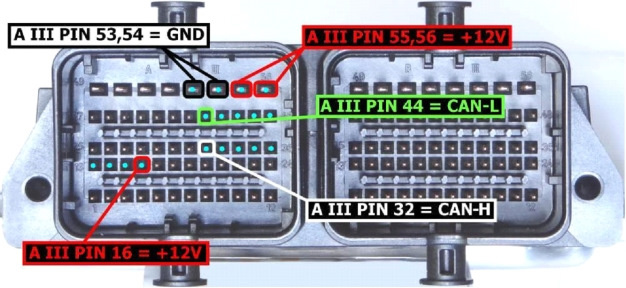

всем привет, кто шарит в уазиках, проблема в следующем заглох на ходу сгорел пред на эсуд заменили машина доехала до места а с утра уже не запустилась, что был проверено мной, все преды и реле целые, эбу ставил на другую машину все работает, при включении зажигания нет с вязи с эбу, чек не горит бензонасос не качает, не включается главное реле, на машине установлено гбо, тыкните что делать, почему не включается главное реле и может у когонить есть схема.
