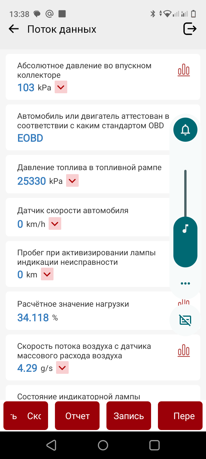

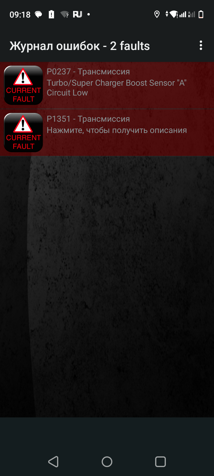

Диагностика Ситроен с4 дизель
У вас или патрубок на турбине порвался, или актуатор залип. А вторая это свечи накала
Не за что. Пользуйтесь хорошей диагностикой, сразу очень много вопросов отпадет.
Я вообще не связываю с французами попросил знакомый о них и понятия не имею и еще дизельный
