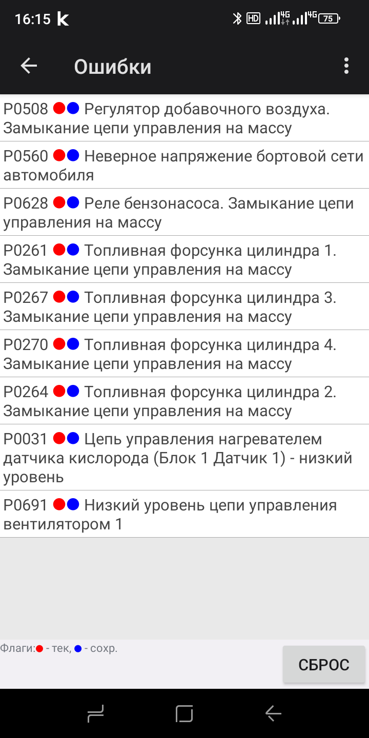

Здравствуйте, гуру авто эллектрики, шнива не работает бензанасос, нет искры не грит лампа чек, на дианостику эбу выходт горит куча ошибок преды целые, есть варики в чем проблема скрин прилогаю.
А 2ая ошибка по напряжению то что. А в параметрах напряжение эбу сколько видит ? Может что то не доходит?
И подключить попробовать его на столе и смотреть какие ошибки будут вне машины чтобы убедиться в какую сторону копать. И вскрой блок посмотри что там. Возможно влага(окисления)
Не в одном датчике нет питаня (+) . где расположен эбу, там рядом релюшки с предохранителям проверит. Один из причина.
Предохранитель на главное реле сгорел.
Предохранитель заменить, и искать ПОЧЕМУ сгорел.
Подскажу ещё, на шниве отца выгорел в короткое дпрв, из-за него сгорал предохранитель ГР.
Вот что накопал, все преды целые но главное реле при включении зажигания наоборот включается а при повороте ключа выключается, кто шарит почему так?
Ой тоесть наоборот выключается при повороте ключа в плолдение оn
Смысл фразы неясен. При включении зажигания главное реле и должно включаться. И при каком повороте ключа оно выключается?
Если главное реле постоянно включено , как я понял из Вашего описания проблемы , а при включении зажигания наоборот выключается , то ищите неисправность в ЭБУ. Можно попробовать временно подкинуть другой ЭБУ . Необязательно такой , можно М73 например от 2115 , но от 8 кл. и посмотреть , что будет.
