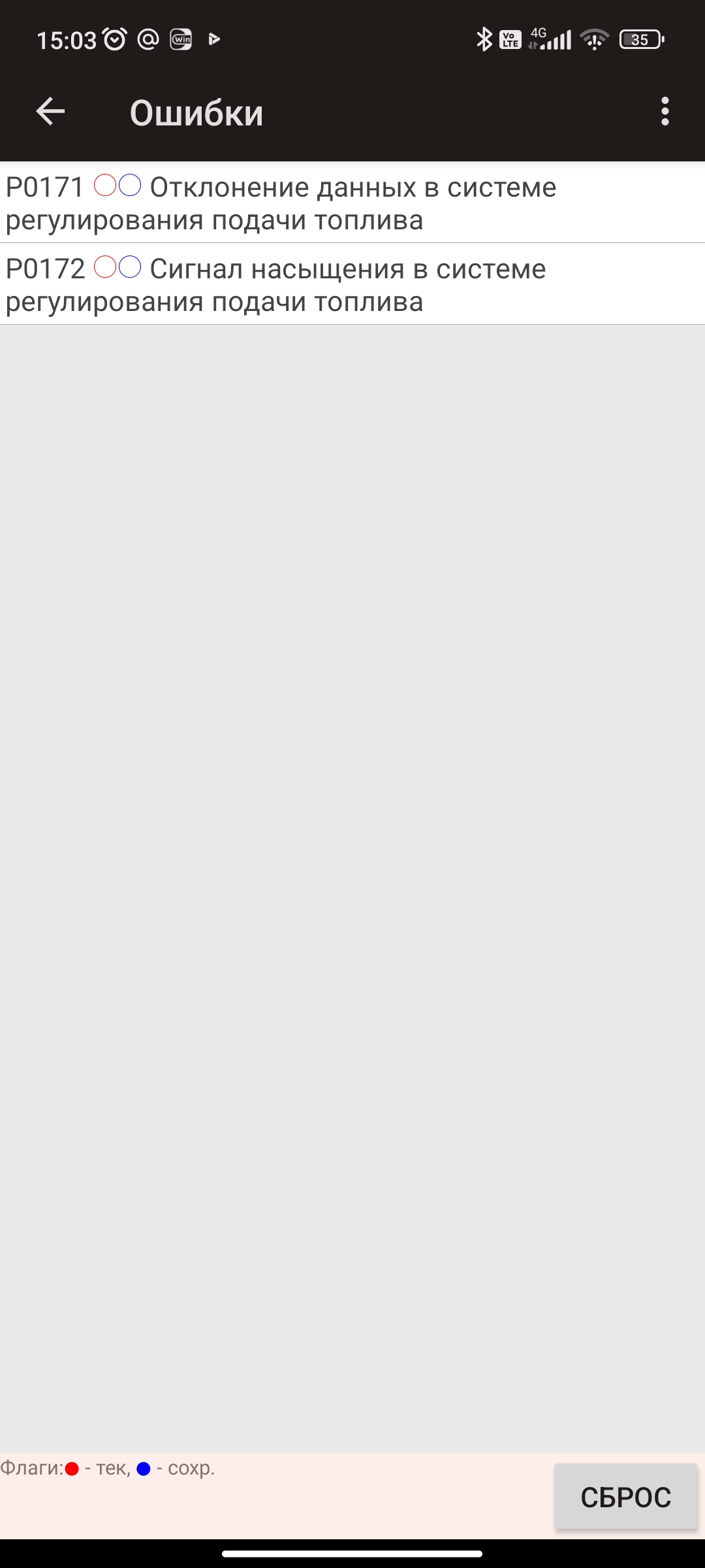

Всем привет на днях приезжал человек с проблемой что то по корпкциям топлива. Ну приезжает захожу коррекции в плюсе +32.5 и соответственно бьёт ошибку. Массовый расход воздуха 2.2Кгс. на холостом снимаю разъем с дмрв и коррекции потихоньку стабилизируются. Но уже в минусе -3.12 то плюс 2.34. дмрв получается умер?

Короткосрочка 32.2 форсунки 2.5 м.с. дмрв 2.2 мг.с. сделал сброс адаптаций коррекции по нулям но потом потихоньку короткосрочка начинает расти. Ну я думаю либо врёт же либо дмрв. Так пораметры вроде все остальные в норме
