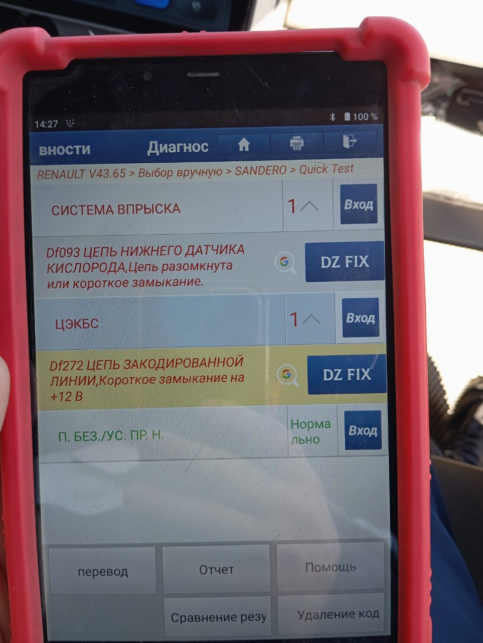

Обратился клиент с ошибкой Df272 в блоке ЦЭКБС лаунч выдал описание--цепь закодированной линии,короткое замыкание на +12в.
Машина Рено Сандеро на Емс 3132,на веслах,клиент уверен что у него даже такого блока нету))
Подскажите кто сталкивался с подобной ошибкой-куда копать и где искать это КЗ

С иммо все норм,отмаргивает как и ранее до появления проблемы,Е-2 не трогаем,только вторую ошибку-а весла-старый сленг прост,значит бомж комплектация и по традиции там блок этот по которому ошибка не стоит на обычных машинах,но это не точно
В логане бодик есть. Иммо там живет. В моторном синхра. Лампа может и отмаргивать (в тот же бодик провод идёт), а иммо при этом может быть убит. Попробуйте одним жалом завести, ну и линию от бодика до моторного прозвонить.
