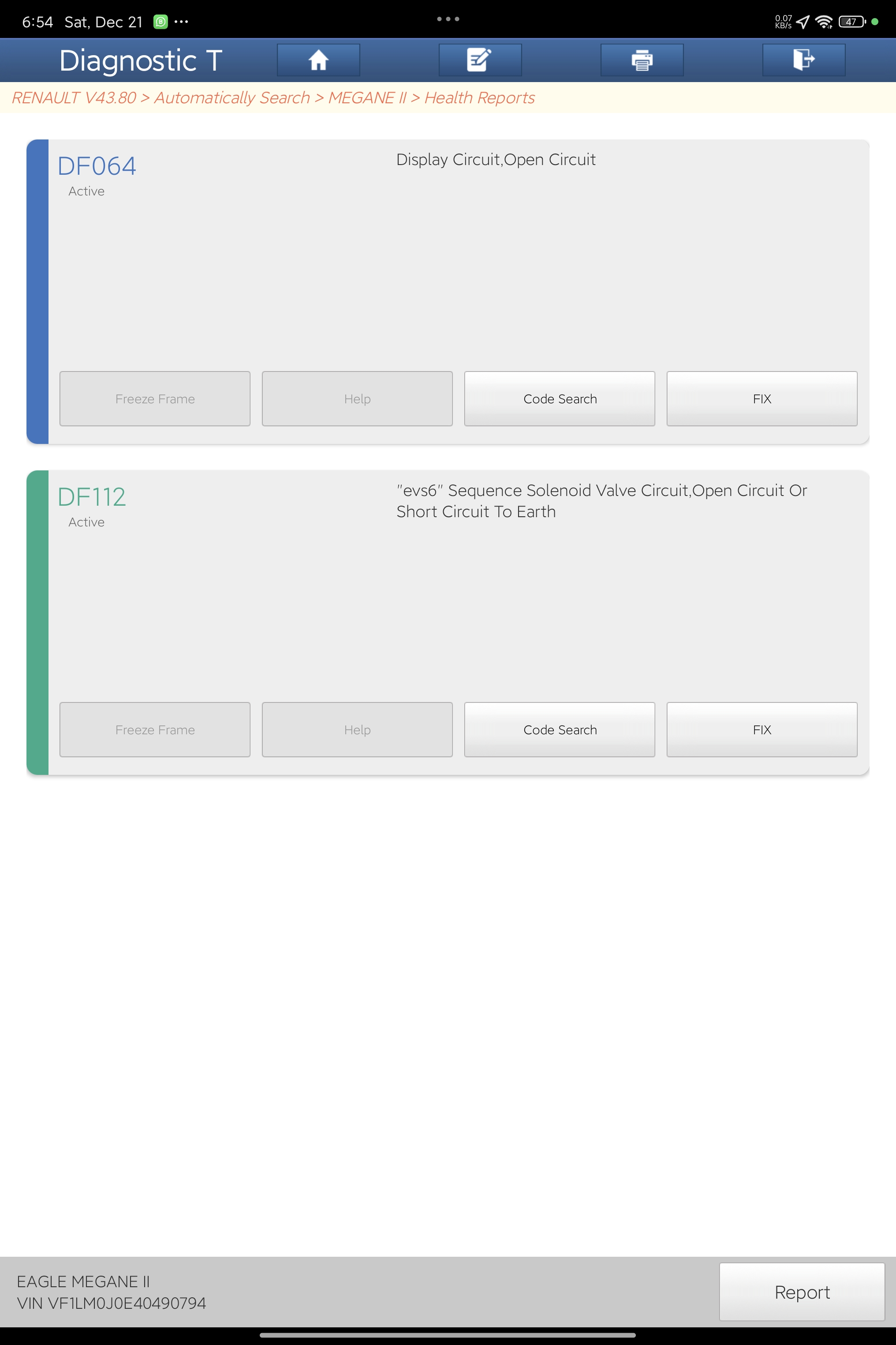

Читаю блок с помощью Лаунча. Все время висят ошибки:
DF 064 (обрыв цепи индикатора)
DF 112 (соленоид 6. Кз либо обрыв)
DF 009 (переключатель в неверном положении (периодически вылазит)).
Проводку всю звонил и ни раз. Все целое, все выходит на связь, но АКПП как висит в аварии так и висит. Есть подозрения, что дело вообще не в КПП, а в чем-то другом, просто побочка в виде аварийного состояния КПП и невозможности запуска в штатном режиме.
