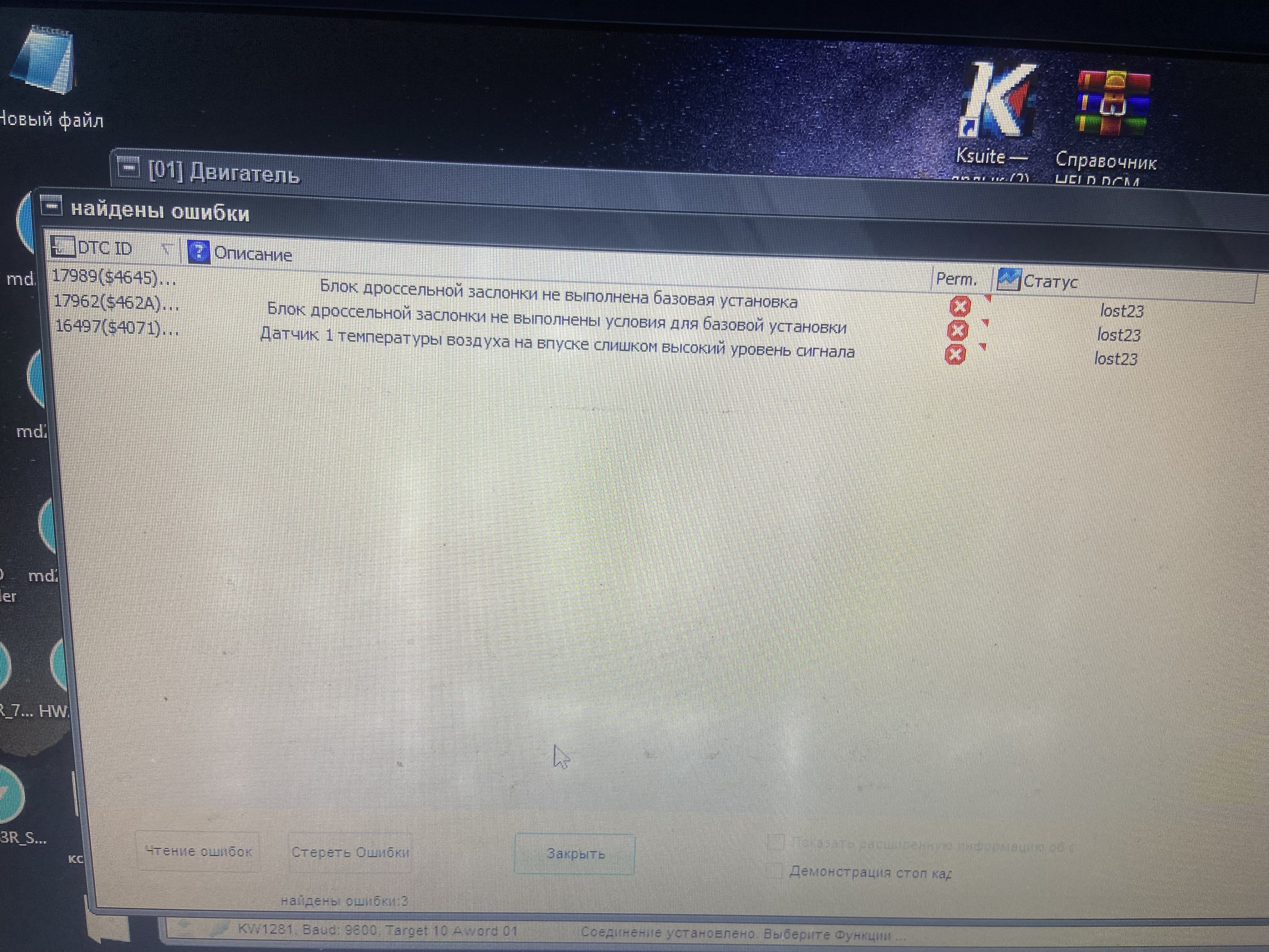

ошибки висят компоненты и проводка проверены куда копать подскажите кто сталкивался! Сбросы адаптаций не помогают! При тесте исполнительных механизмов дросель работает нормально! При попытке завести схватывает один раз и тишина! Искра появляется в начале старта потом пропадает! Имобилайзер в норме! Подкинул другой блок висит одна ошибка по иммо! Буду признателен за любую помощь спасибо!

Да именно по этой статье было все проделанно только вот в последнем окне при попытке висит ошибка что говорит о том что неудачно! Сбросы адаптаций и тд все проверено! Грешу на слетевший еппром значит!
