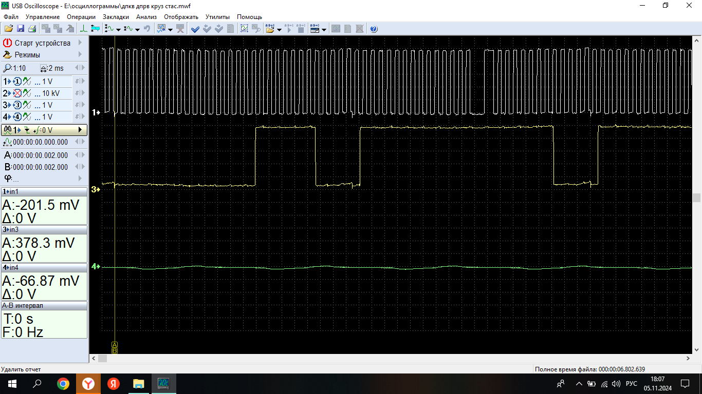

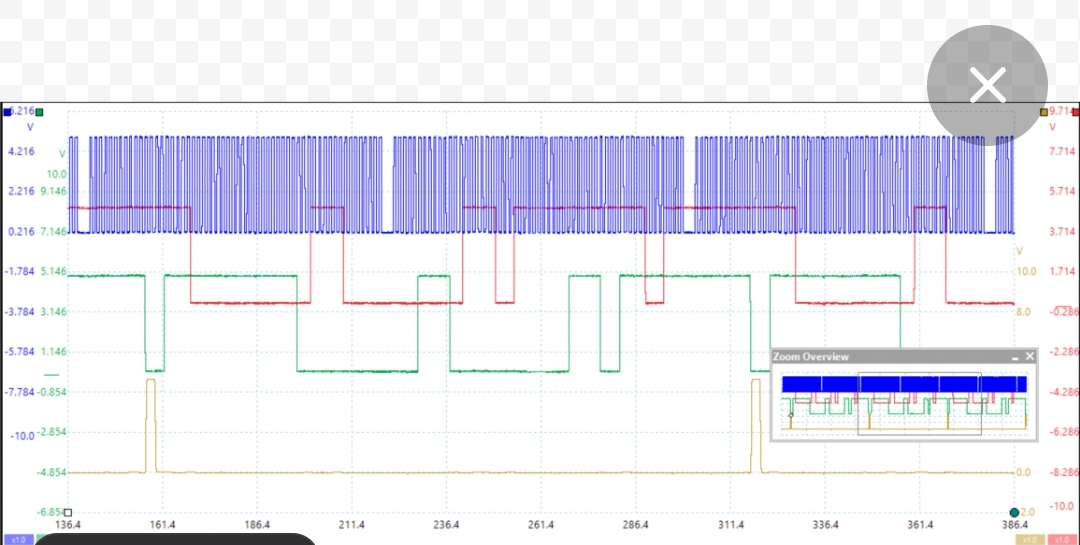

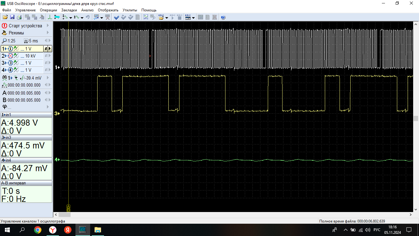

всеи привет ребят. Приехал на диагностику Опель астра. Глохнет не заводится. Подключаю сканер ошибка датчика положения впускного распредвала p0341. Датчик коленвала. И ошибка внутренней памяти блока управления. Ну удаляю ошибки, завожу сразу ошибка датчика распредвала p0341. Подключаю осциллограф вижу что на распредвале импульсы есть но не эталон, а так же ципляюсь на коленвал все четко. Ну стоит она работает и на чинает глохнуть . Заглохла иду заводить, не заводится обороты не поднимаются датчик коленвала молчит, питание есть 5.0v масса и сигнальный есть, скидываю минусовую клейму одеваю обратно завожу завелась оборотов нет. Датчик коленвала молчит обороты развивает еле еле. Глушу прозваниваю датчик исправен. Скидываю опять клейму. Жду 2 минуты одиваю завелась датчик видит импульсы идут. Опять работает и пытается заглохнуть, смотрю на ослика коленвал как то рвано идёт. Когда скидываю клейму стираю ошибки не заводя машину ошибок нет как только завожу через секунду выдает ошибку p0341. Датчик распредвала подкидывал новый. Толку 0. Как думаете может быть что ЭБУ? Первое фото положение распредвала впуск. Второе положение выпуск. 3 эталон с интернета

Вот а посмотрите мое первое фото там не та осциллграмма
Не) на распредвале вот смотрите у вас 1 маленький всплес потом 2 больших. А у меня просто 2 больших и все как будто не правильно стоит распредвал
Не вот только такой осцил. Можете показать датчик распредвала впуск?
