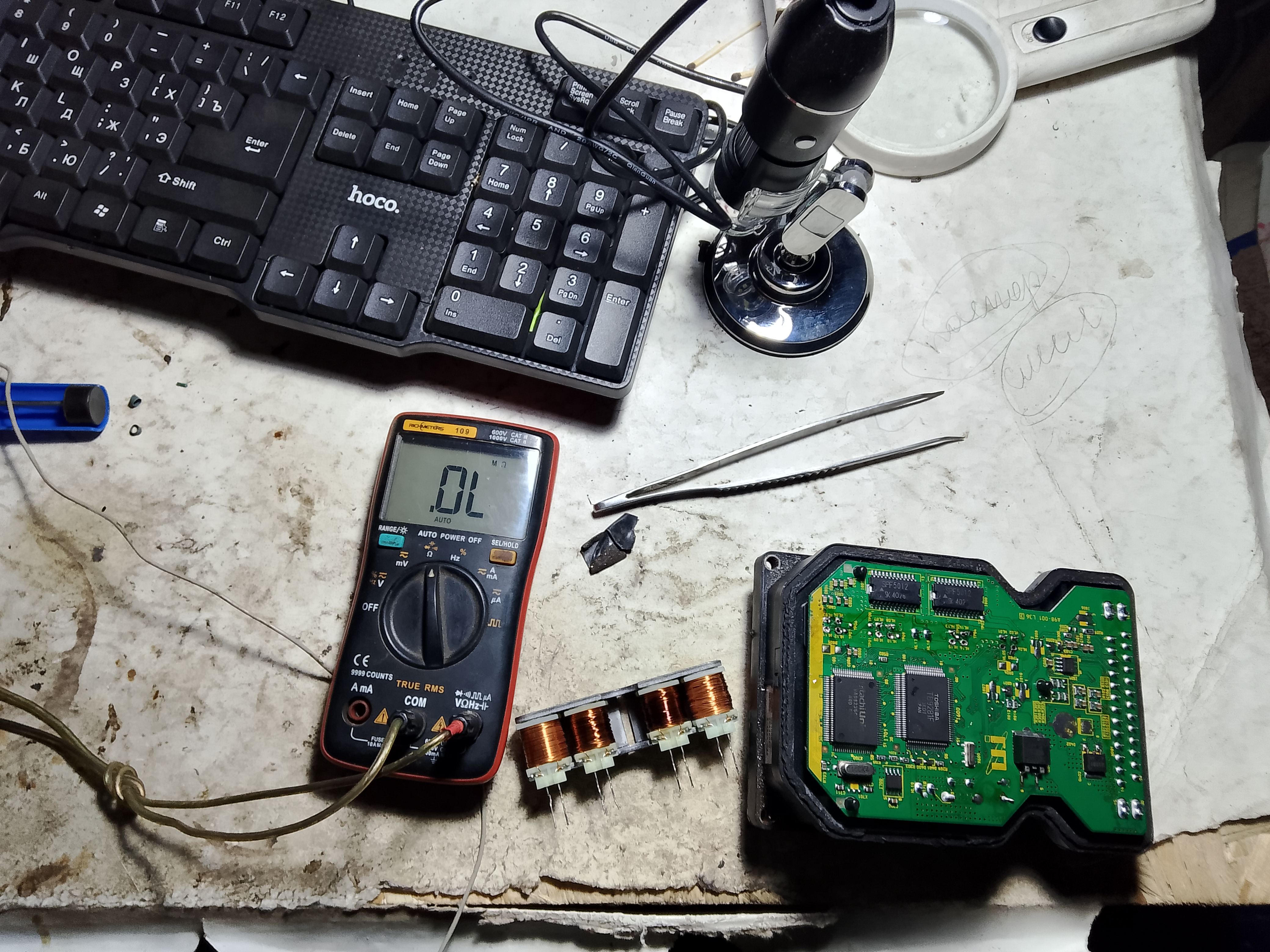

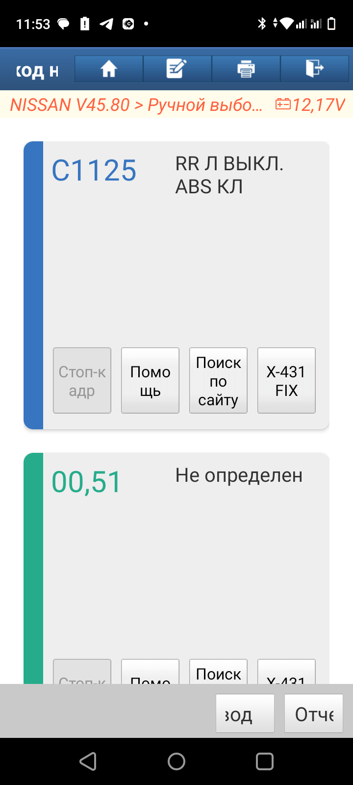

Всем привет столкнулся с такой проблемой сначала была ошибка с1125 катушка клапана был снят абс разобрат заменена катушка все ок тесты теперь абс проходит по всем колёсам точней по всем клапанам в блоке абс, раньше было после теста заднего левого колеса блок в аварию падал, с этим все решилось но осталась проблема не считывает обороты с колеса заднего левого, проводка целая датчик подкидывал новый толку ноль, вопрос ошибка с1106 снимаю фишку с датчика сразу ошибка на абс помоему с1103, что обрыв датчика и гудит насос абс ставлю назад скидываю ошибку все ок но не считывает обороты , датчик звониться в две стороны так должно быть?
