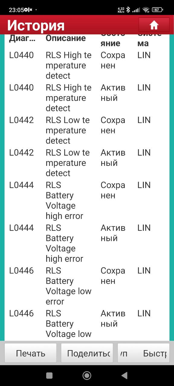

Доброго всем времени суток, кто сталкивался с такой странной ошибкой?
Mitsubishi Outlander Ошибки L0440 - L0446 .
Лампочки в фарах на ледах, проблем не было, а блок lin выпал в ошибку на ровном месте без вмешательств в авто.
В Авто дворники / свет работает по штату, только напоминалка на приборке доставляет хлопот.
Датчик освещенности - дождя начинает умирать? на Драйве2 была такая же тема, но замена датчика не влияло на ошибки.

Спасибо, да, нашел этот текст на просторах интернета после написания поста. Спасибо за отклик
Доброго времени суток, неа, пропала сама по себе. Машина раз в год ругается на эти ошибки, и самопроизвольно их и убирает. У меня подозрение только на неправильное сопротивление в лампах ибо ошибки не отключают никакую из систем авто
