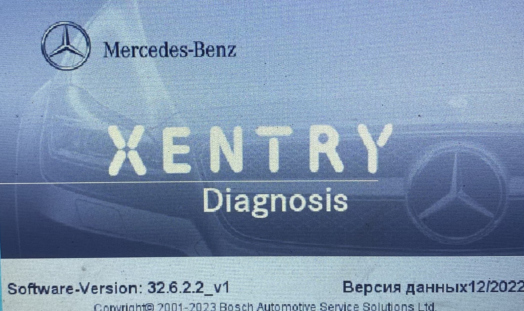

Дайте больше информации. Конкретно что за ошибка? Какая версия Xentry? Приложите скрин.
версия софта на фото

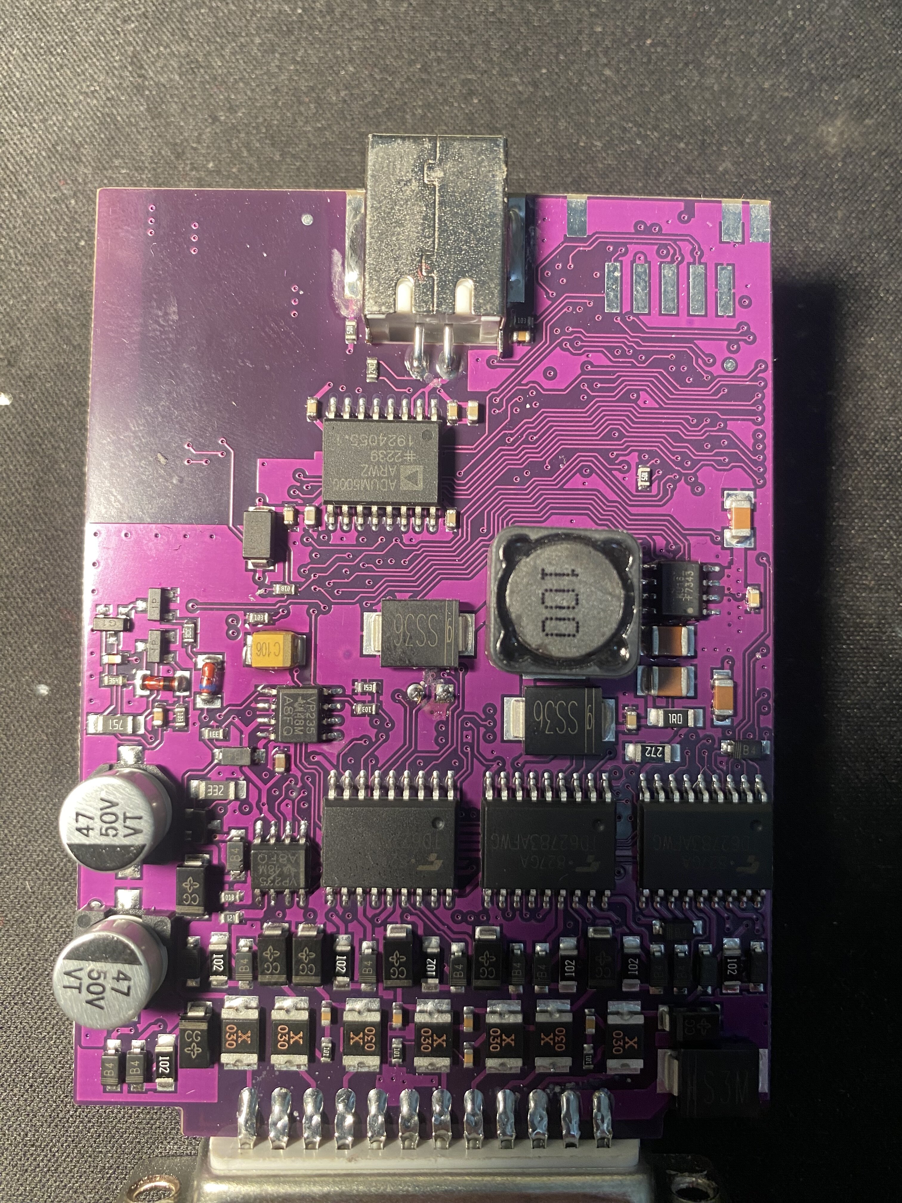

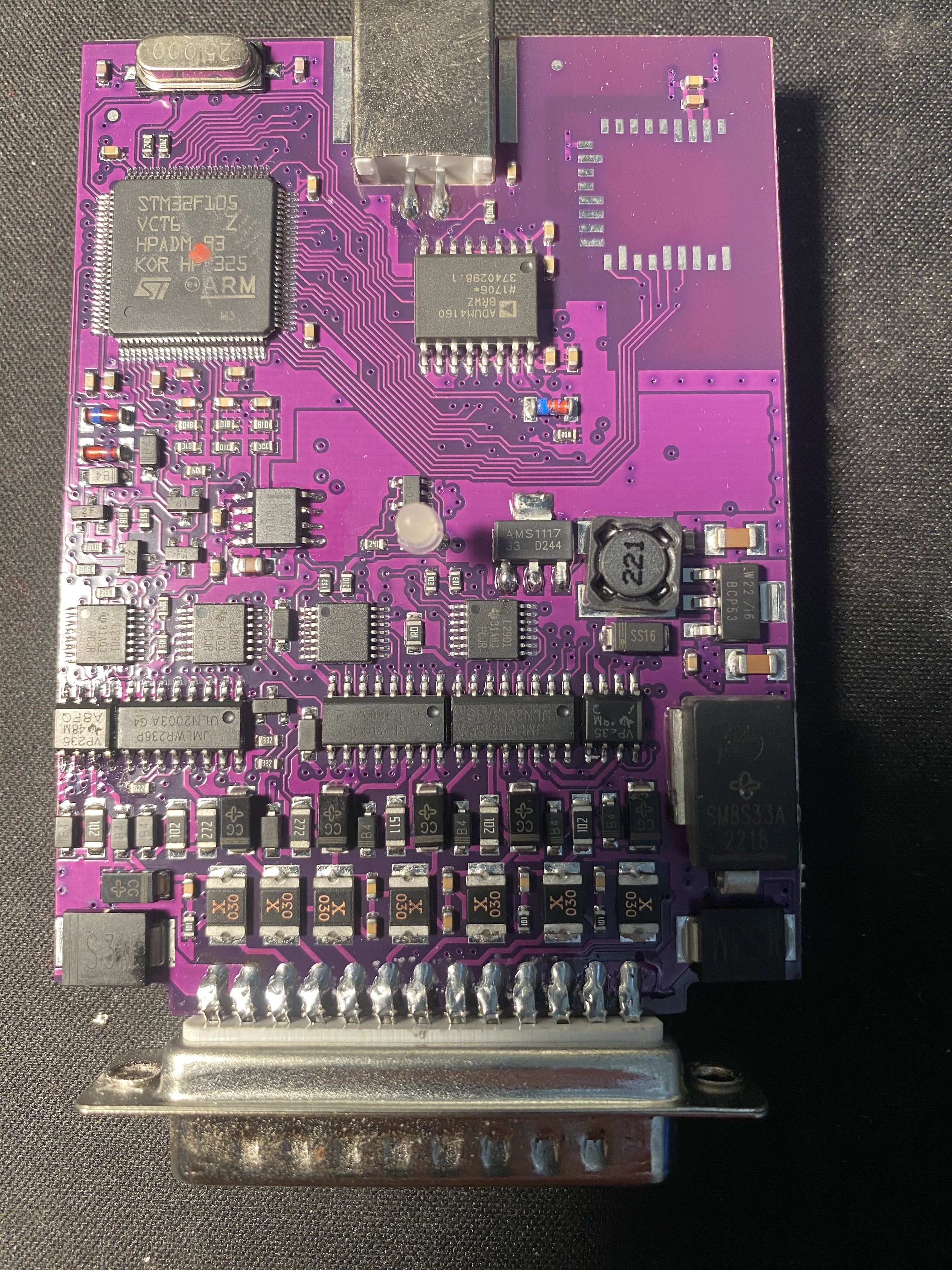

также другой софт типа Clip или Forscan без проблем работпет с SM2. Если кто розберается могу сбросить фото начинки Sm2 так как он доделан возможно ктото увидит косяк (( ну или как вариант драйвера
Эти ножки точно не пропаяны, не поленитесь пропаяйте их паяльником. И трансиверы вместо VP233 у Вас VP235 (не знаю насколько они различаются).
