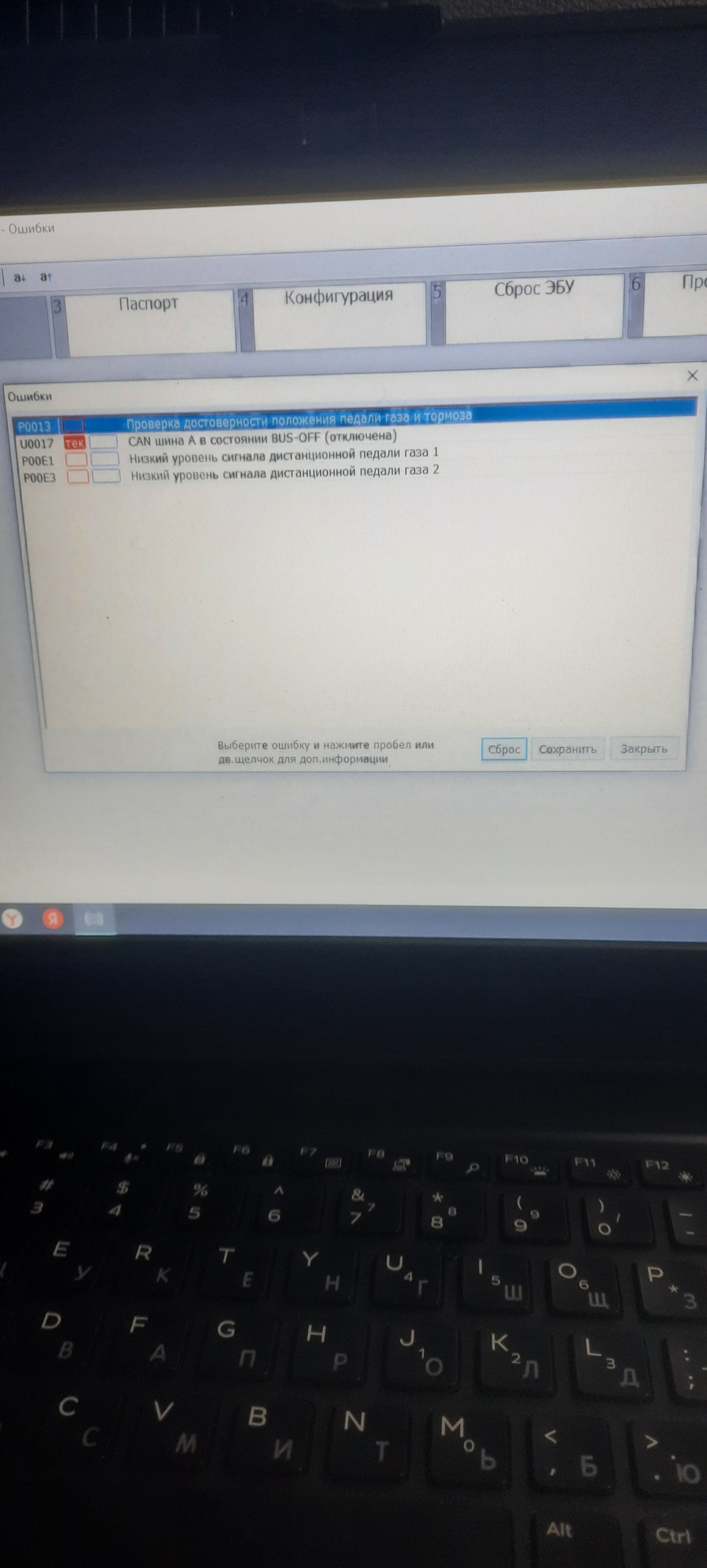

Добрый день маз 6501 на панели ошибка межколесного дифеоинциала, ограничение 20км/ч. Концевики на мостах исправны. При чем когда с клапана воздушного снимаю разъём все прпадает на панели , даже когда концевики размыкаю. Схемы подходящей не могу найти. Не понятно. Жгут отключаю рамный а на панели ошибка что включена блокировка горит.
Да. У него их две. Значок ось и крестик посередине. Комбинация электронная
