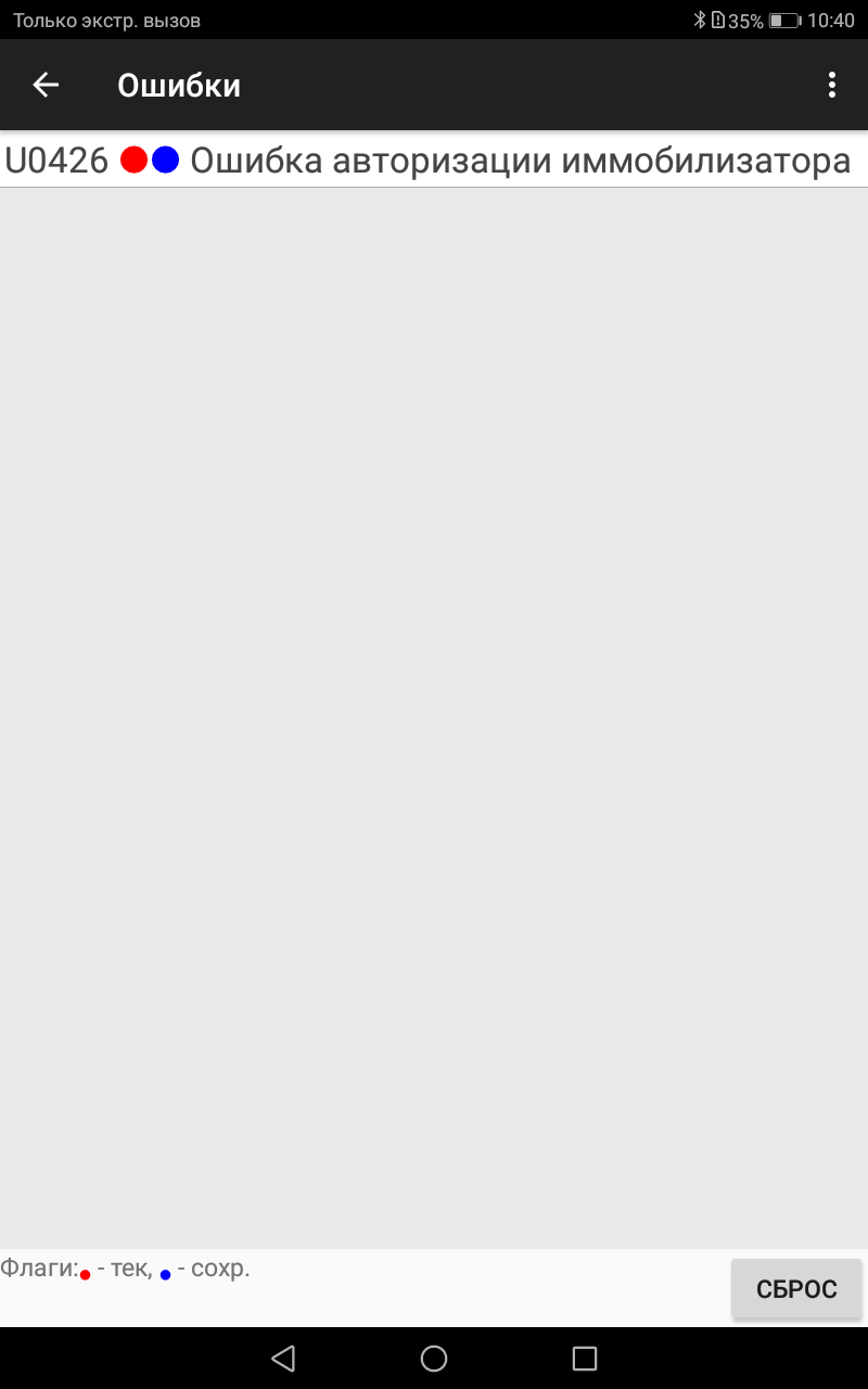

Здравствуйте. Притащили лифан x70 2018 Deplhi MT22.5 can с ошибками по иммо. Проверил предохранители, накачка есть, ключи исправны...
На связь все выходит кроме иммо, блок иммо не нашел, возле блока bcm висит белый разъем из неоткуда, правильно ли я понимаю что bcm выполняет функцию иммо?
Возникает вопрос было ли что-то подобное у кого, не понимаю что копать дальше?

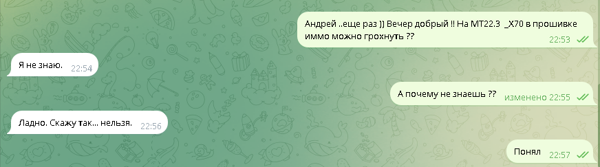

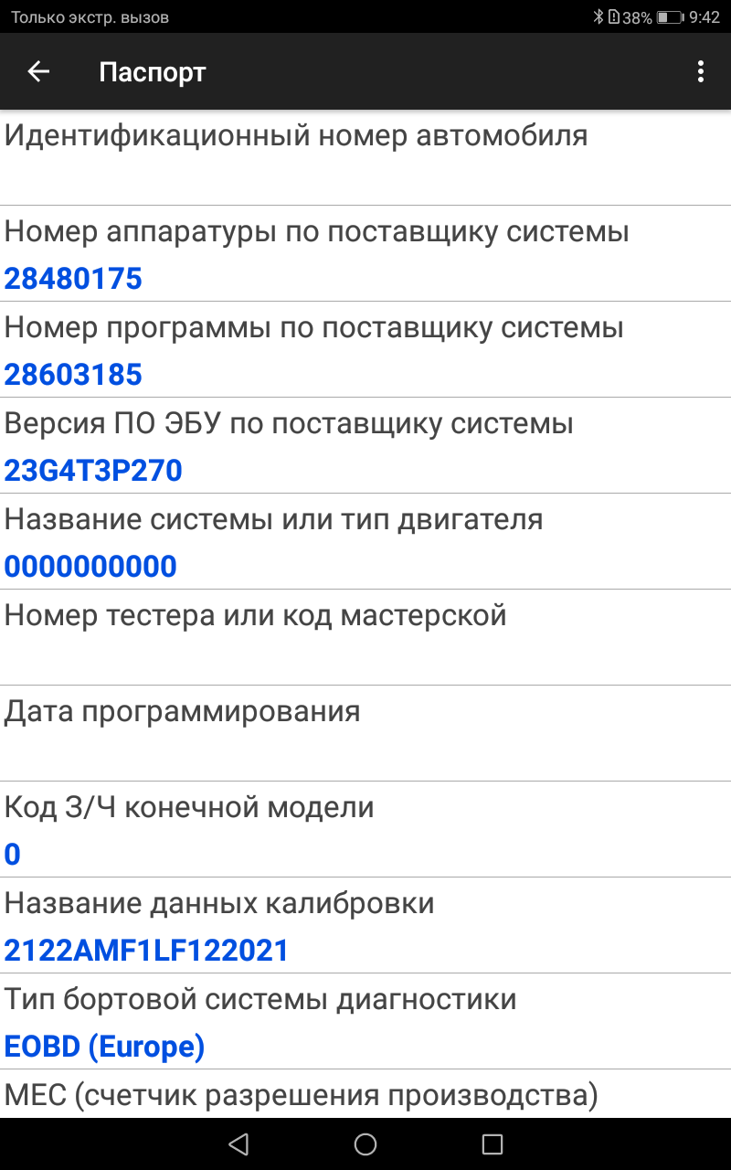

Машина редкая . Это Делфи МТ 22.3 . Мож но иммо попробовать сделать ? Обратись к Сергею ..он на днях начал работать на форуме ,спец по иммо. Вот прошивка с него . ЗЫ...епром внутренний и загрузчик при записи его обходит (не переписывает )
28480175_28603185_23G4T3P270_00000000_2122AMF1LF122021.bin
На блоке написано 22.5... Даже отправить в городе не к кому, иммо офф калибровщики сказали не могут сделать...

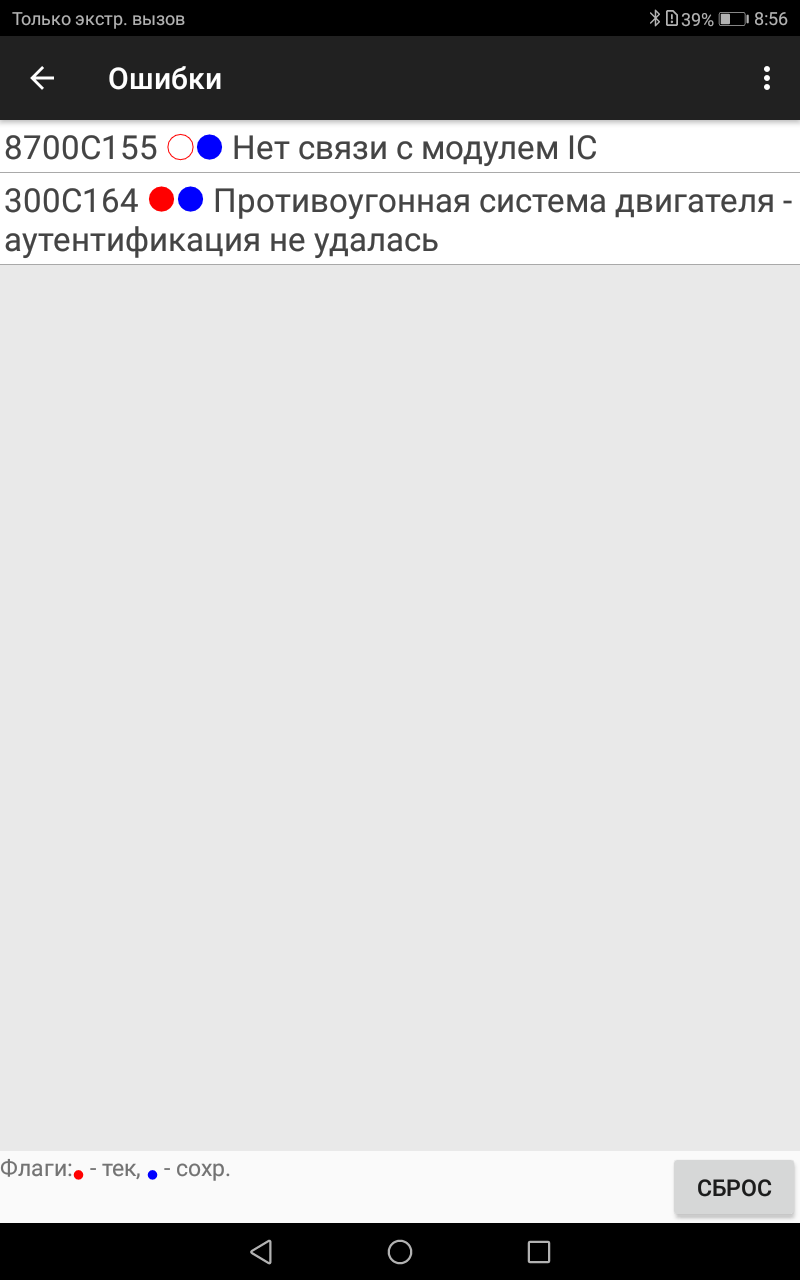

Может сможете мне помочь с этой бедой. Машина уже месяц стоит. Притащили, со слов клиента заглох на ходу. В бодике ошибка по аундификации. Говорят что автобосс или бош их делает, но по близости их нет. Считанный дамп ЭБУ есть, считавал по обд комбиком. Если я верно понимаю у меня в эпром там FF. Со строки 200- 300 FF
Нет машина не вернулась... Попробуй в bsi залезть с пояльником, только посмотри туда идет провод от антенны... "Диллеры говорили, что это косяк эбу и они меняли по гарантии, кто не успел тот в пролете за деньги не делают" - проскакивала и такая информация... Тоже интересно, чем все закончиться...
Ещё один момент. В блоке глонаса аккумуляторы были взорванные.
Bsi тоже пропаивал и прозванивал. В итоге заказал новый , результат такой же. Сейчас стоит свой. По началу когда ланче пробовал делать привязку пропала и накачка с откликом на кнопки сигнализации. Но с этим решил, просто не правильно делал привязку ключей. Теперь у меня два Bsi c привязанными ключами. Тут как я понимаю у него при взрыве аккумуляторов в блоке ГЛОНАСС что-то случилось с синхрой.
