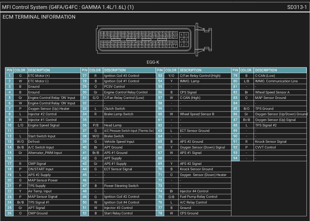

подкинул эбу с донора таже самая ошибка решил прозвонить провода от датчика коленвала один провод звониться второй нет . может есть у кого на это эбу схема назначение контактов?
