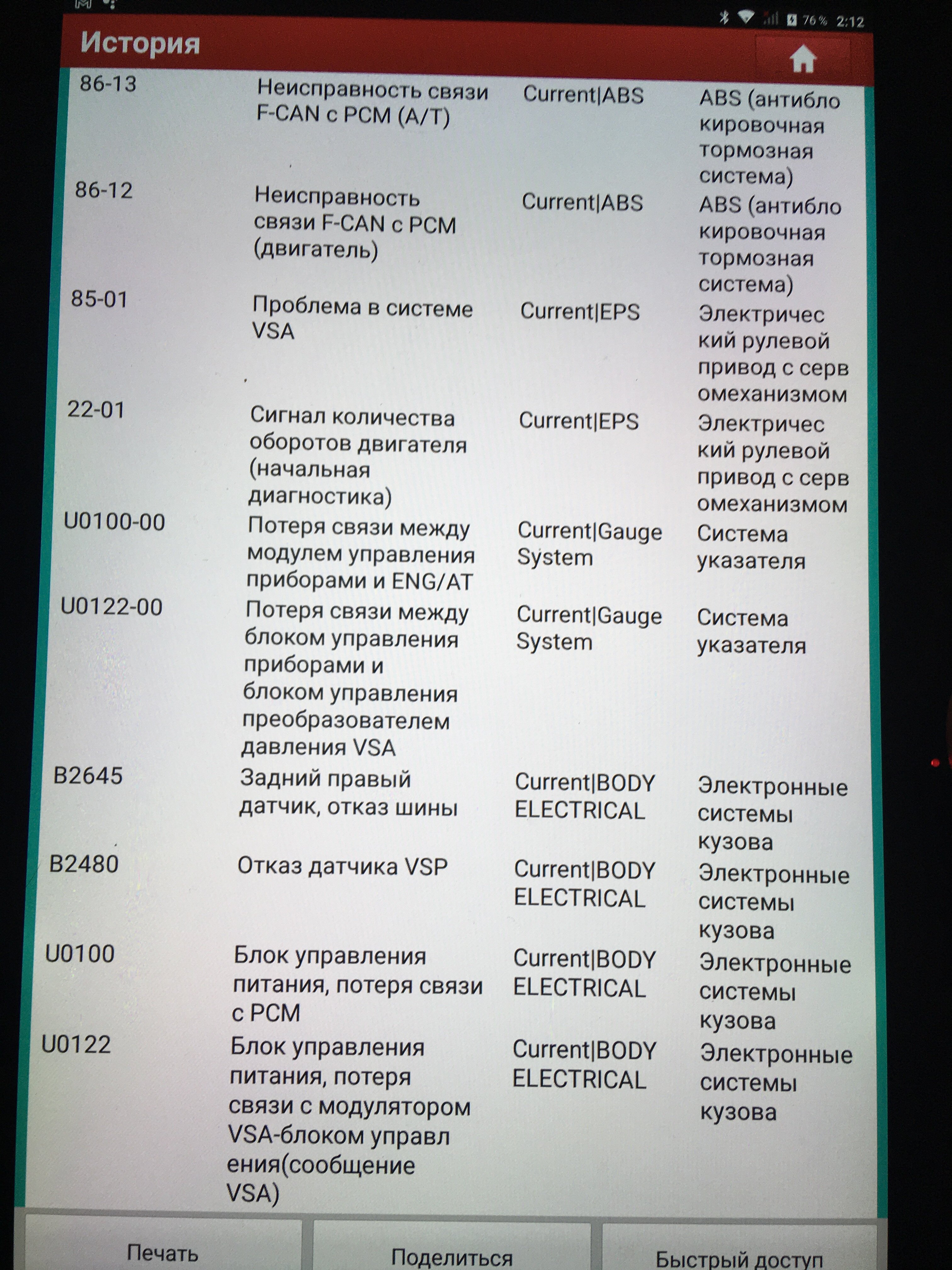

Вопрос в следующем. Аккорд 2013. Хаотично глохнет, и аналогично может не запускаться. Бывает неделями без глюков, а бывает несколько раз подряд.
У меня проявилось при приемке машины, еле заехал в бокс. А дальше два дня все ”в норме”…
Проверил массы и питание, все имеется в наличии. Пока нет глюков, по крайней мере.
Пока заезжал в бокс, при наличии проблем, всегда слышал как вкл/выкл реле под панелью приборов.
По итогу - грешу на блок салонный. Но для разборки его для исследования много геморроя, а результата может не последовать…
Может сталкивался кто-нибудь?
Буду признателен за инфу!!!
