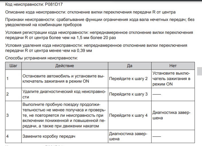

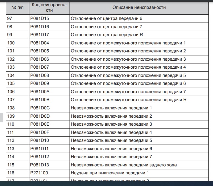

Если давить на газ Тихо, то коробка переключается без проблем первая, вторая третья, и ТД. Но если дать газу чуть сильнее именно в районе 2.000 удар. Иногда коробку отстаёт в аварию, загорается ошибка p081d (Гугл расшифровывает это как: модуль управления трансмиссией (PCM) обнаружил неисправность во входной цепи НЕЙТРАЛЬНО защитного выключателя нейтрали (также называемого селекторным переключателем).)
