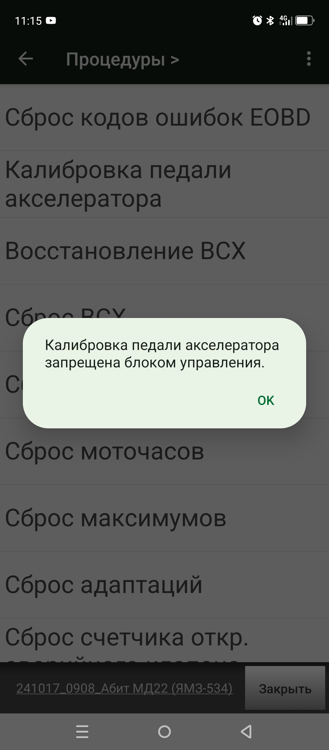

Добрый день. Есть газон, новый. На нём педаль газа по идиотски работает. Начинает реагировать на обороты с 10 процентов открытия. Это блин очень не удобно. До 10 процентов как будто в пустую провал. Возможно ли что то сделать.

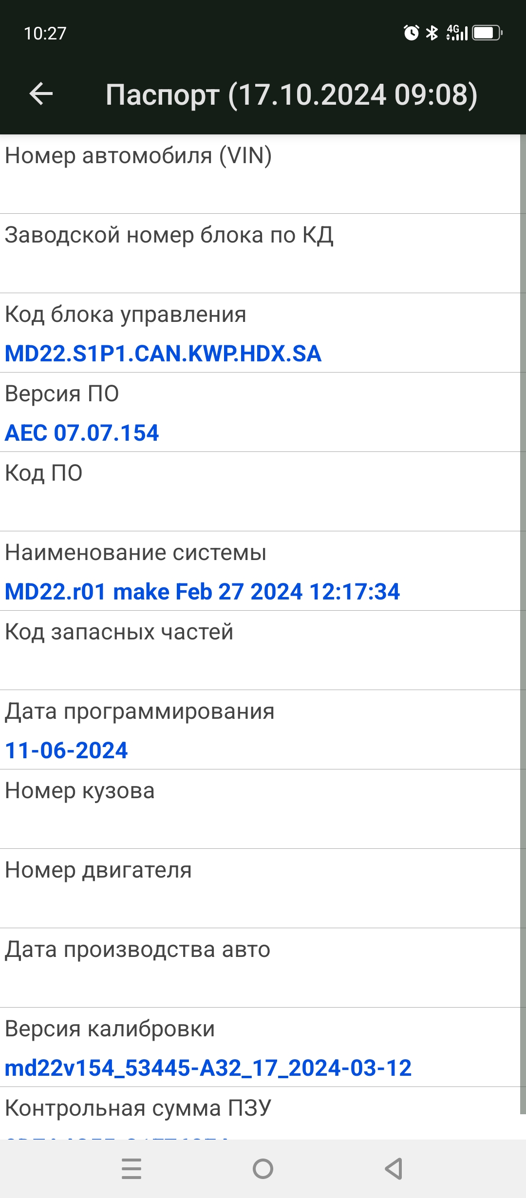

Имеется сканматик, блок мд22
попробуйте подкинуть педаль другую
какие еще есть диагностики кроме сканмата?
Мне кажется калибровка не получилась из за того что была включена кнопка ком, так как как это автовышка на базе некст.
