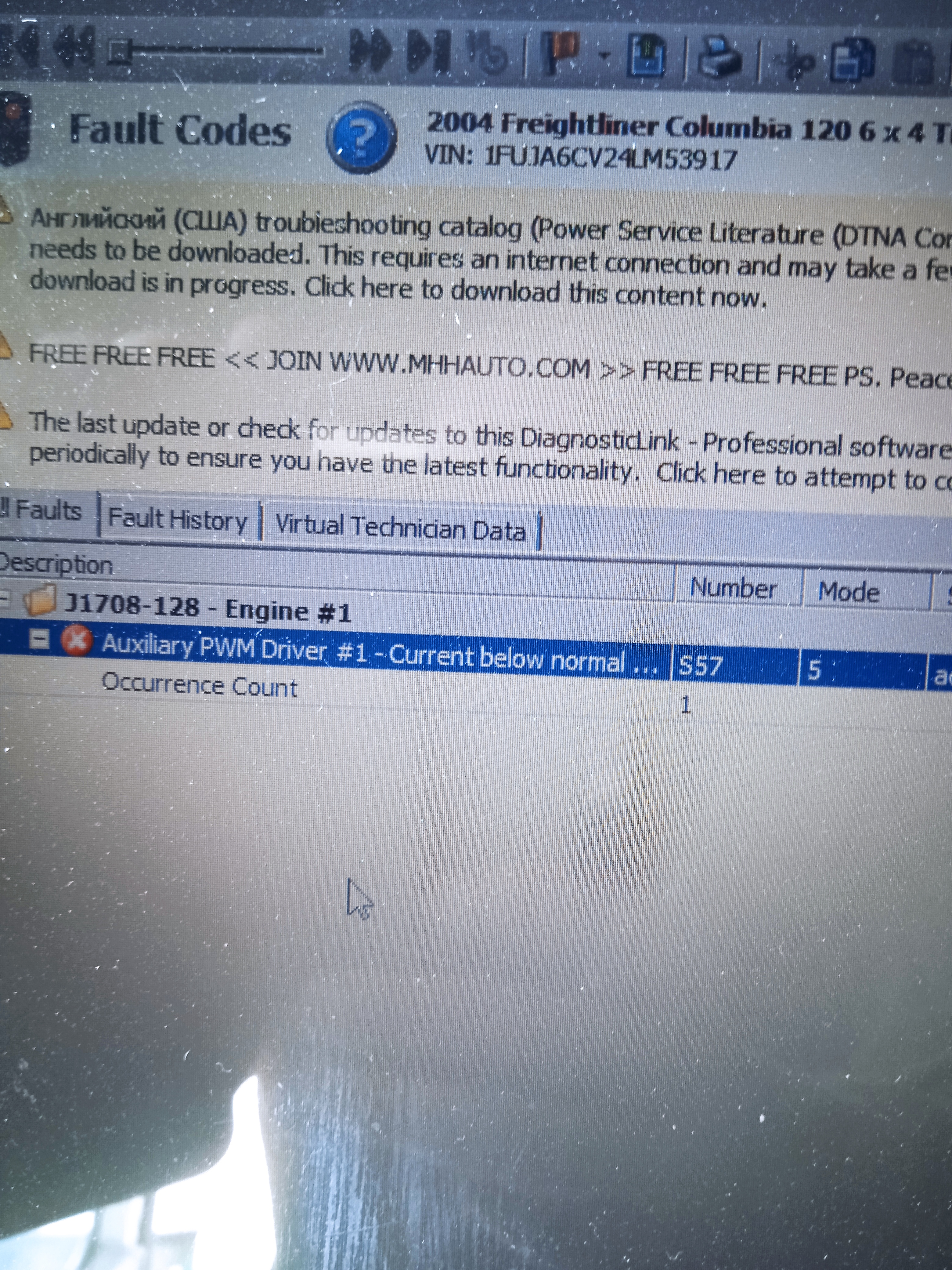

Доброго дня. После замены двс + эбу, на клапан управления моторным тормозом с Ecu приходит управление геометрией турбины, либо выхлопной заслонкой( при снятии фишки ошибка s57 05. Выходы эти программируемые. Vecu (внем хранятся параметры включения моторным тормозом) при создании условий отрабатывает включения - выкл. Видно по диагностике, ошибок также нет по нему . софтом DRS mbe programming возможно перепрограммировать выводы с ecu?

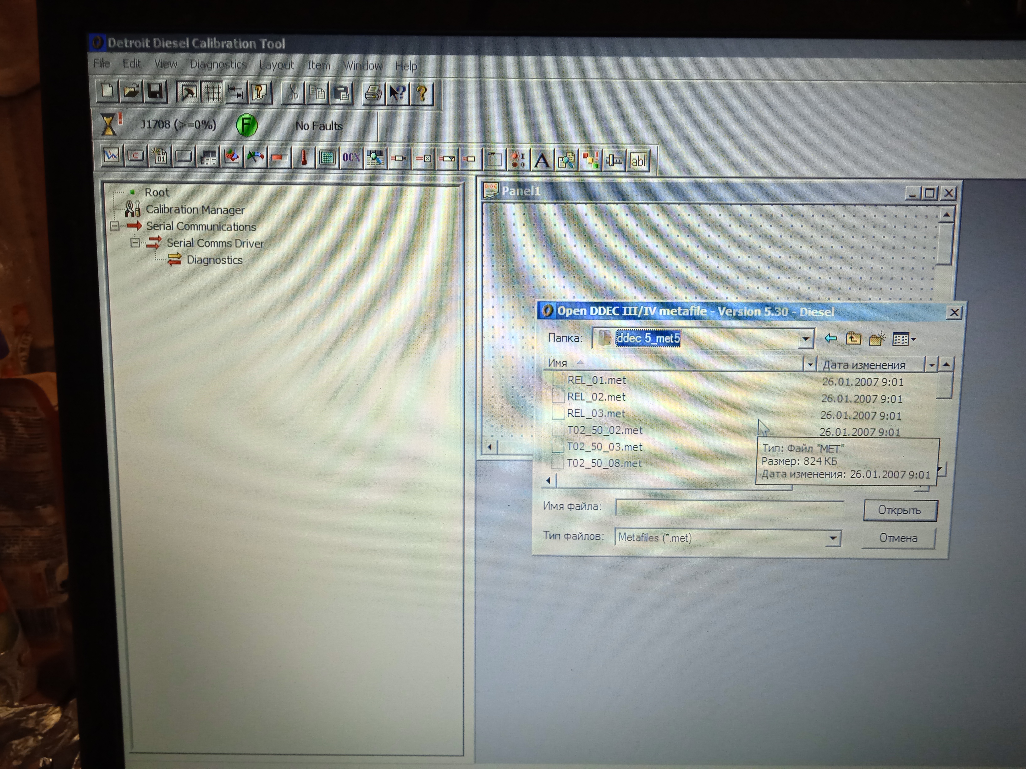

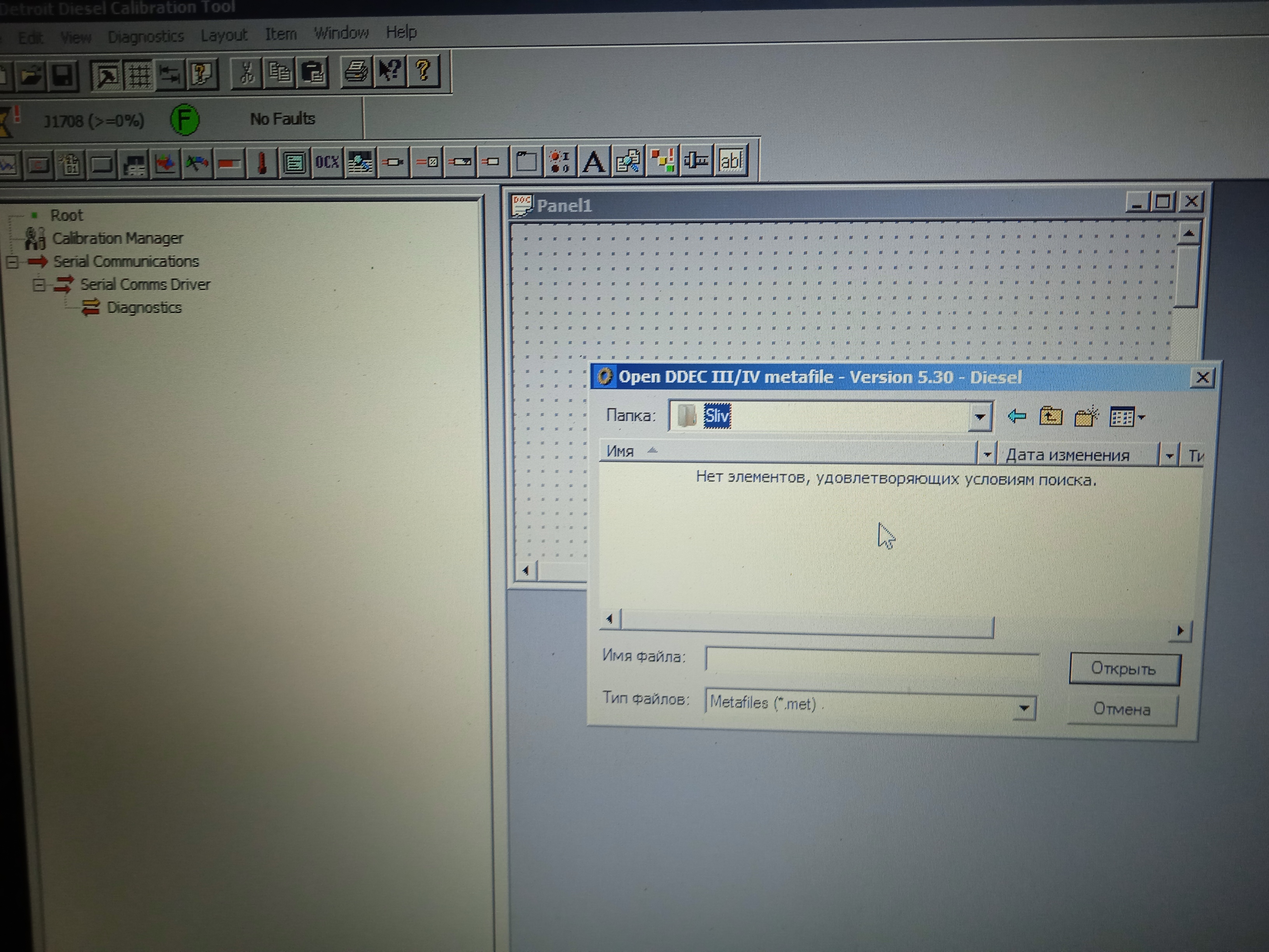

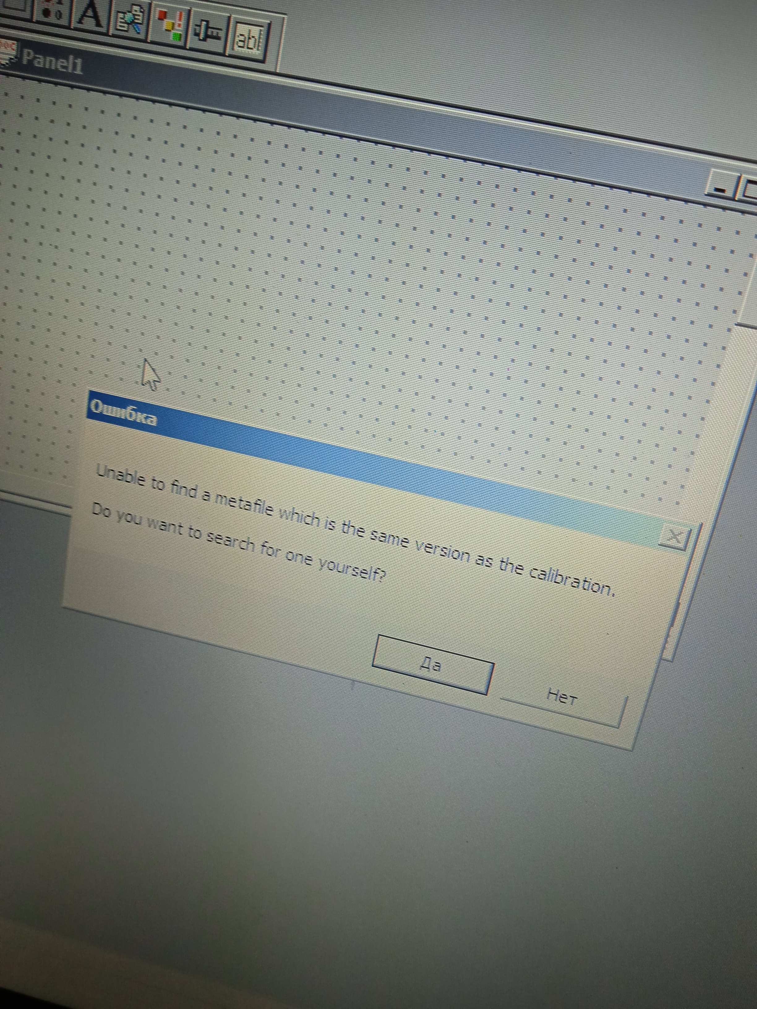

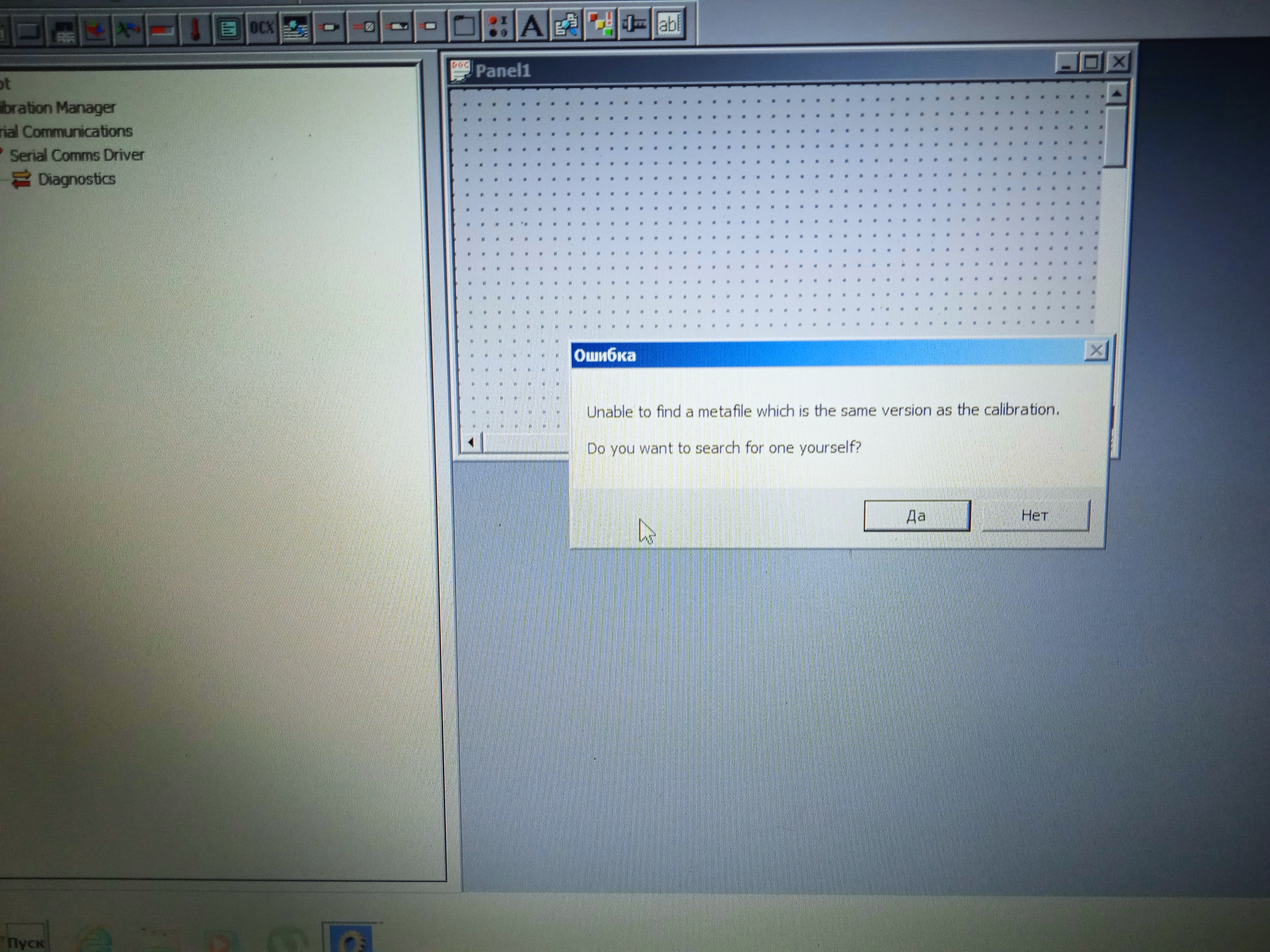

Если отсутствует meta "сливаемой" калибровки версии rel, подозреваю что ничего не получится, так как при чтении программа запрашивает нужный met и Если сохранять и открывать калибровку с папки где хранятся met, то она сделает это автоматическом режиме если нет, то как на скрине, запросит путь к нужному meta.
