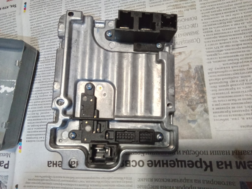

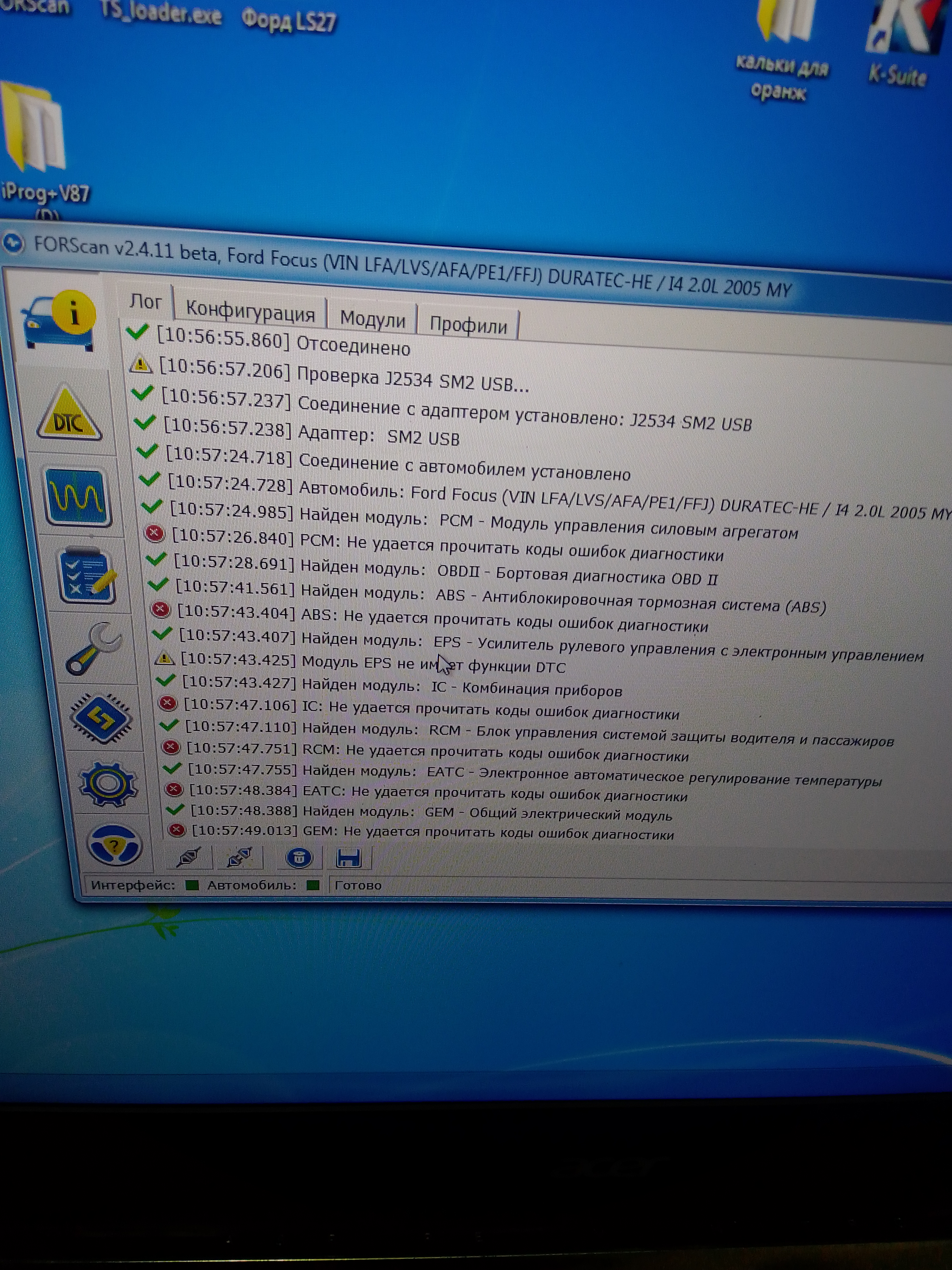

Ford Fiesta 2008 года. АКПП отказал ЭУР .Форд Скан выдал ошибку U3000-96-8A
Быль восстановлен шлейф, датчика поворота руля .

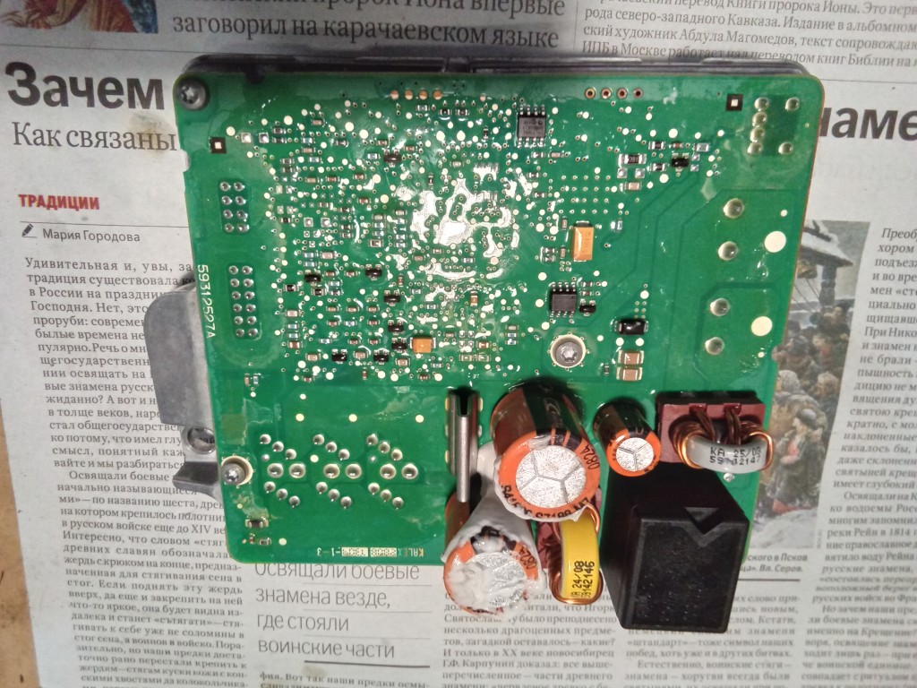

Ошибка не ушла ЭУР не работает ,осталось только пробовать залить рабочий дамп .
Мастера прошу поделится рабочим дампом или поправить мой .
Заказал ЭУР с праворульной машины Б/У . ЭУР сразу заработал , так и отдал машину .

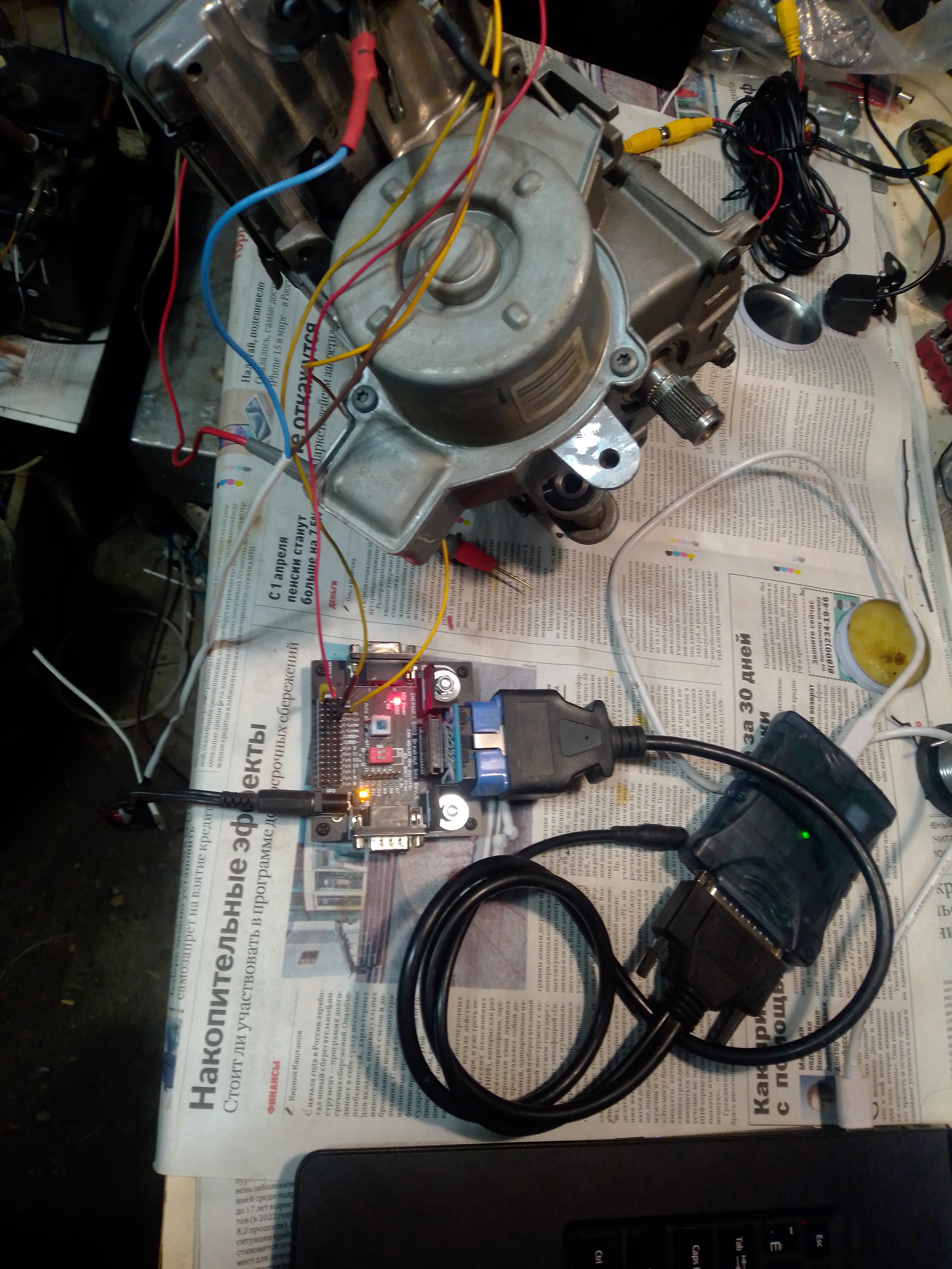

Остался ЭУР не рабочий , хочу восстановить .
Еще вопрос, ЭУР на столе как вывести диагностику ?
Всем удачи в работе .
