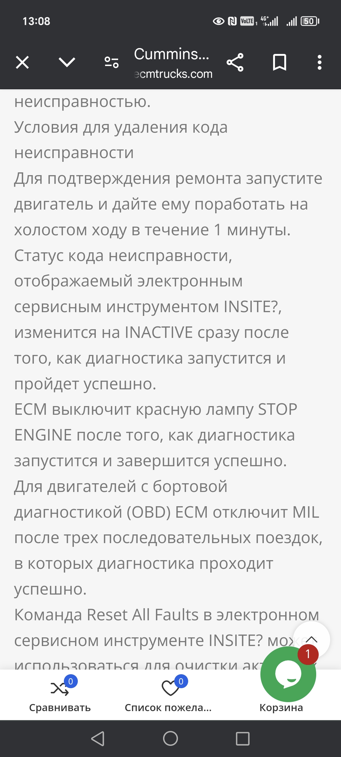

По идее должен прижиться после нескольких поездок и ошибка должна уйти, он должен поработать, при условии что он работает исправно
