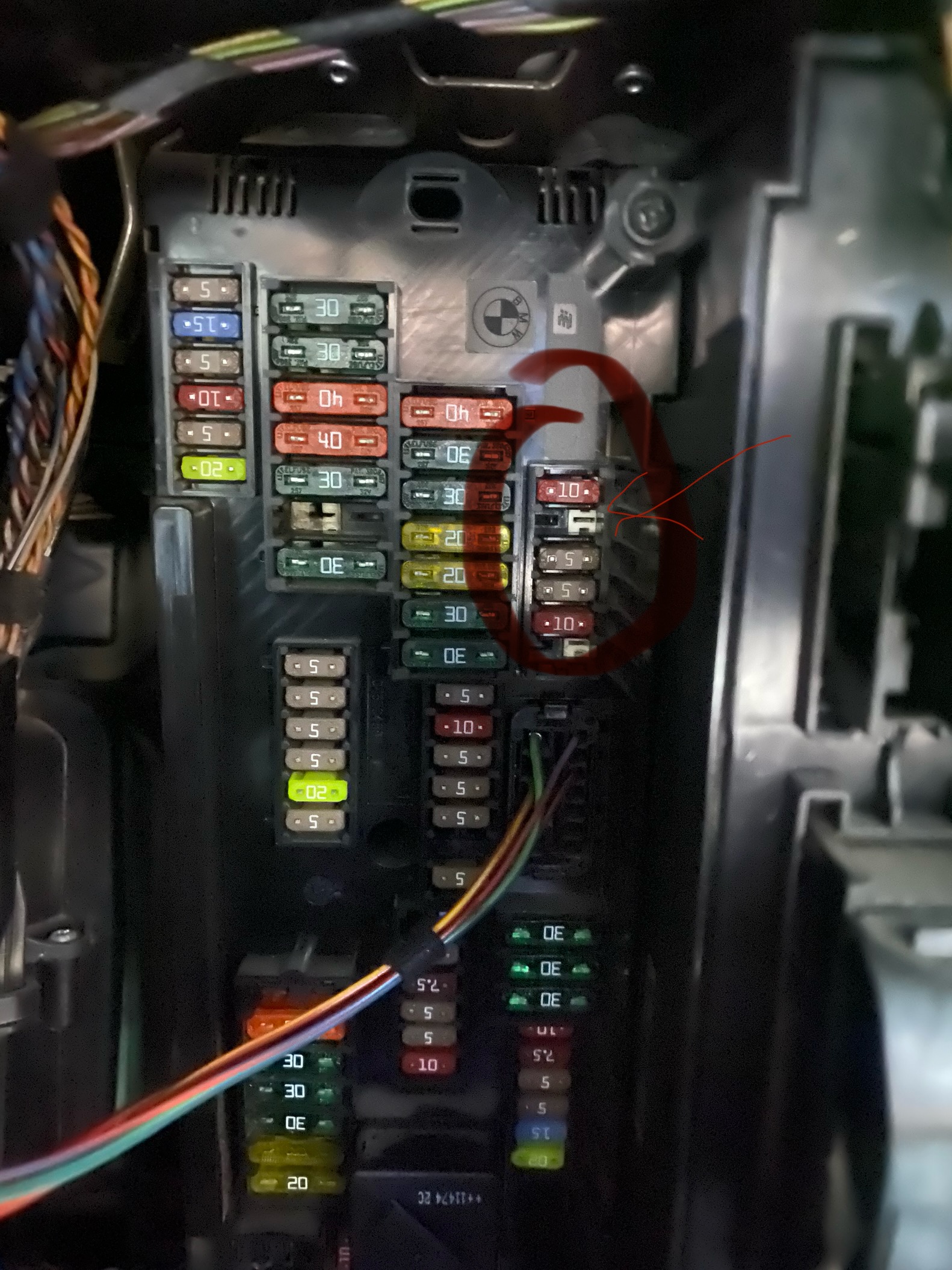

Всем доброго времени суток,
помогите найти где замикание в проводке.
Постоянно горит предохранитель f2 в блоке за бардачком.
Возможно есть схема у когото буду благодарен.
На фото там где пустое место должен стоять 5а предохранитель. Он и перегорает
Если ручки кейлес проверяйте все. Было такое была дохлая ручка переднего пассажира. ДСК тоже будет отрубаться
Дохлые кнопки в ручках. Было такое. Отключай разьем с двери и спотри будет ли кз.. Ну а там лезьк кнопки и отключай ее или новую..
Возможно кто то вкурсе что еще на етот предохранитель запитано ?
Если не изменяет память то ещё абс. Там на панели целая новогодняя ёлка загарается))))
Начни с пасажирской двери. Прям на стойке разъём отключи и посмотри будет ли КЗ.
Ручки по очереди отсоединяйте и примете в чем проблема. 90% передняя посажирская ручка
Вначале отключил водительскую ручку и вроде прошло поставил новую. Но только проехал гдето до 1 ки обратно приборка загорелась (((. Снял все ручки таже история , пока стоит норм только в дорогу 1-2км и предохранитель обратно сгорает (((
Отключи разъёмы с ручек. Со всех и прокатись.. Поправьте меня есть ли на багажнике кейлес го. Может там косяк..
Возможно ктото вкурсе куда идут провода от етого предохранителя , где искать короткое ?
Ручки и dsc понятно возможно есть ищо чтото ?
А год какой машины? Поотключай разъёмы перехода от стойки в двери. Может там что каратнуло.
