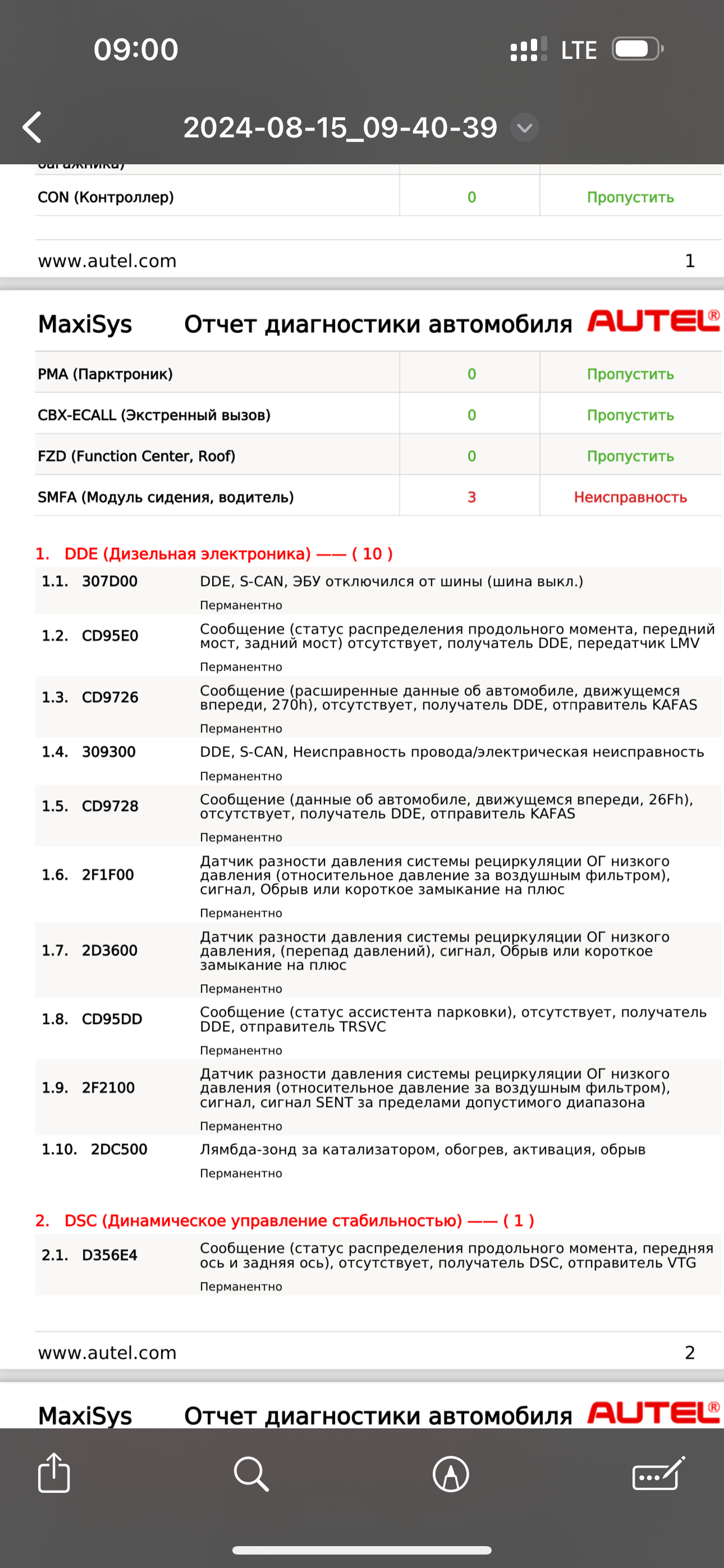

Дня всем доброго! Бмв с мотором b47 и моторником md1, егорки моча и вихревые с сажей удалены, в моторном висят ошибки, не могу понять что такое s-can, весь ‘tis перелопатил, осталось только просить помощи)))
Машина после кузовни (возгорание под капотом), егорки и вихревые заглушил, сажу вырезал. Ошибки по раздатке и кафасу (лобовое ещене вклеено) имеются, но ошибок по s-can небыло.
Согласен, вторую неделю ищу, не могу найти, вот и решил отписаться
Заливаю сток - ошибка по s-can уходит, но появляется по моче, вихревым, егоркам.
По s-can в tisе нет ничего, я думаю зто связь с мочёй.
