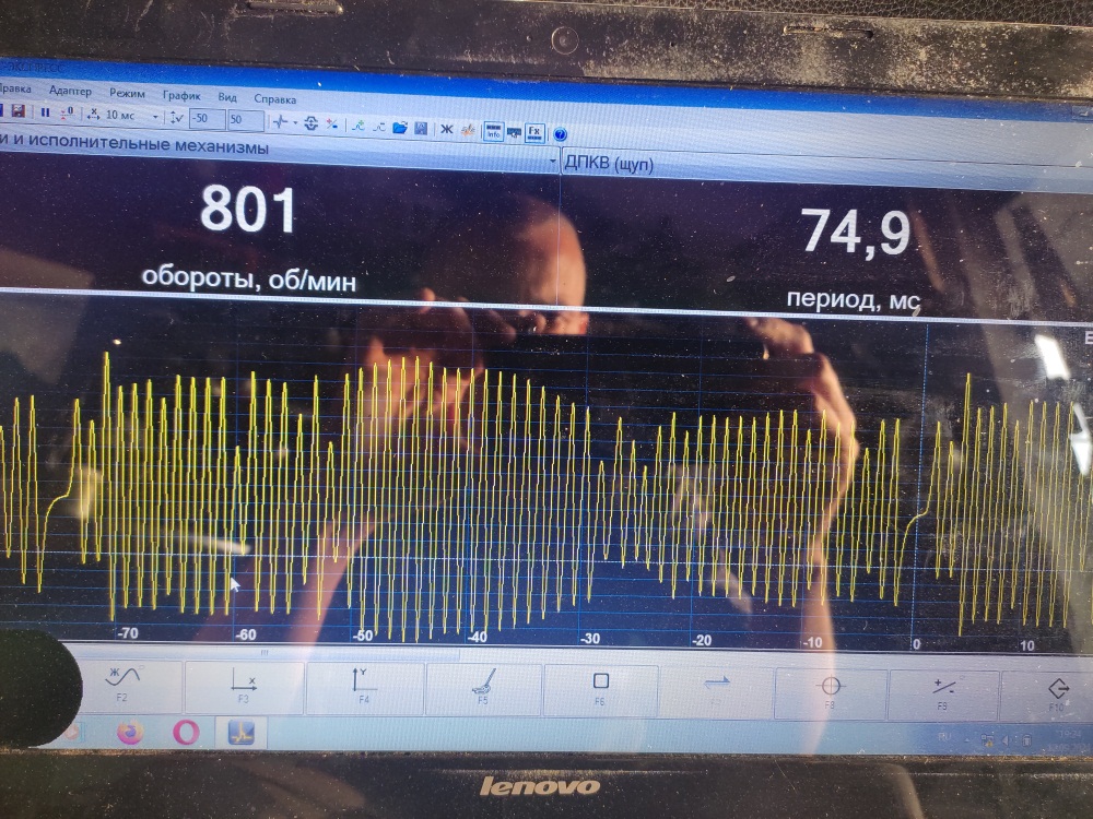

Добрый вечер.
Помогите кто по-опытнее
Ауди А6 С6 2.7D двигатель BPP
Осцилограмма ДПКВ. Ставил два разных датчика.
Осцилограмма не меняется.
Посмотрел базы знаний по осцилкам, такое может быть
или задающий диск поврежден,или слабый электрический контакт.
Проводку звонил --- норм.
Ваше мнение.Диск?
Смотрю начало осциллограммы они идентичны, то есть повторяются. Скорее всего задающий диск кривой
задающий диск поврежден видимо монтажку туда пихали зафиксировать колено вот и результат

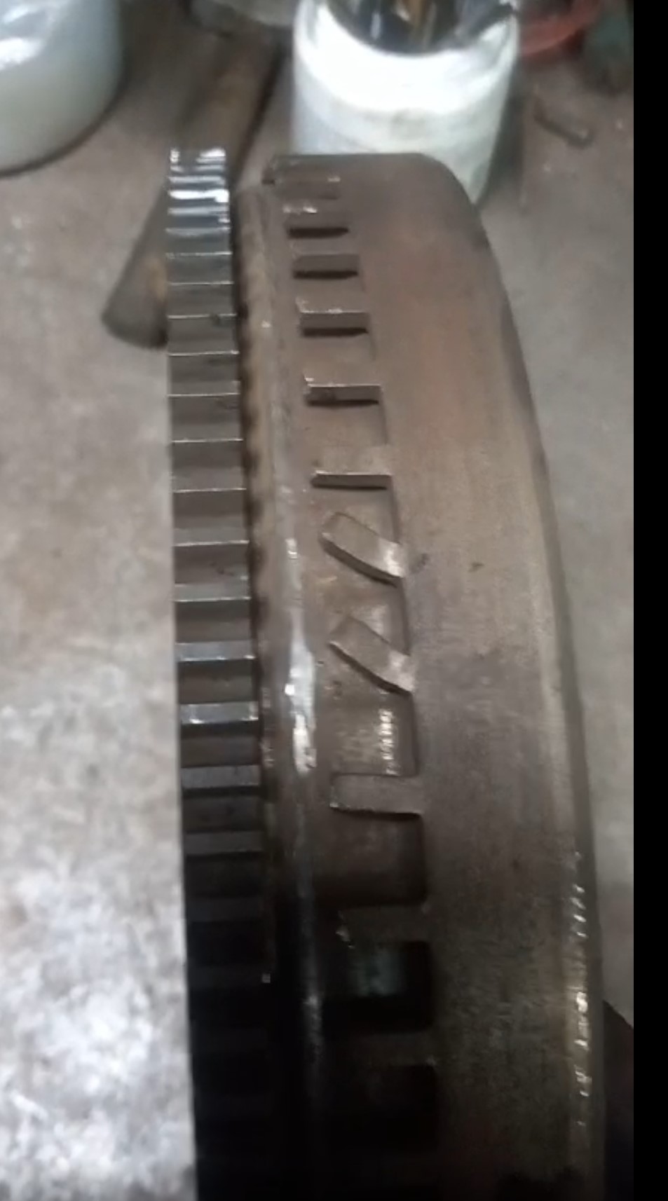

Уже начали снимать коробку. Маховик чем-то посечен.
Потом отпишусь
Итог:
Не описал причину,почему полезли в авто.
Машина дергалась на средних нагрузках
Сняли КПП.В районе маховика нашли болтик на 10.Пострадал задающий диск.
Диск сцепления покрамсало. Выжимной тоже получил.
Было что то подобное, только на гранд чероке. Неделю пытались оживить машину, я посмотрел и сказал что сигнал с дпкв неправильный в итоге согнутое крепление дпкв и датчик тер по маховику.
