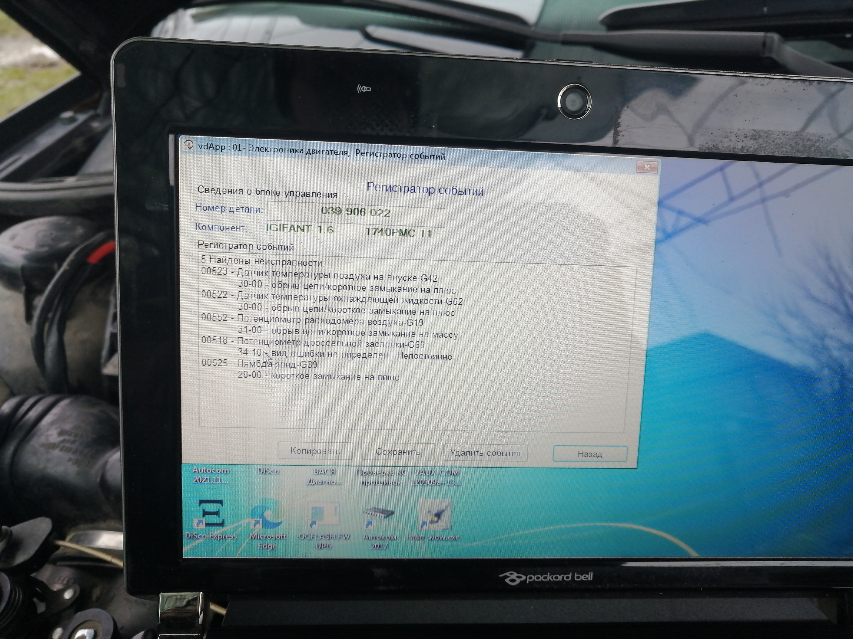

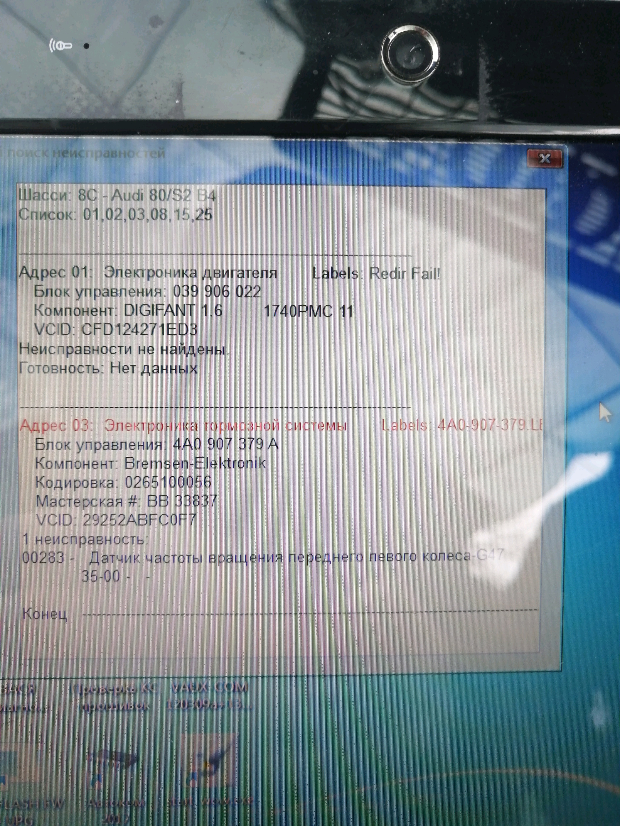

Доброго времени суток всем! Приехала ко мне на диагностику Ауди 80 , 1992 года , двигатель 2 литра , система впрыска Дигифант. Владелец жалуется на " раскачку" оборотов на холостом ходу от примерно 500 до 1800 , причём это проявляется не сразу , а спустя примерно минуту другую после запуска холодного мотора. На горячую практически сразу. Искали подсос воздуха , пережали шланг идущий к регулятору дополнительного воздуха ( РХХ) - машина заглохла . До того как обратиться ко мне владелец поменял РДВ ( РХХ) , ДПДЗ , ДТВ. Неисправность не ушла. Подключил сканер , сначала Вася диагност VCDS было много ошибок , но они были связаны с хаотичным отключением датчиков при поиске неисправности , после сброса ошибок не было , через пару дней машина опять приехала на диагностику , я уже решил проверить старым Васей диагностом 1.1 Ошибок не было. Может кто даст подсказку в каком направлении копать? И ещё заметил одну странность при диагностике , оба сканера и новый и старый показывают Дигифант 1.6.
