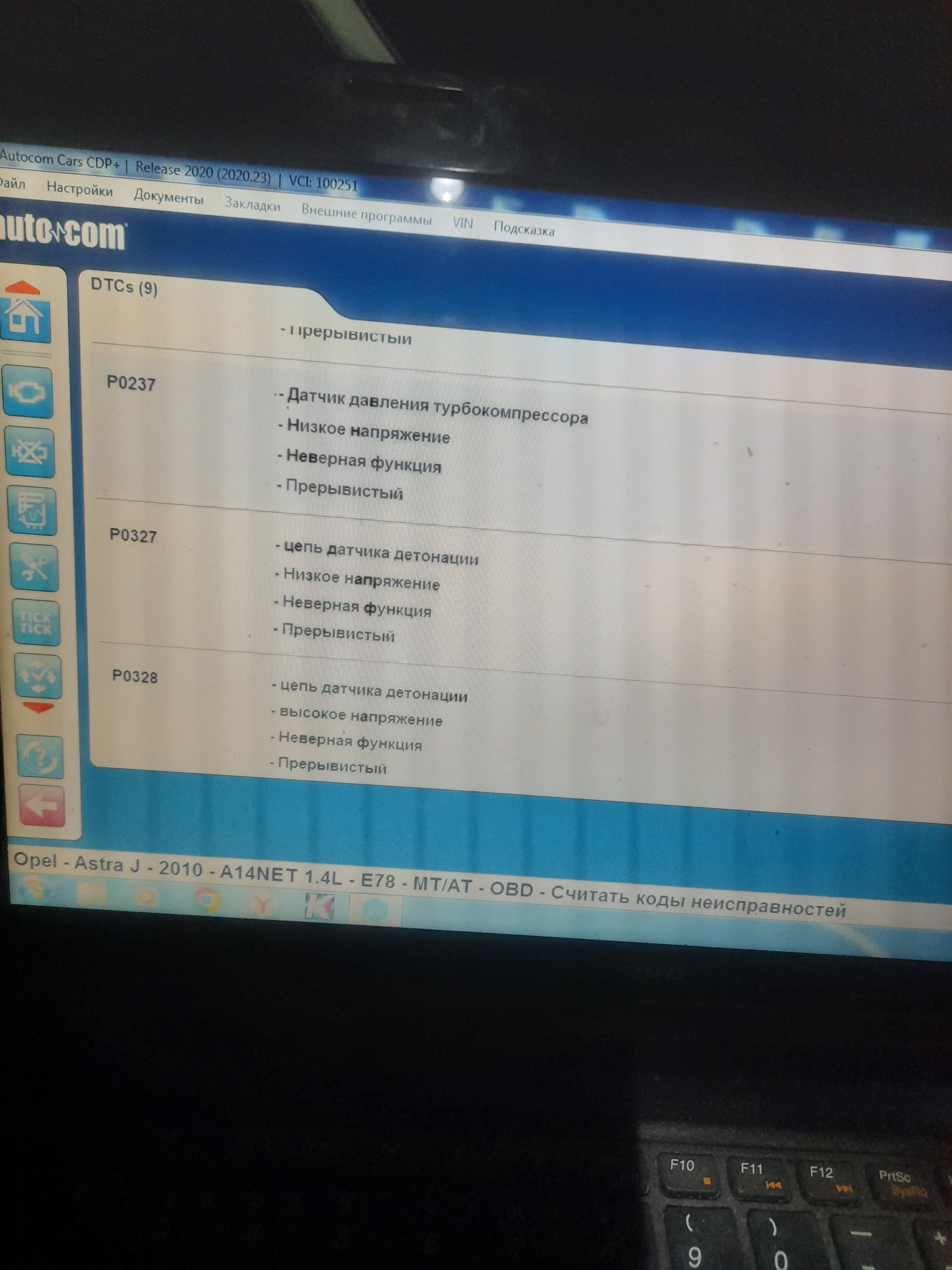

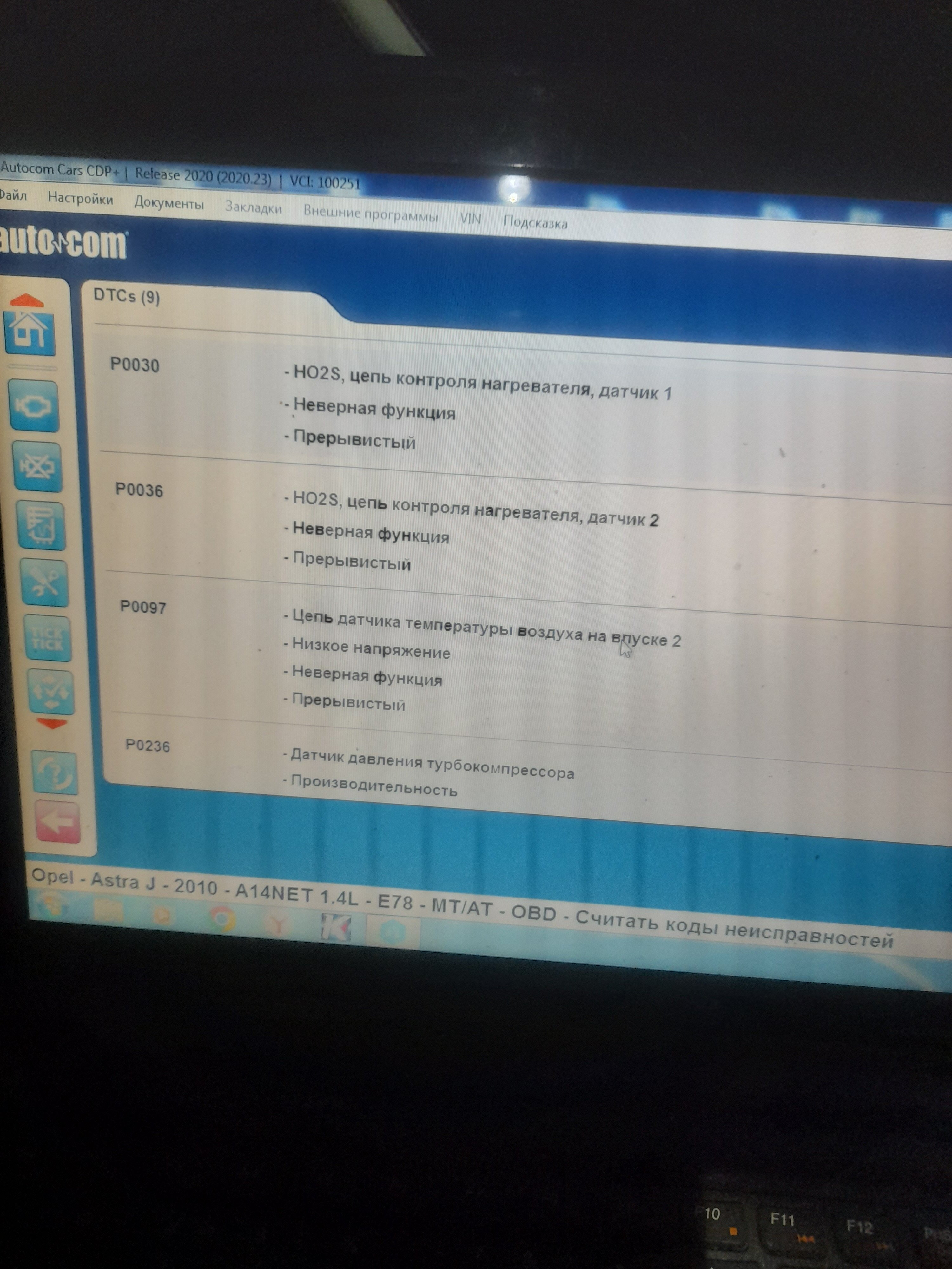

Проблема такая клиент сказал поменяли двигатель и куча ошибок на даный момент ошибки по дтс и по генератору он исправен может кто сталкивался
Тут всё понятно, чем вам помочь проводку прозвонить или датчики проверить?
Была подобная история на дизельной Антаре. Поменяли двигатель, после этого ошибка по генератору, правда других ошибок не было. Возили гену в ремонт, потом вообще новый купили, естественно результата нет. Попросили меня разобраться. Снимаю разъем с генератора, а на нем 5 вольт?! Чё за х..я думаю, а оказалось, что перепутали разъемы на генератор и датчик температуры выхлопа, они одинаковые, вот так человек купил новый генератор.

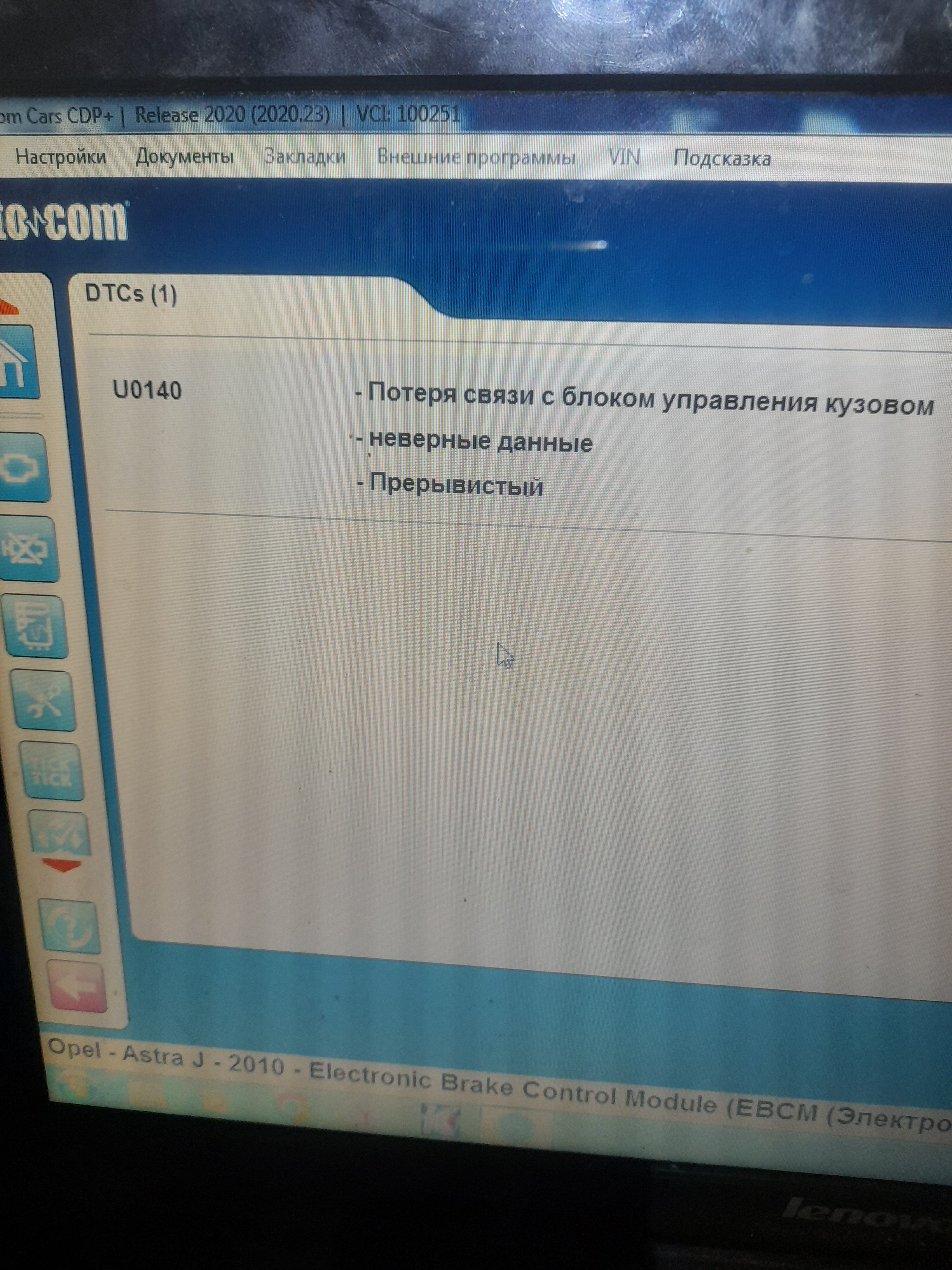

Да приходит сегодня загорелась еще абс и скольская дорога машина просто стояла
