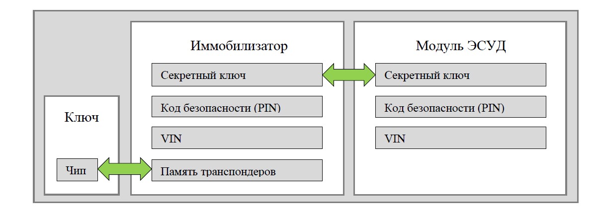

Сканматик не привязует данный блок, все по хелпу делалась раз 50. Ошибка в блоке секретный ключ не принимает . но сброс эсуд проходит. Уже сделал один пин эбу и иммо, может кто сможет помочь с иммо офф или чистую пару для привязки, попробовать привязать так. Считал комбиком в бсл. CDFE пароль
Привязка старого иммобилизатора к старому модулю ЭСУД
1. РIN коды обоих модулей должны быть известны.
2. Выполните Сброс иммобилизатора" (потребуется РN код иммобилизатора)
3. Выполните Сброс ЭСУД (потребуется РІ№ код модуля ЭСУД)
4.Запрограммируйте РN код иммобилизатора.
5.Выполните "Запись иммобилизатора в ЭСУД”
6.Удалите и обучите ключи при необходимости.
(вот 5 не проходит ) пишет эсуд уже запрограммирован секретный ключ
