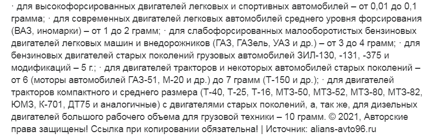

Нужно заменить 2 поршня xf105. Какая разница по весу должна быть от установленных и новых?
Нашёл поршня с разницей в 40гр, но это кажется много.
Возможно есть у кого технические характеристики по допускам в замене?
На классике с диаметром поршня 79мм по инструкциям допускался разброс в 2.5гр. ИМХО тут нужно сопоставить диаметр поршня и прикинуть допуск.
PS. На классике доводил разброс до 0,5г, движок работал чудо как.
А разница в какую сторону? может нижнюю юбку на камне сточить до нужного веса?
Обычно, на поршнях есть отливки которые нужно стачивать чтоб довести до нужного веса.
40 гр пилить, тоска! ИМХО нужно взвешивать сразу в сборе: поршень, палец, и шатун. И прилить лучше кроме поршня, ещё верхнюю головку шатуна. Я так делал.
Тоже всегда взвешивали в сборе с шатуном. Сначала по отдельности, чтоб собрать с минимальной разницей, а потом уже пилить. Разницу доводили до десяток.
