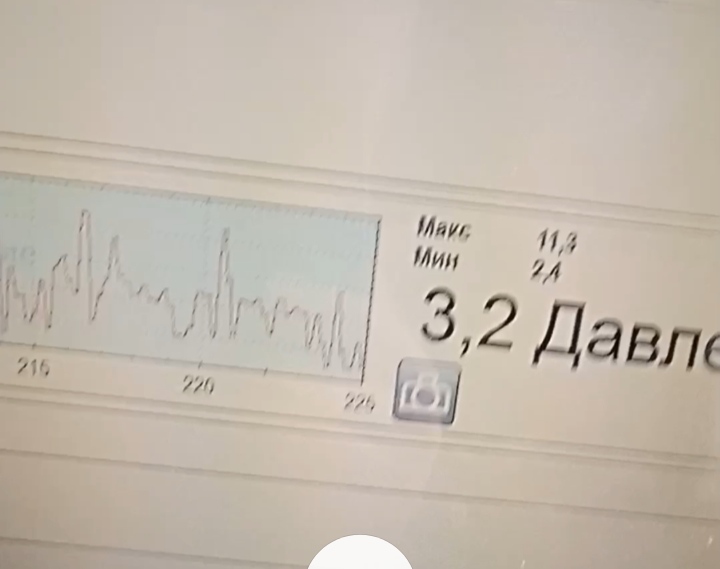

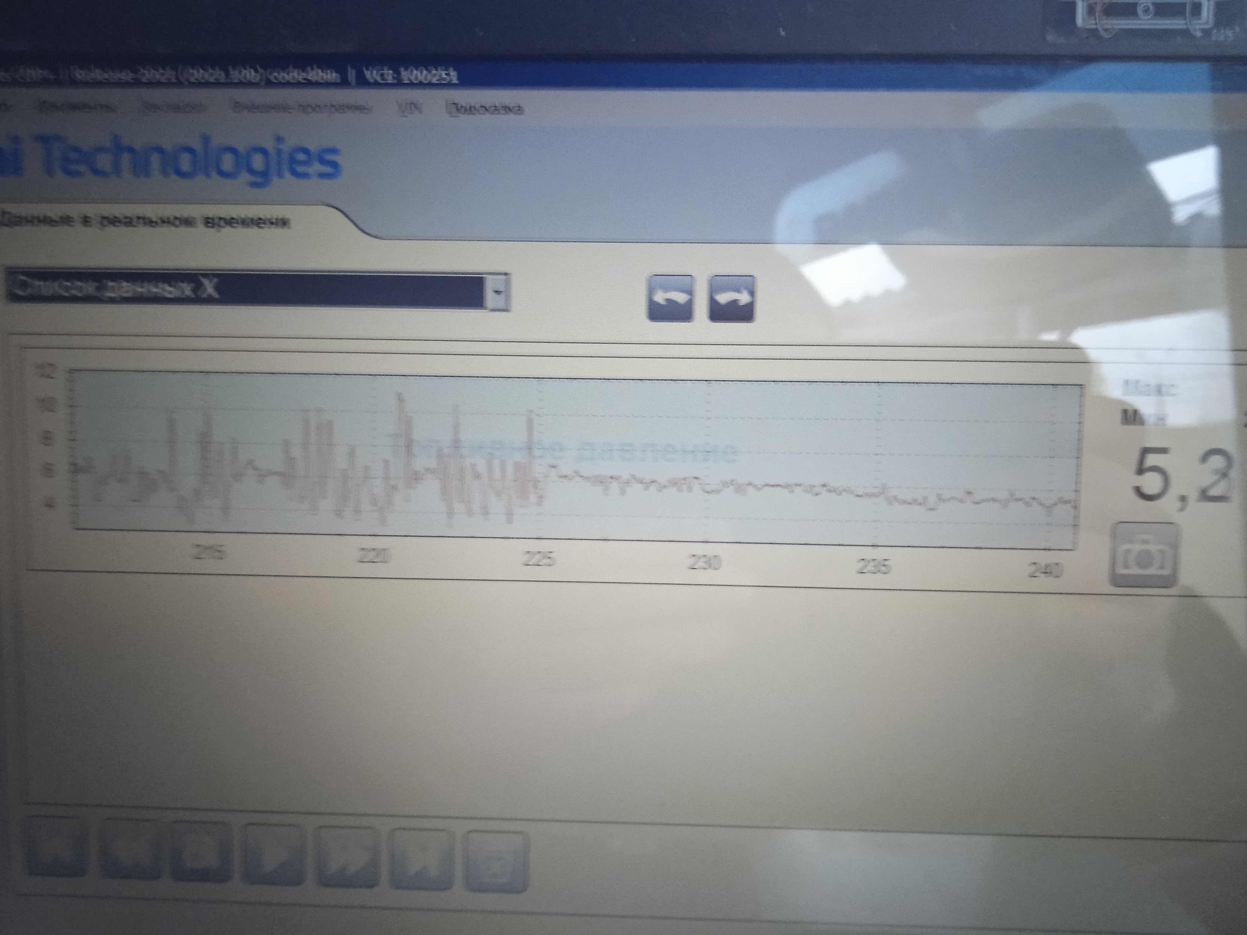

Вот такая картина под нагрузкой и на хх (2 скрин) , шланги прозрачные подкинули, пузырей не видно, под нагрузкой на ходу не посмотреть было. При просадке начинает "дёргать". Машина после ремонта двс и топливной, насос новый, ехала хорошо, но не долго, на месте давление 5, 11мг на цикл. В штуцерах ржа. Машина транзит, поехал до топливщиков.
троит мотор??? дым белый валит? или просто дергает как от нехватки топлива?
Опытный друг говорит не вникай, пусть топливщик разбирается, занимайся электричкой, для саморазвития интересно. Почитал про устройство этой топливной, с обраткой как показалось перемудрили, целый узел и + несколько обратных клапанов.
