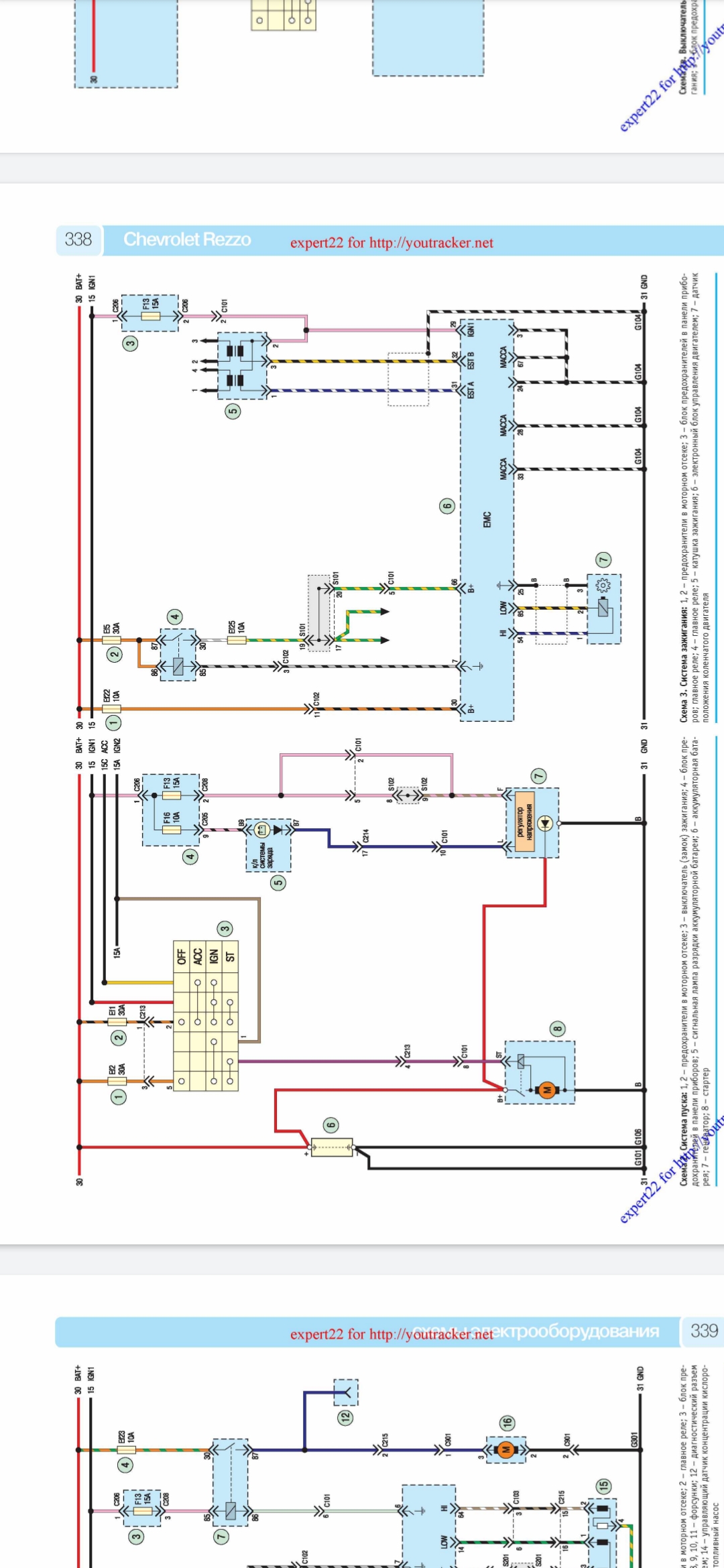

Доброго времени суток. Притащили daewoo tacuma 1.6 бензин 2002 года. Не заводится... На диагностику не выходит, нет питания на бензонасос и импульса на форсунки. При проверке выяснилось, что отсутствует масса на 85 контакт главного реле (пин 7 в эбу), отсутствует масса на 86 контакт реле бензонасоса (пин 6 эбу). На 66 пин эбу должен приходить плюс с главного реле но его соответственно тоже нет. ( появляется если вместо реле поставить перемычки) Может направите на путь истинный P. S. Питание и массы на эбу приходят, но чек не светится (наличие лампы в панели не проверял)
