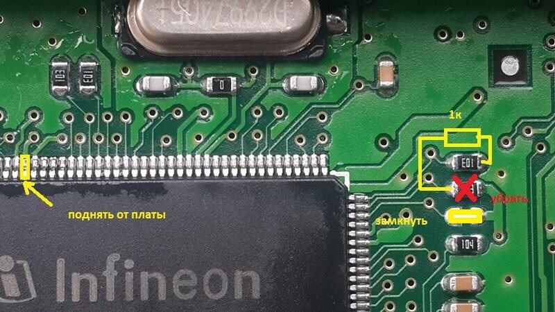

Делал immo Off , читал и писал ЭбУ в BSL комбиком. (Прошивку покупал на ecudata).
Долго искал как перевести ЭБУ в БУТ , так как по справке из комбика , ЭБУ в Бут не переходил.
На одном из форумах нашел , прилагаю фото.
ЭБУ вскрывается без особого усилия.
