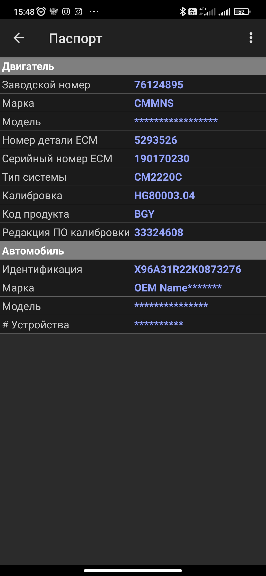

Всём привет, приехал газель некст евро 5 блок cm2220c bgy прошивка hg80003.04 . Вырезали сажевый, катализатор, заглушили егр. Залил мод прошивку, не включается кондей. Подскажите, где находится информация о наличии кондиционера, в. bin файле или в конфигурационном?
теперь нужно откатить прошивку назад ,записать то что вычитали и в конфигурации ни чего не менять ,а после уже писать мод и выставить конфиг сохранить всё
Всём привет! Газелька приехала, откатился на родную прошивку, залил мод, сохранил конфигурацию полностью и кондей заработал. Делал сканматик+ комбик. Правда пропала приколюха, когда нажимаешь на круиз, поднимаются холостые. Планирую установить инсайт, попробовать там включить.
